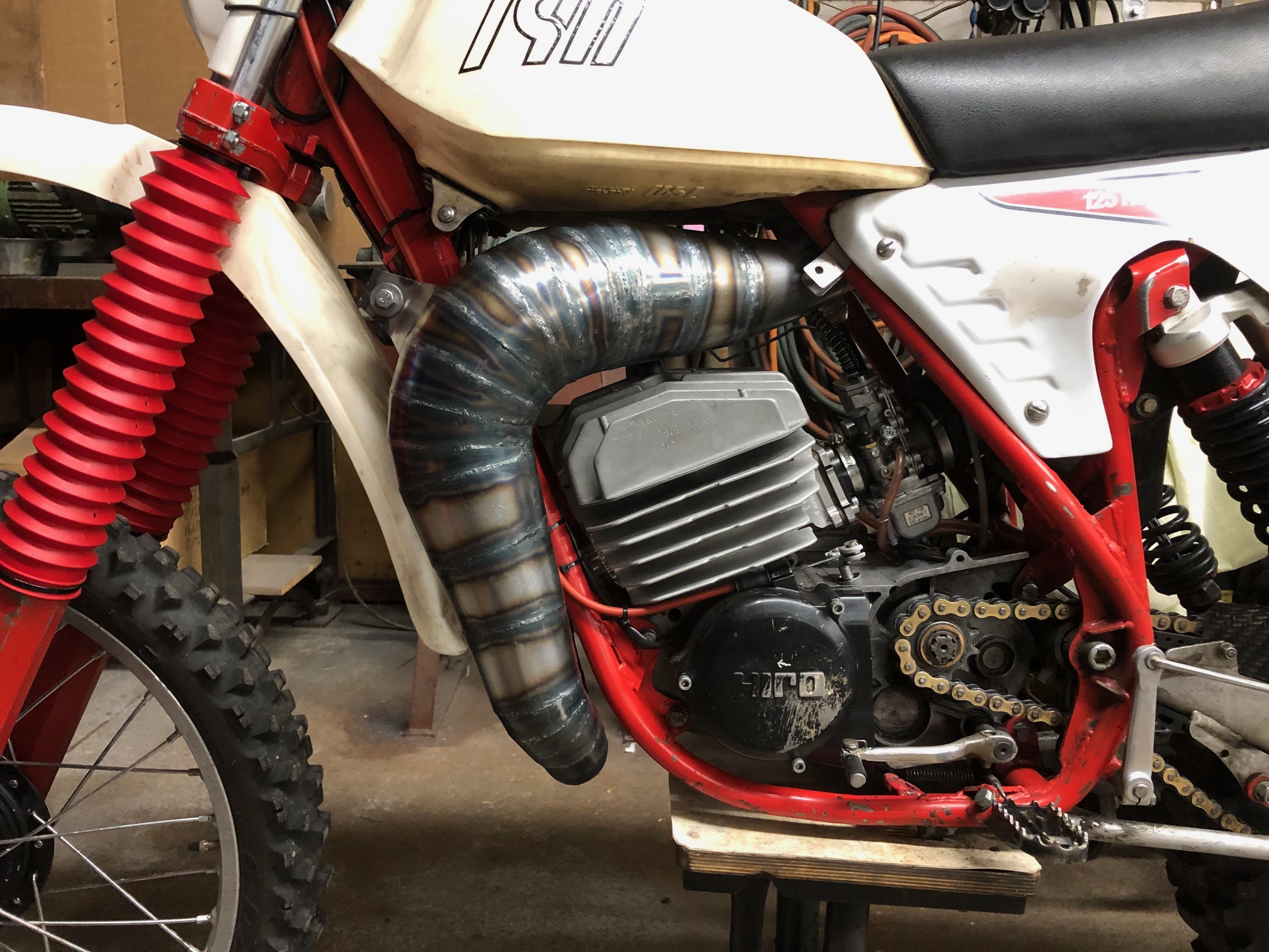

Also mir gefällt so ne 125er TGM
Stand 2017 mal in Novegro
und anschließend bei mir.... :cry: sozusagen als Kernschrott.......alle Innereien einschl. Schwingenlager total am Ende...soviel zum Thema bei Käufen in Italien Motori molto bene revisionato :lol:

Echt jetzt das ist genau deine?
Mist das du so ein Pech hattest, aber jetzt ist die doch optisch und technisch voll in Schuss.
Also mir gefällt die :D

...hat die TGM einen Rotax 127 Motor drin?

Normalerweise waren die mit Hiro Motor, aber der Kollege wird uns sicher aufklären. :mrgreen:

ist ein Hiro Motor, Rotax 127 gabs erst nach 1981, aber der wäre geil

willst du uns verraten wo du den schönen Auspuff her hast?

...baue ich mir selbst....auf Grund meiner Berechnungsgrundlagen

Und, funktioniert er auch?
Ich sag mal so, ehrlicherweise suche ich jemanden der sowas kann und auch macht, ohne mich gleich arm zu machen.
Bin durchaus bereit einen vernünftigen Preis zu zahlen aber ich habe schon ein paar Auspuffbauer angeschrieben und Preise zwischen 800 und 1200€genannt bekommen, soviel ist es mir nicht wert.

….sollte funktionieren :P
Einfach etwas bauen was funktioniert geht meist in die Hose
Der Auspuff ist nur ein Teil vom Ganzen….
Wenn sich da Jemand fundiert annimmt und noch von der Arbeit leben muss und erstmal den ganzen Motor ausmessen muss und wenn man keine fundierte Angaben machen kann und dann noch Prüfstandsläufe braucht dann sind 1000 Euro ein Schnäppchen :D

Ja, richtig das geht in die Hose.
Habe aber auch nicht gesagt das du einfach irgendwas bauen sollst.
Die Steuerzeiten und auch das ganze Fahrzeug kann ich durchaus zur Verfügung stellen. Je nachdem was du sonst noch brauchst auch noch andere Dinge.
Die Frage ist ob du das machen kannst und willst.
