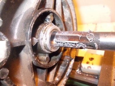

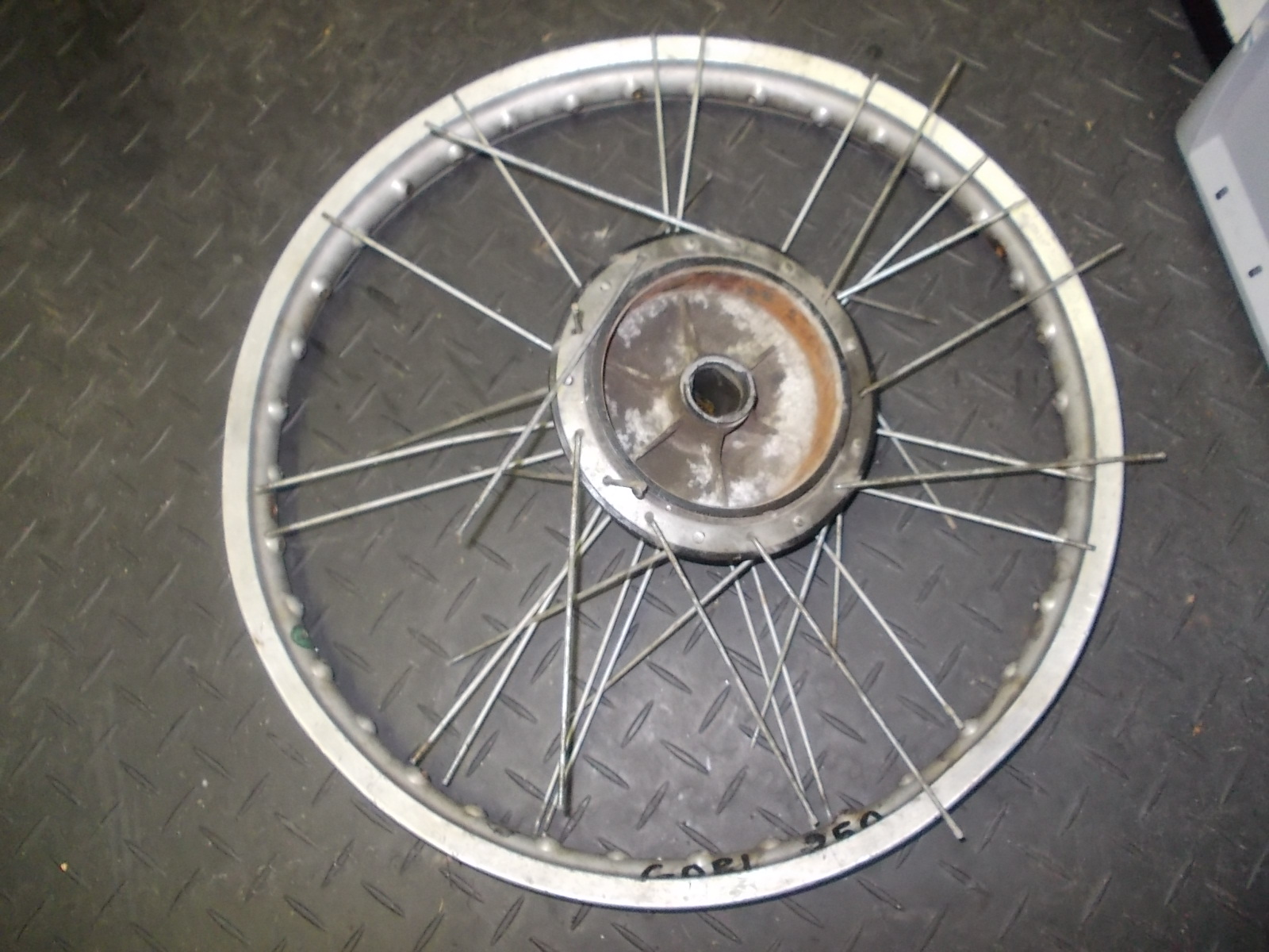

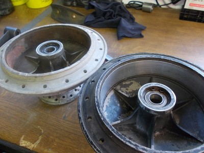

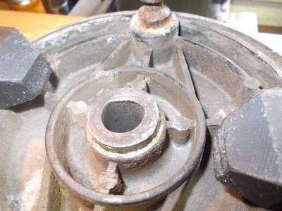

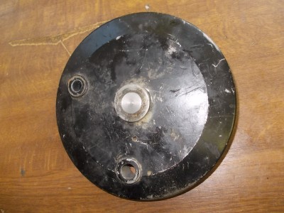

So mal angefangen Teile der Novegro Beute aufzuarbeiten.
Das Rad mit der defekten Nabe zerlegt und die Nabe in die Tonne gekloppt.
Dateikommentar: Zerlegt
4A8011BE-798B-4D45-BF8A-E165AFAE7B05.jpeg [ 495.9 KiB | 10881-mal betrachtet ]

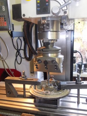

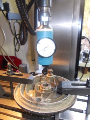

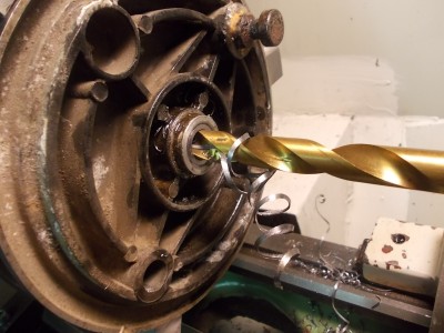

Den ausgeleierten Deckel ausgespindelt und mit neuer Füllung versehen.
Dateikommentar: Vernudelt
9911097F-7EF3-489D-B2AF-679944C35D90.jpeg [ 483.36 KiB | 10880-mal betrachtet ]
Dateikommentar: Ausgerichtet
B2D595CE-B355-414D-BC21-6F850598A04F.jpeg [ 442.23 KiB | 10881-mal betrachtet ]
Dateikommentar: Ausspindeln
5C18564A-32D1-407B-85B2-7D31F7D05E2E.jpeg [ 408.2 KiB | 10881-mal betrachtet ]
Dateikommentar: Ausgefüllt
1F7C14A3-0508-4AEE-845C-2E8B657DE203.jpeg [ 487.18 KiB | 10881-mal betrachtet ]
Dann wieder stufenweise aufgebohrt und zum Schluss schon auf 15mm gerieben.
Dateikommentar: Aufbohren
5752F230-8E11-4A30-B94E-9F15E0BC6C29.jpeg [ 455.69 KiB | 10881-mal betrachtet ]

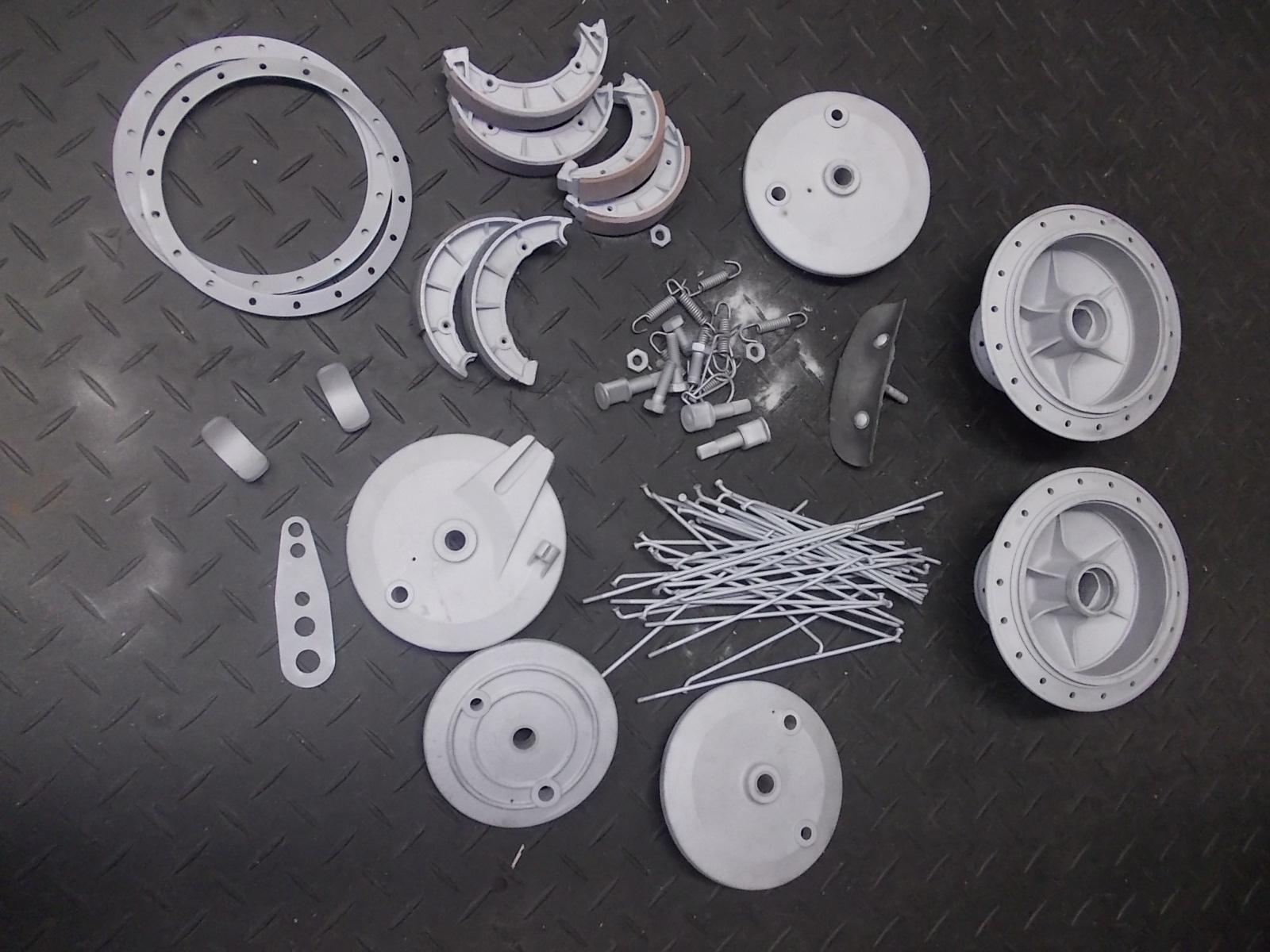

BeitragVerfasst: 29. Nov 2018 08:09
Beiträge: 6414
So ein wenig Zeit in der alten Heimat gefunden, ein wenig Luft und Miniteilchen beschleunigt :mrgreen:
Das kam dabei heraus und kann jetzt zur Galvanikbude oder im Svhrank eingelagert werden.
Dateikommentar: Alles gestrahlt
A6FAAEED-CE08-4AAD-AA9B-B01E7F6ABB8A.jpeg [ 471.59 KiB | 10841-mal betrachtet ]
