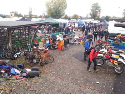

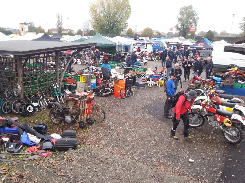

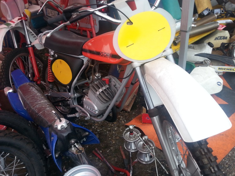

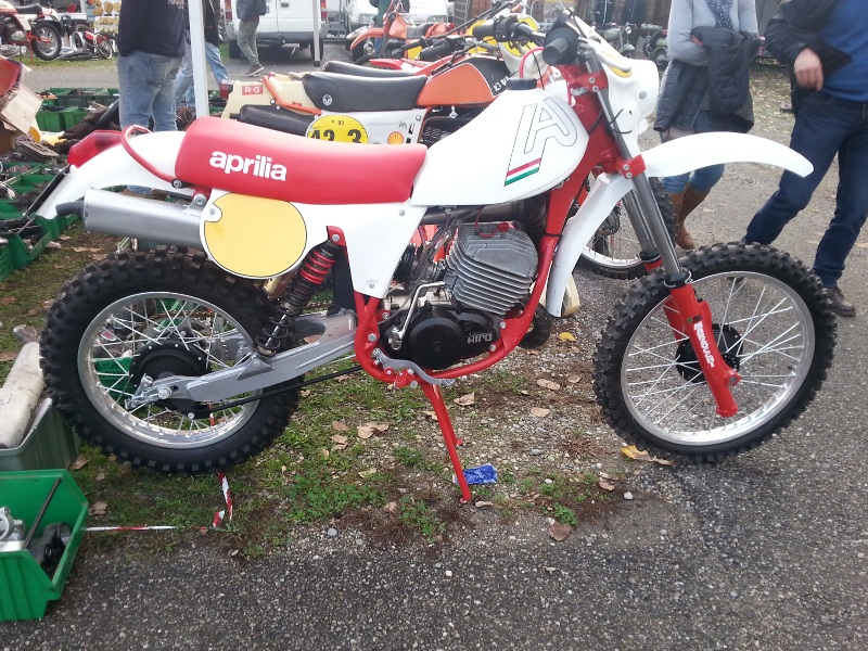

Jetzt aber Zielgerade....
2018-11-12-09-26-03.jpg [ 293.94 KiB | 10767-mal betrachtet ]
2018-11-12-09-26-37.jpg [ 251.68 KiB | 10767-mal betrachtet ]
2018-11-12-09-27-02.jpg [ 278.18 KiB | 10767-mal betrachtet ]
2018-11-12-09-27-33.jpg [ 283.62 KiB | 10767-mal betrachtet ]
2018-11-12-09-28-10.jpg [ 293.37 KiB | 10767-mal betrachtet ]
2018-11-12-09-28-51.jpg [ 175.68 KiB | 10767-mal betrachtet ]
2018-11-12-09-29-35.jpg [ 280.82 KiB | 10767-mal betrachtet ]
2018-11-12-09-30-04.jpg [ 198.55 KiB | 10767-mal betrachtet ]

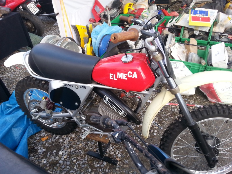

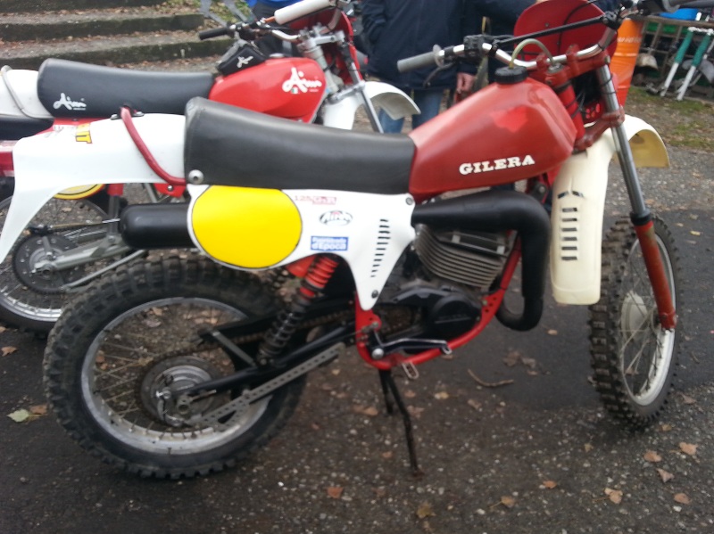

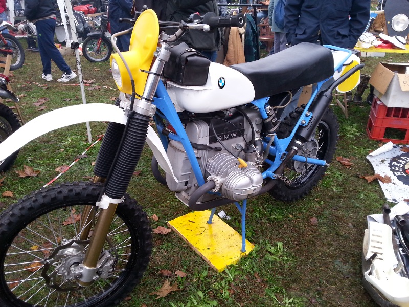

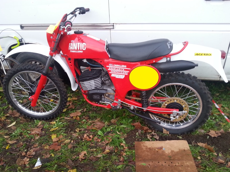

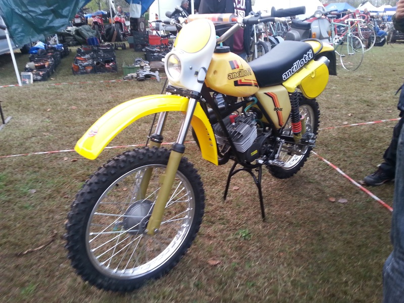

Finish
2018-11-12-09-22-36.jpg [ 289.01 KiB | 10767-mal betrachtet ]
2018-11-12-09-23-06.jpg [ 251.09 KiB | 10767-mal betrachtet ]
Dateikommentar: Sollte 4.500 kosten
2018-11-12-09-23-48.jpg [ 234.25 KiB | 10767-mal betrachtet ]
2018-11-12-09-24-22.jpg [ 286.99 KiB | 10767-mal betrachtet ]
2018-11-12-09-24-56.jpg [ 221.64 KiB | 10767-mal betrachtet ]

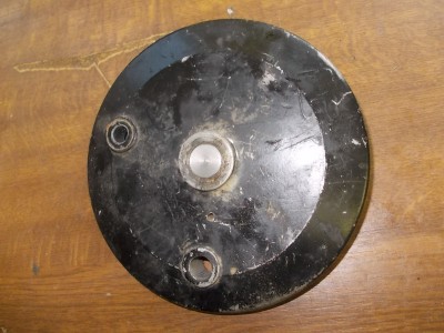

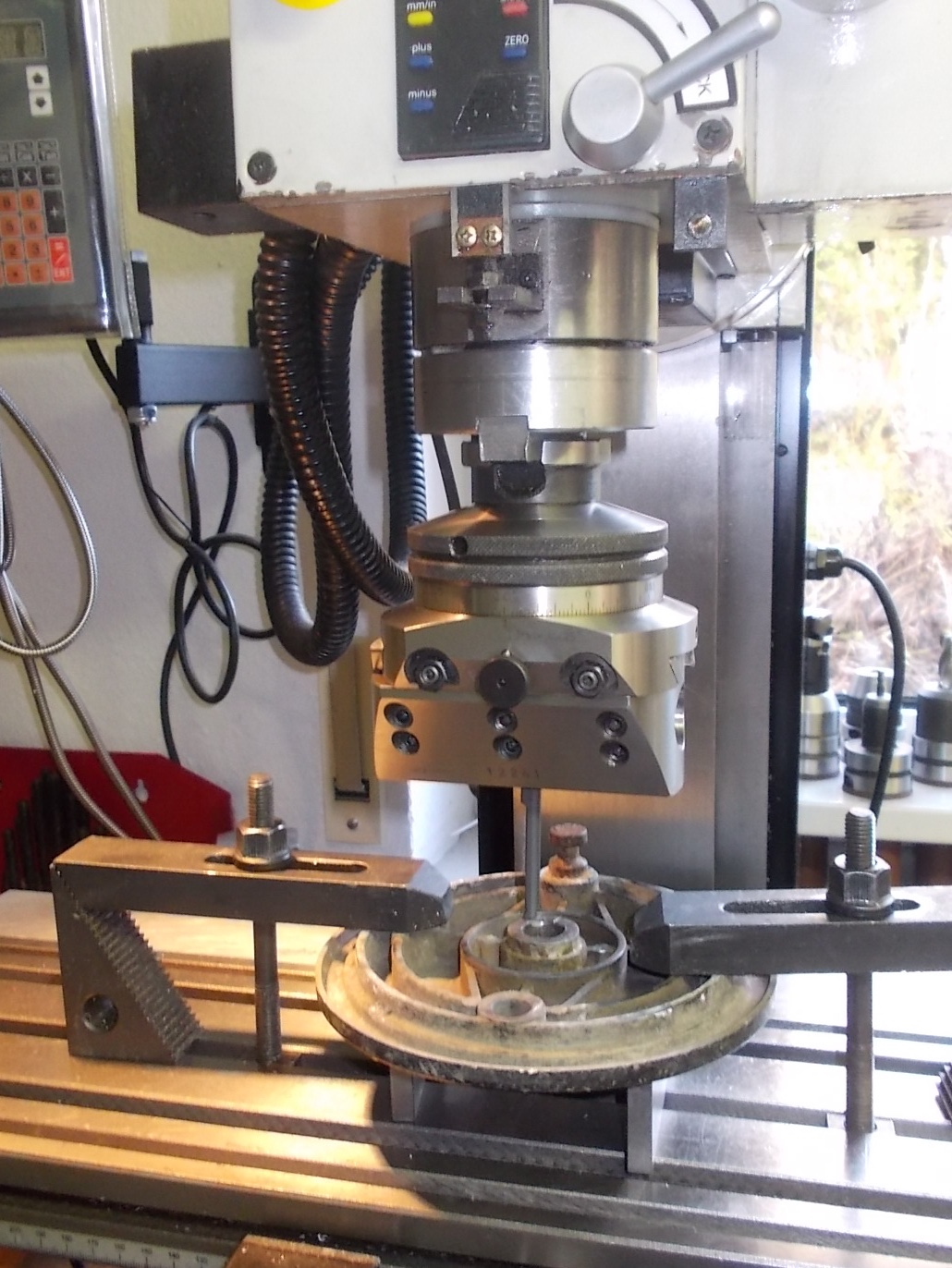

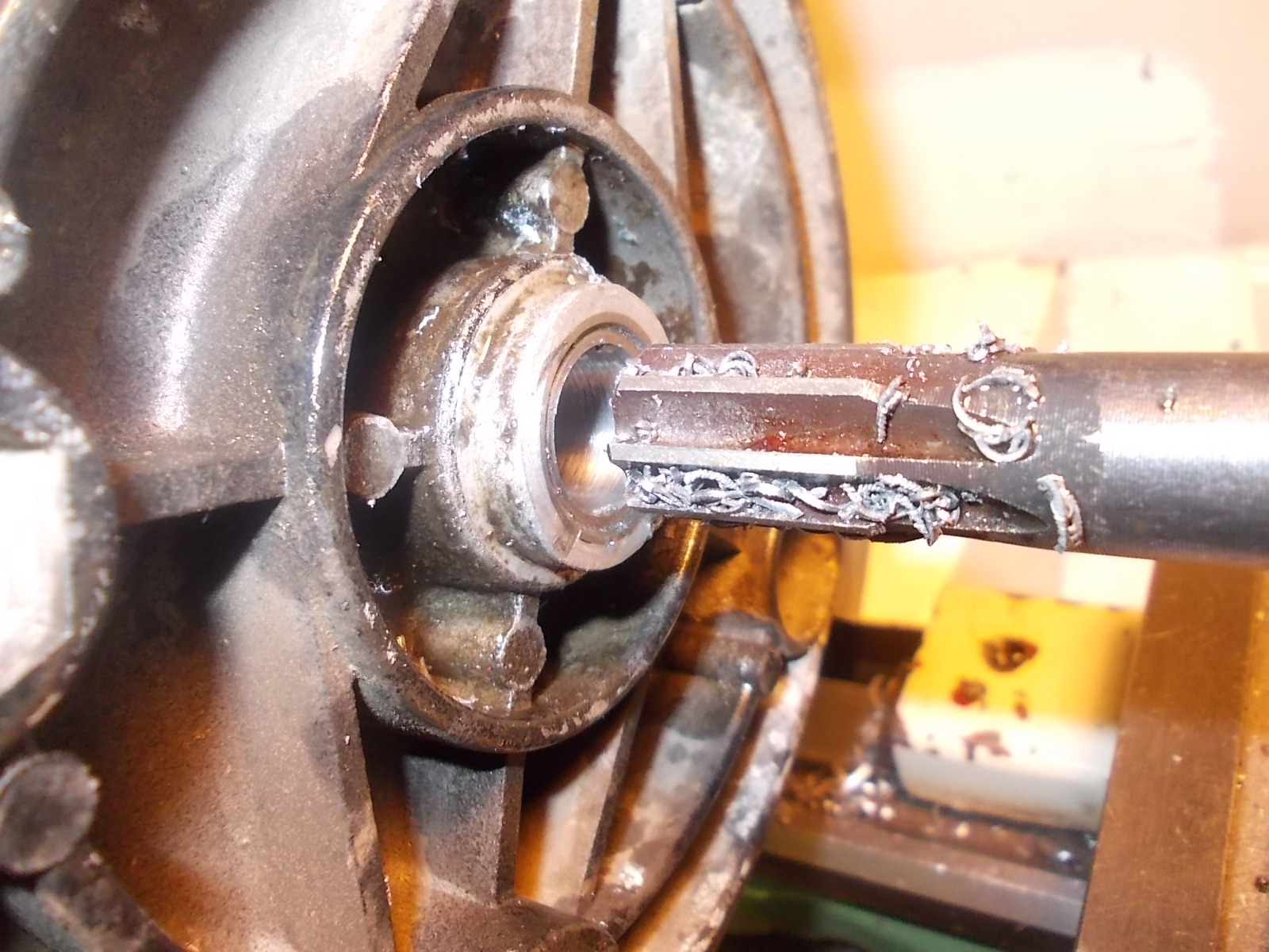

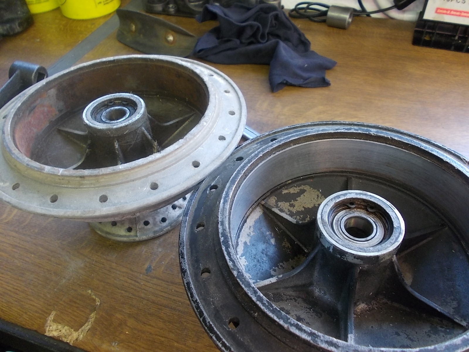

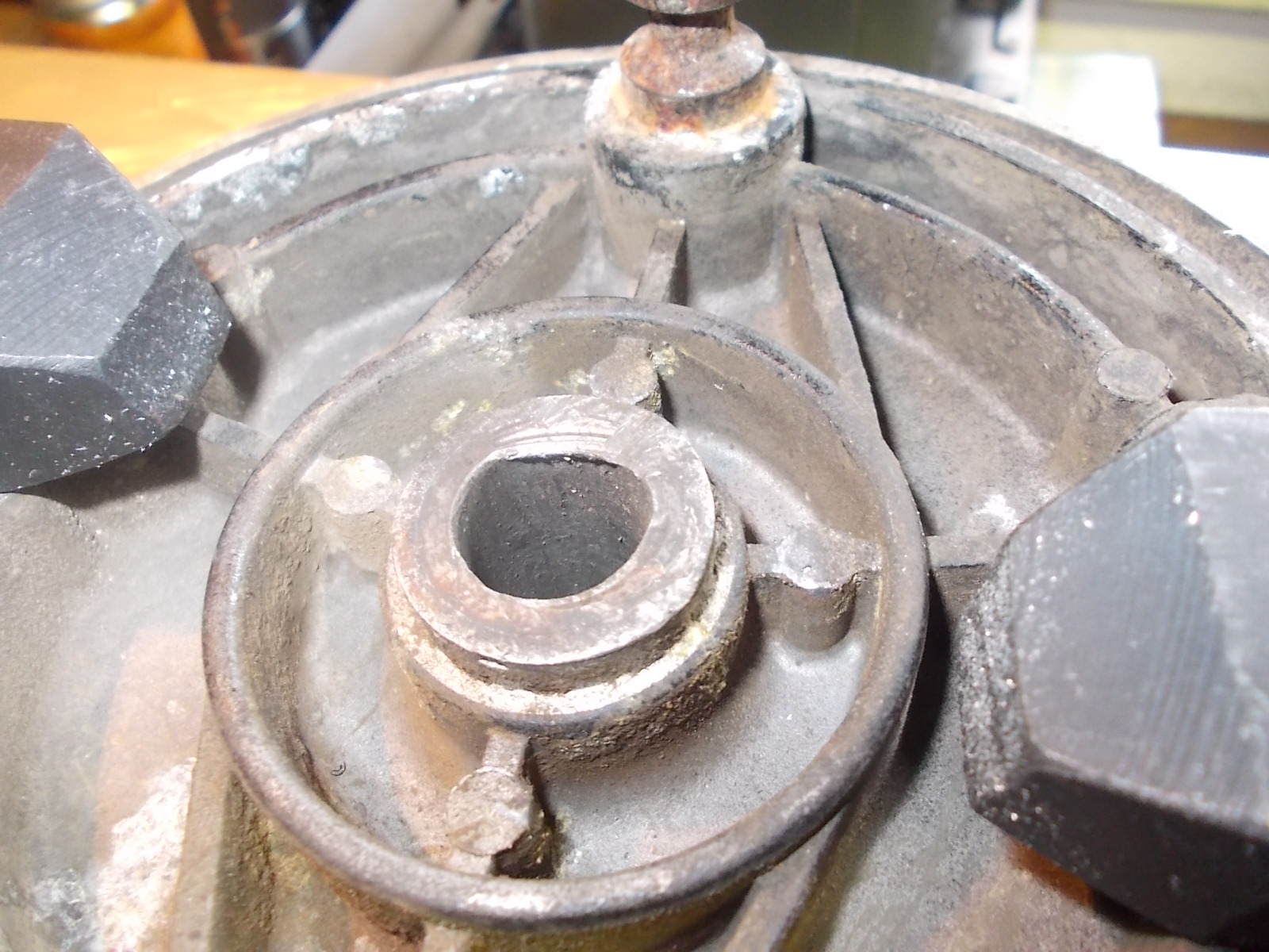

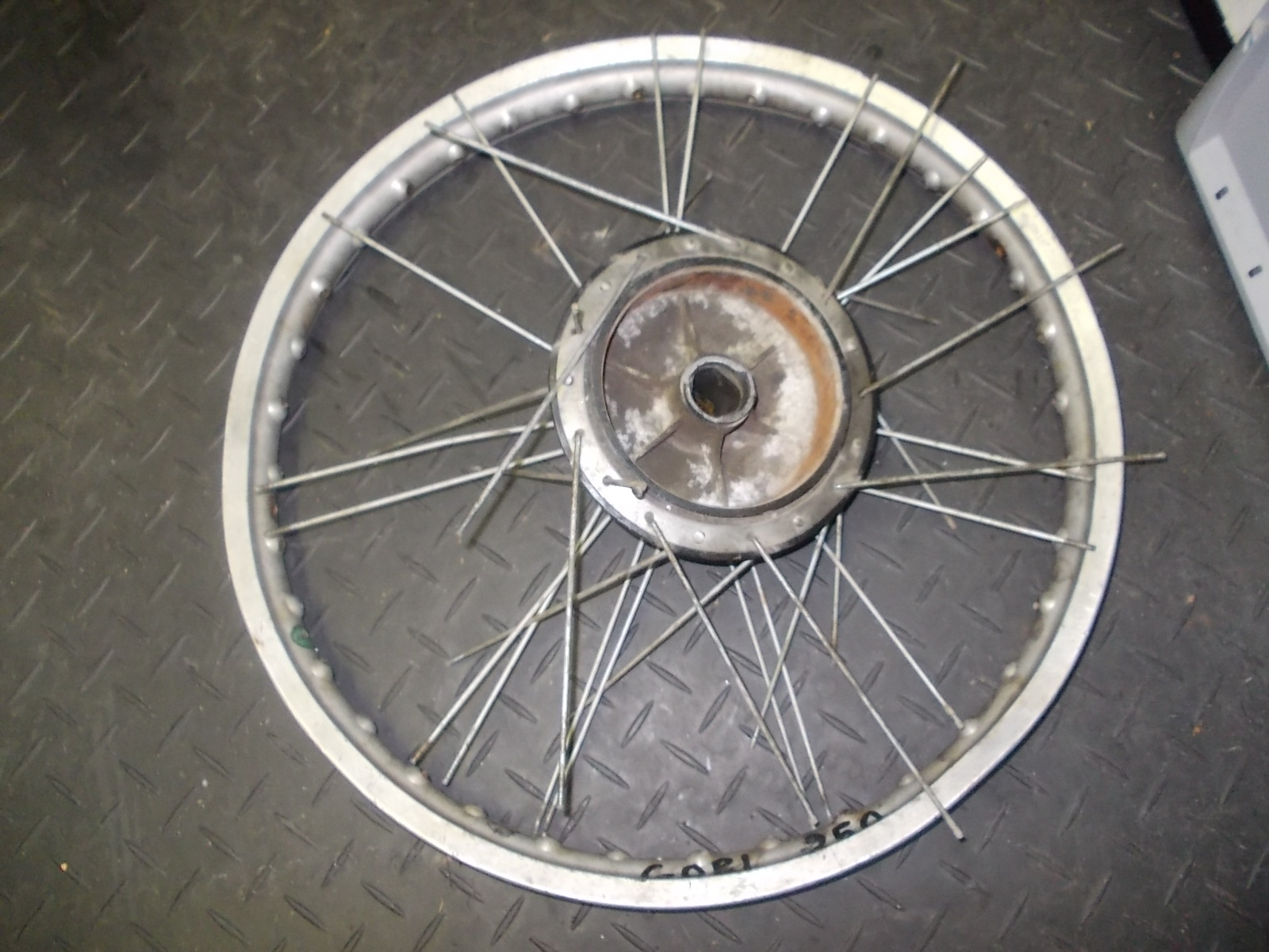

So mal angefangen Teile der Novegro Beute aufzuarbeiten.
Das Rad mit der defekten Nabe zerlegt und die Nabe in die Tonne gekloppt.
Dateikommentar: Zerlegt
4A8011BE-798B-4D45-BF8A-E165AFAE7B05.jpeg [ 495.9 KiB | 10755-mal betrachtet ]

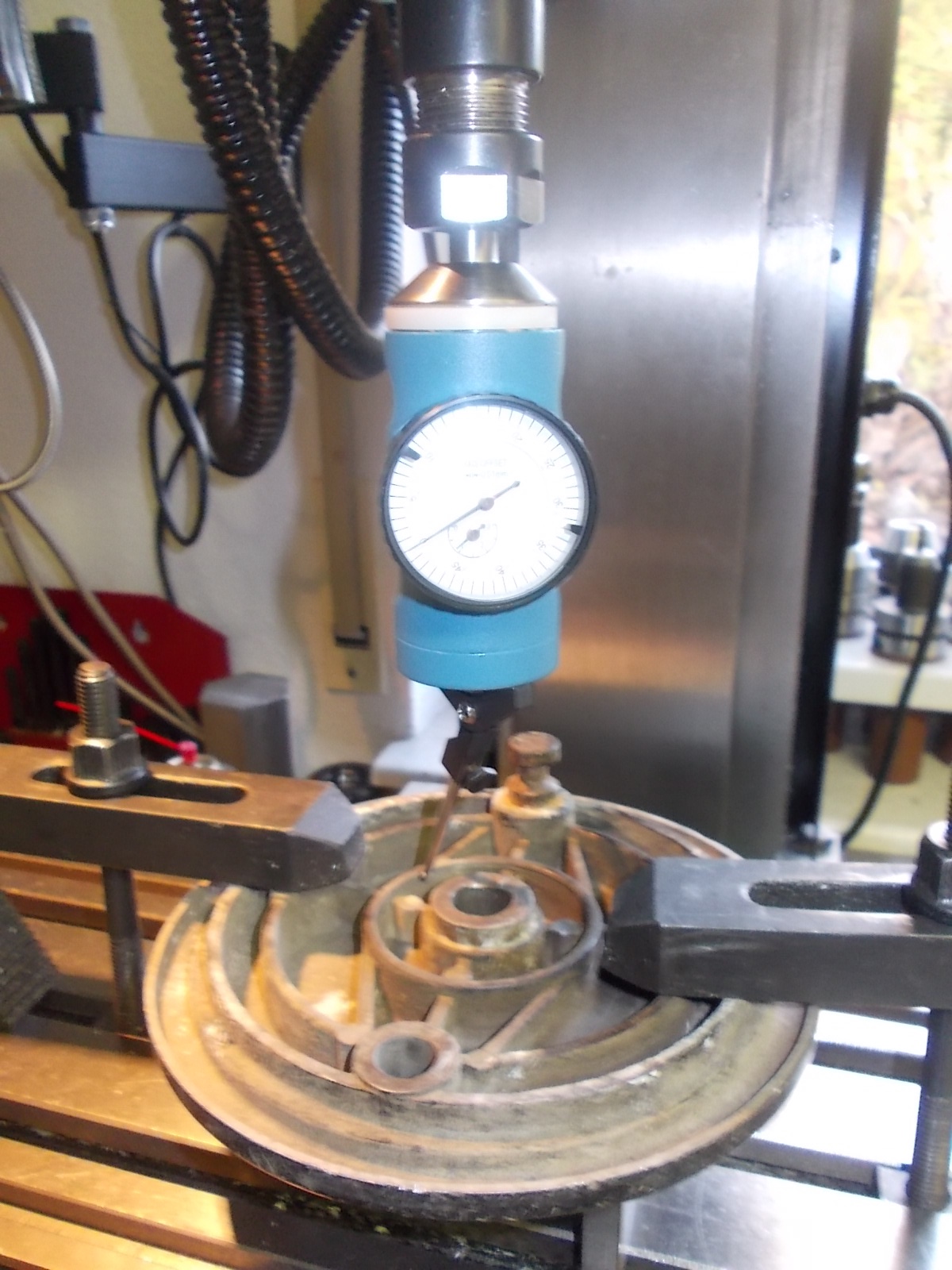

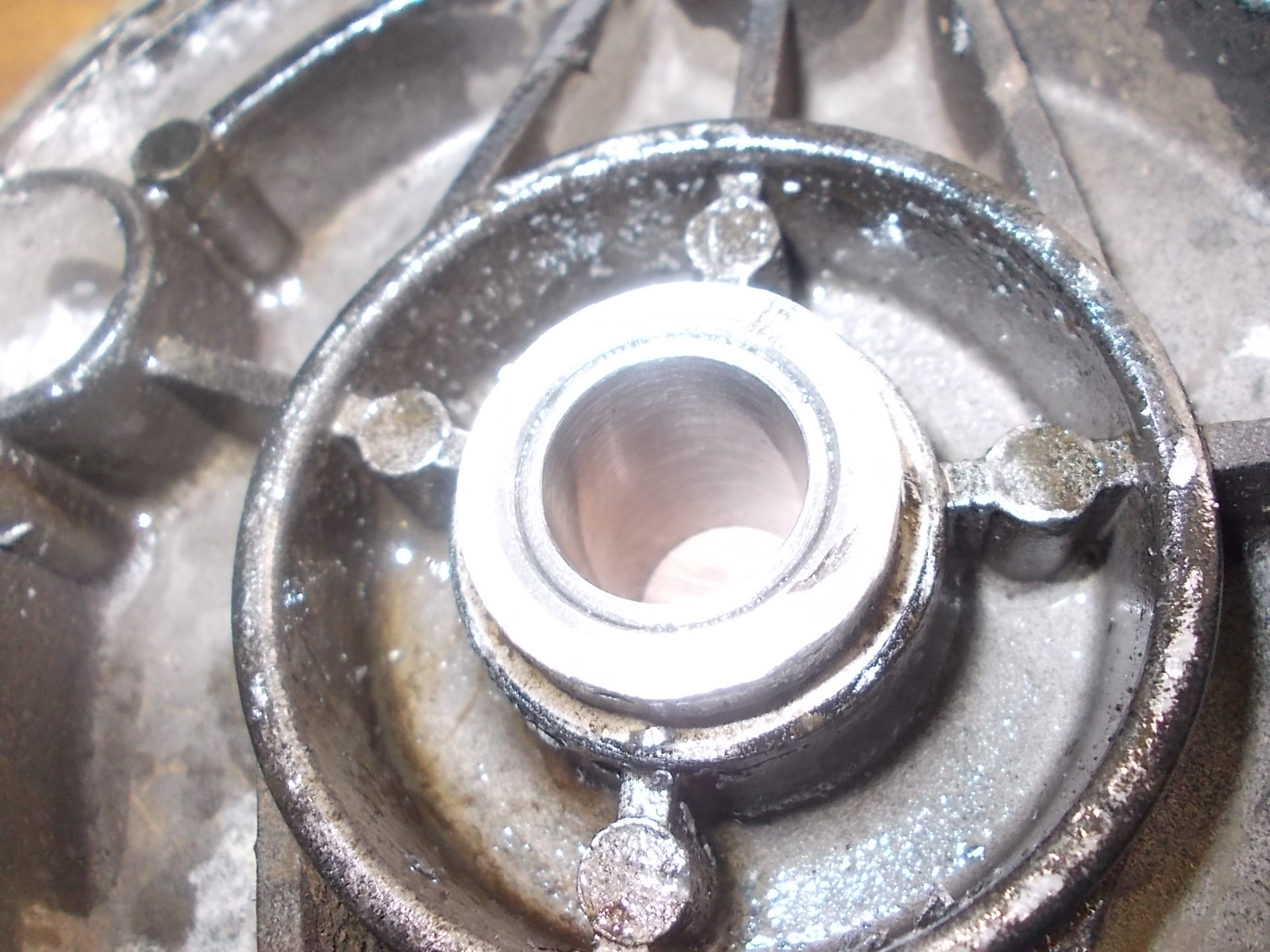

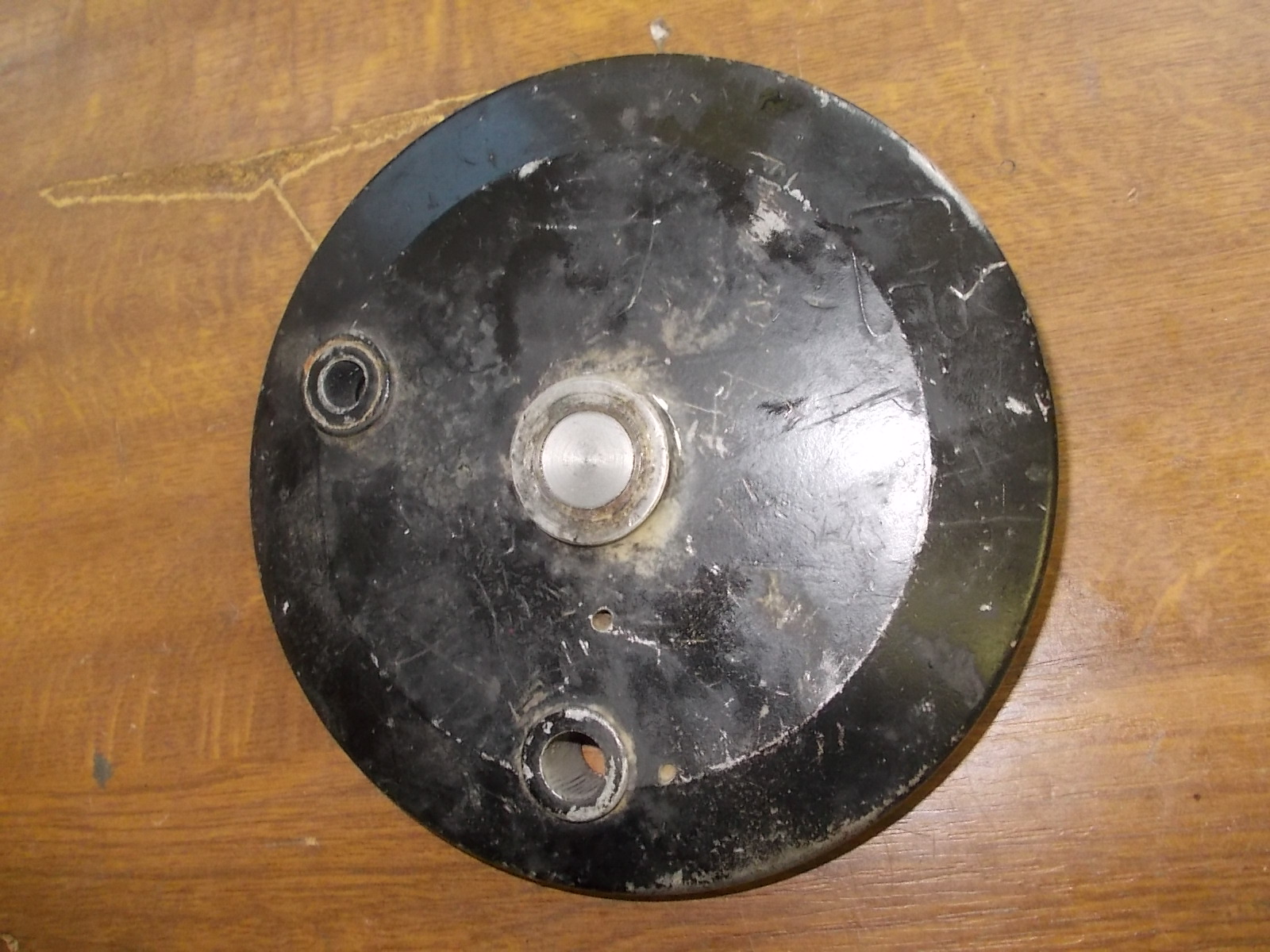

Den ausgeleierten Deckel ausgespindelt und mit neuer Füllung versehen.
Dateikommentar: Vernudelt
9911097F-7EF3-489D-B2AF-679944C35D90.jpeg [ 483.36 KiB | 10754-mal betrachtet ]
Dateikommentar: Ausgerichtet
B2D595CE-B355-414D-BC21-6F850598A04F.jpeg [ 442.23 KiB | 10755-mal betrachtet ]
Dateikommentar: Ausspindeln
5C18564A-32D1-407B-85B2-7D31F7D05E2E.jpeg [ 408.2 KiB | 10755-mal betrachtet ]
Dateikommentar: Ausgefüllt
1F7C14A3-0508-4AEE-845C-2E8B657DE203.jpeg [ 487.18 KiB | 10755-mal betrachtet ]

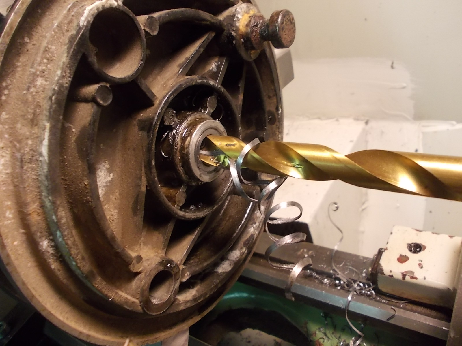

Dann wieder stufenweise aufgebohrt und zum Schluss schon auf 15mm gerieben.
Dateikommentar: Aufbohren
5752F230-8E11-4A30-B94E-9F15E0BC6C29.jpeg [ 455.69 KiB | 10755-mal betrachtet ]
Dateikommentar: Zum Schluss reiben
E59D8F77-F1CD-482C-9F57-CCB199402640.jpeg [ 490.04 KiB | 10755-mal betrachtet ]
Dateikommentar: Fertig
B1938693-17D4-4CDF-85E0-F42838E6ECE9.jpeg [ 505 KiB | 10755-mal betrachtet ]
Jetzt kann das Teil mit den ausgedrehten Naben demnächst gestrahlt werden (muss ja auch beim Besuch im Elternhaus was zum Basteln haben :roll: )

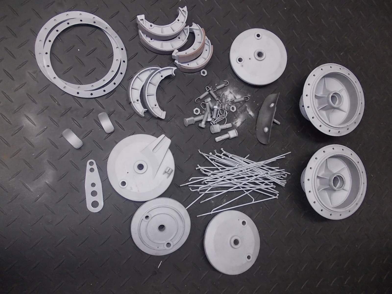

So ein wenig Zeit in der alten Heimat gefunden, ein wenig Luft und Miniteilchen beschleunigt :mrgreen:
Das kam dabei heraus und kann jetzt zur Galvanikbude oder im Svhrank eingelagert werden.
Dateikommentar: Alles gestrahlt
