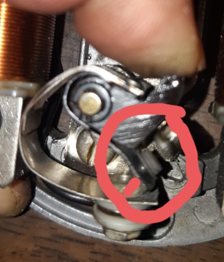

Nach der Runde hat sich abends bei mir auch ein Defekt angekündigt, der Unterbrecher kam noch nie wirklich gut mit der Drehzahl der Fantic zurecht und hat sich heimwärts immer weiter verstellt oder kaputt geklopft, muß mal kucken. Mit viel anschieben ist die Kleine aber noch die 230km heim gelaufen. Da kommt jetzt doch die bereitliegende kontaktlose Zündung rein. Auf den letzten 30km war auch etwas Leistungsverlust da, entweder wegen der Zündung, oder doch Zylinder, Kolben oder irgendwas.

Mein Defekt im Bild:
Screenshot_20240617-145737_Gallery.jpg [ 73.22 KiB | 65927-mal betrachtet ]
Der eine Kontakt ist lose, man sieht das Spiel auf dem Bild, und wackelt locker 1mm. Ist mir unverständlich wie die Fantic damit überhaupt noch gelaufen ist, aber ich nehme das mal so hin :-). Habe gerade eine kontaktlose von Ducati verbaut, bin aber noch nicht fertig.
