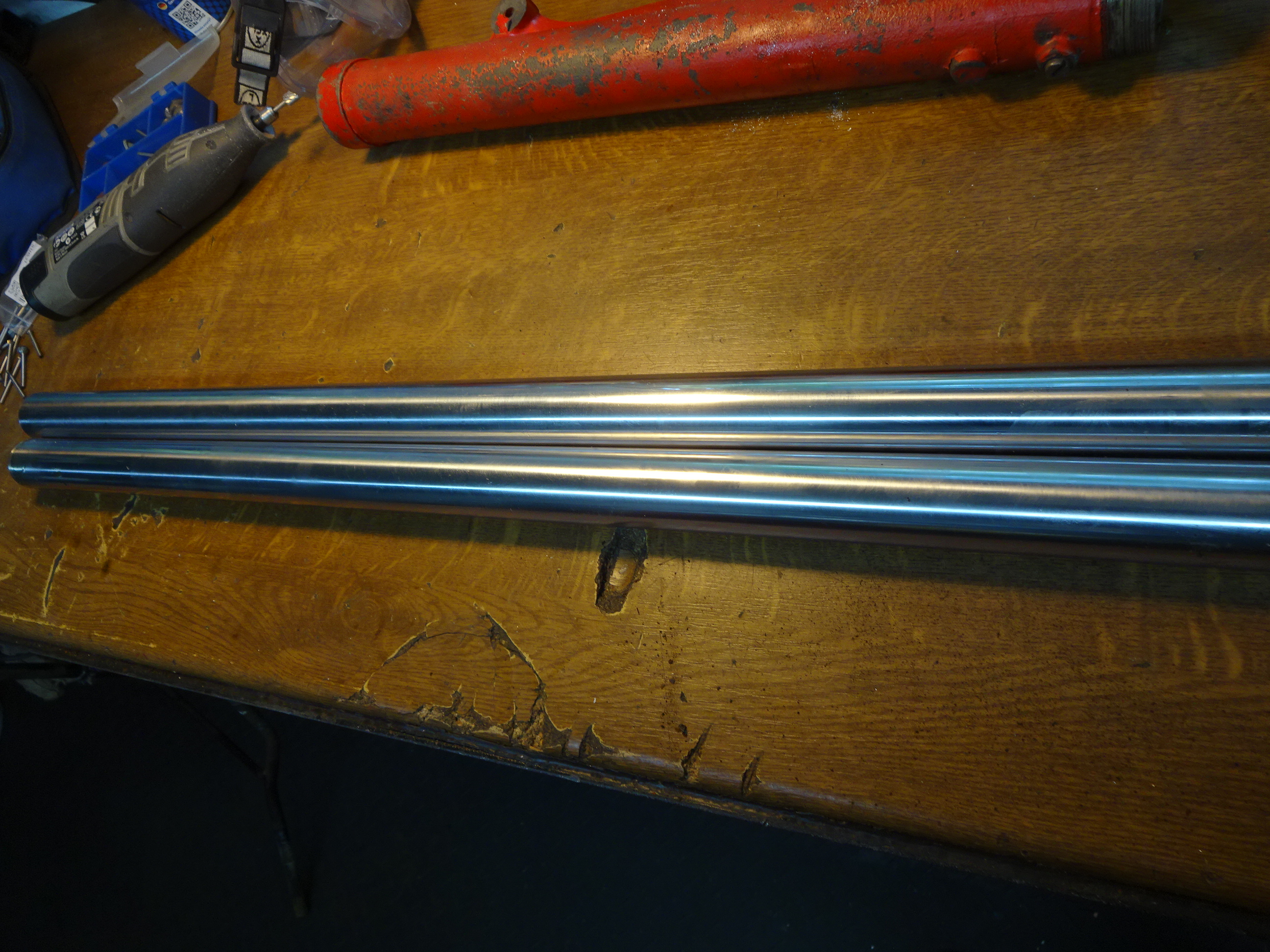

So die Standrohre sind wieder tiptop geworden

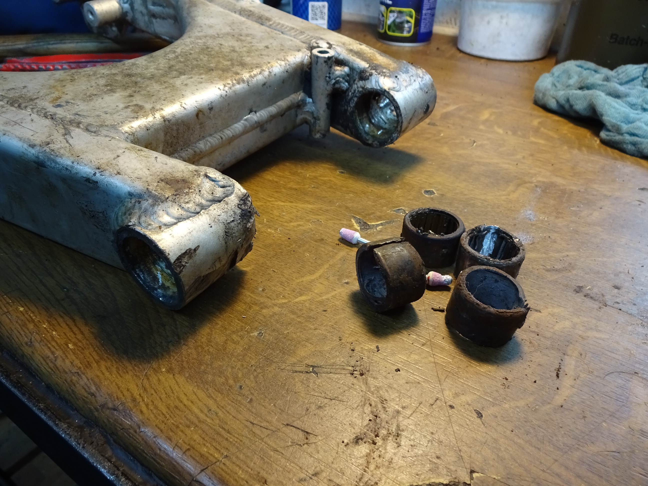

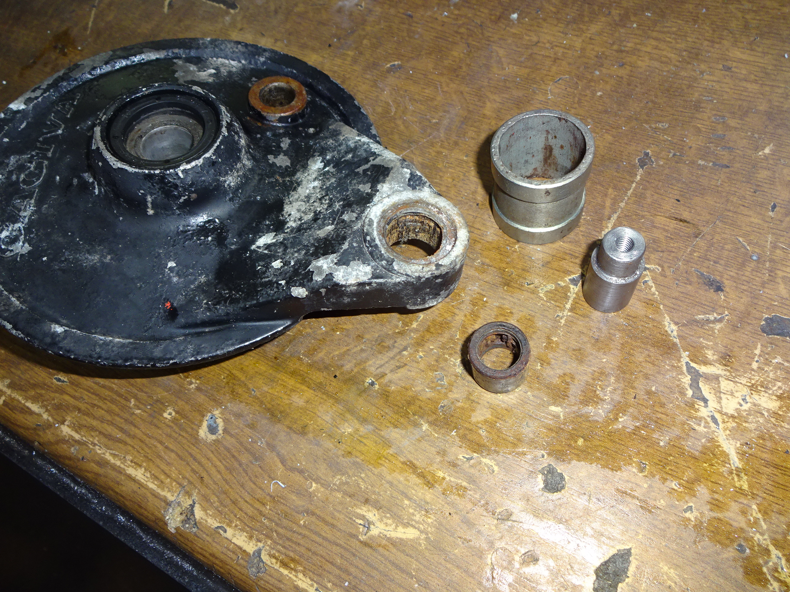

Die ollen Nadellager aus der Schwinge gedremelt, anders keine Chance gehabt.
DSC02212.jpeg [ 2.34 MiB | 916-mal betrachtet ]
Werde wohl ein wenig ausschweisen an der Schwinge, ist doch was weggeschliffen

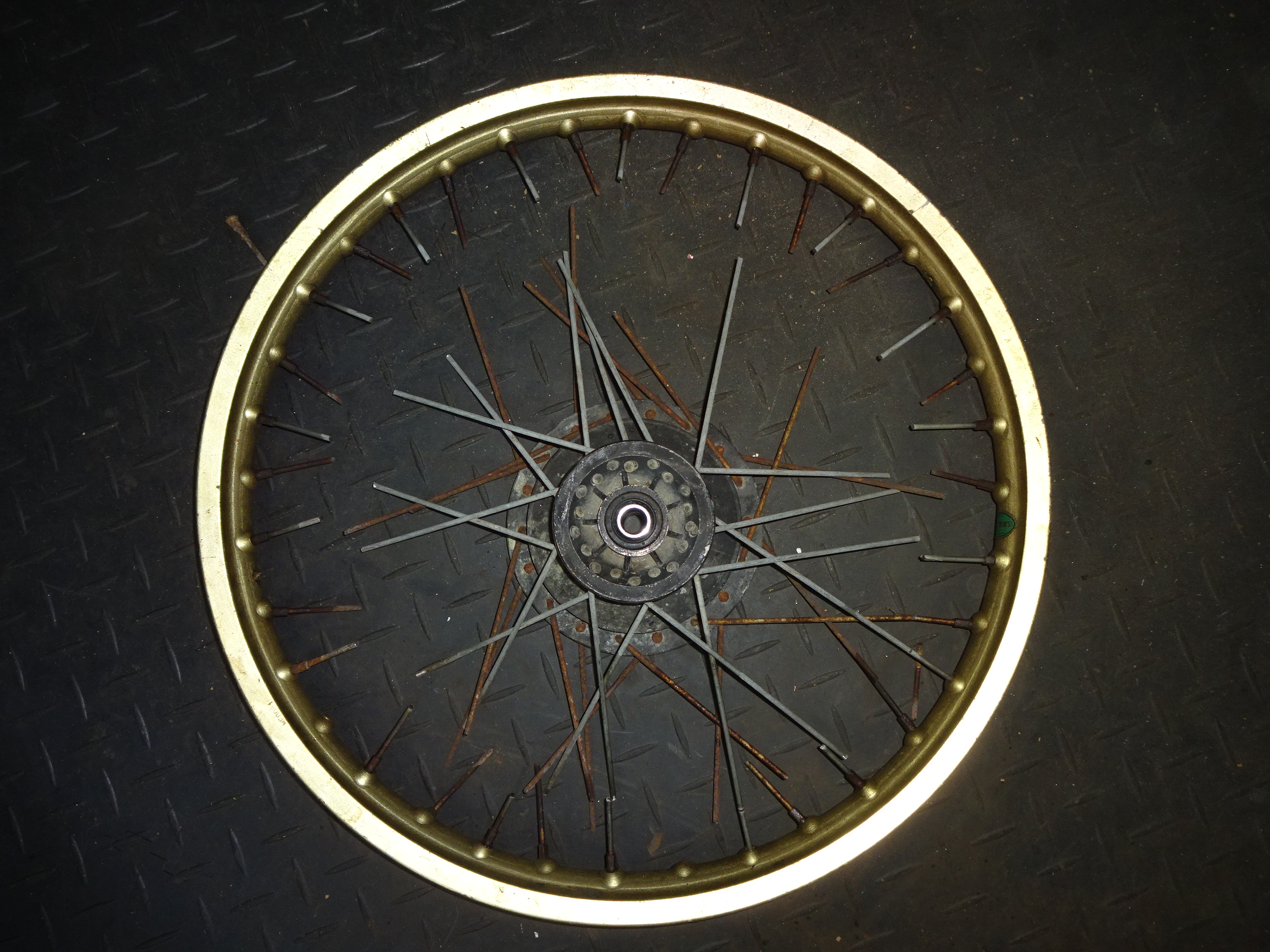

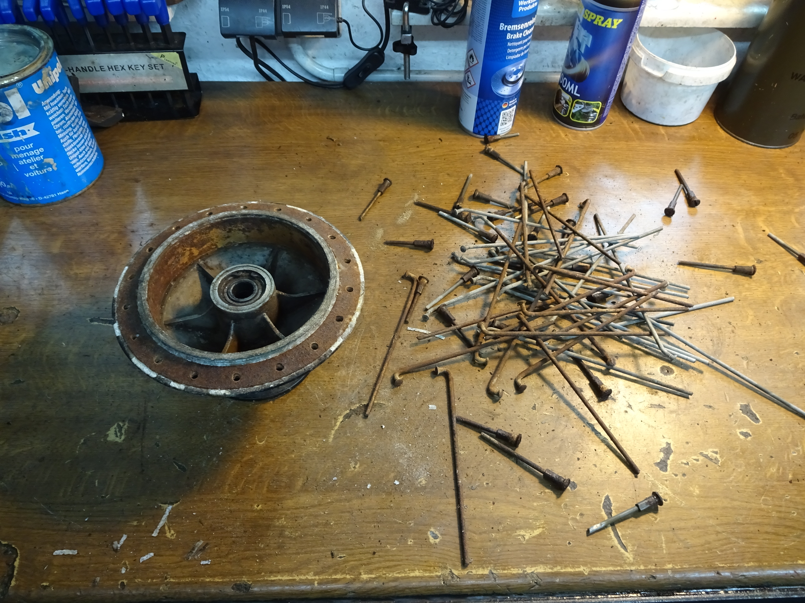

Auch das Vorderrad musste mit der Flex ausgespeicht werden
DSC02209.jpeg [ 2.18 MiB | 916-mal betrachtet ]
DSC02210.jpeg [ 2.47 MiB | 916-mal betrachtet ]

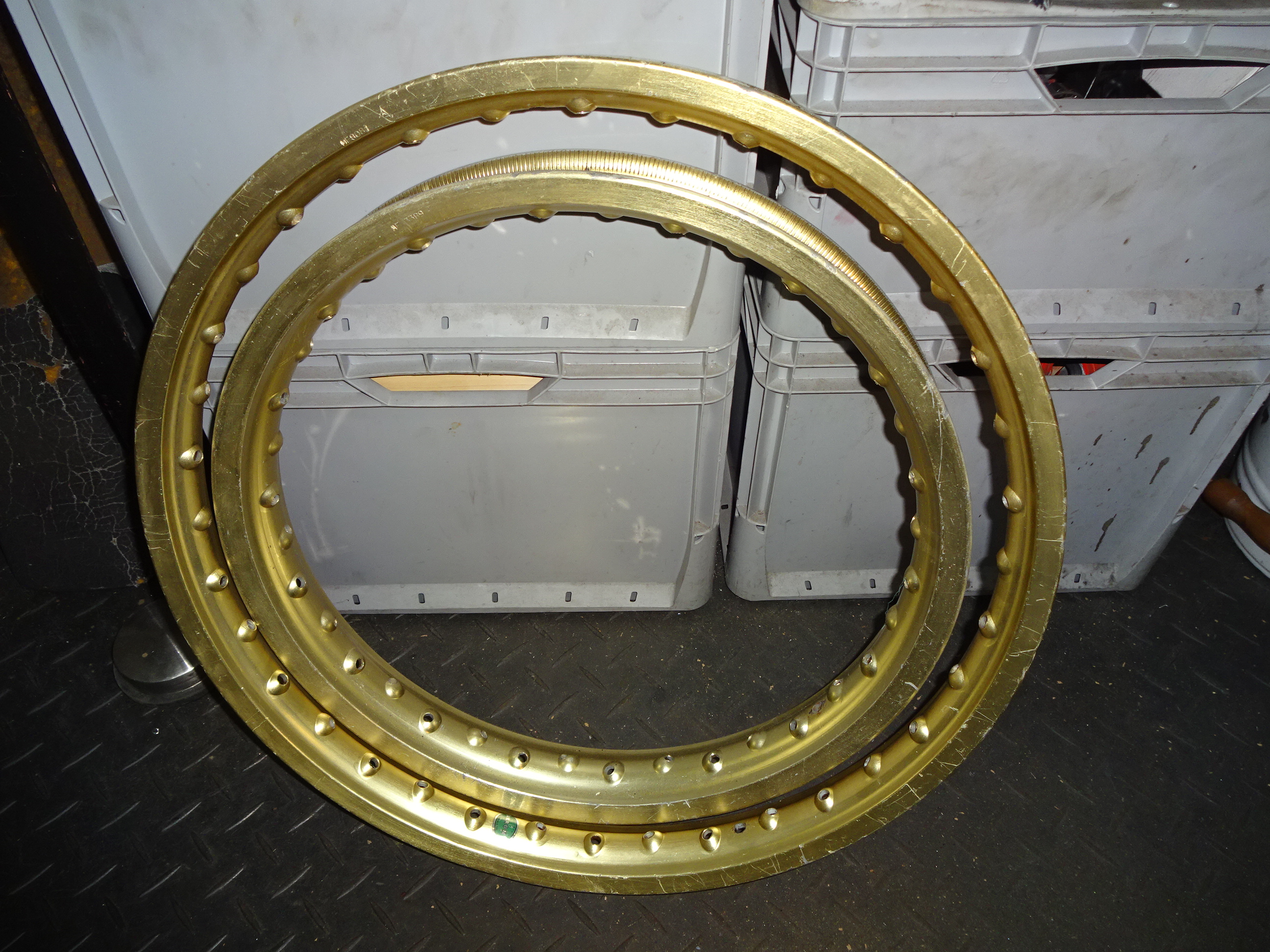

Die Felgenringe sind nicht neuwertig, aber für eine Maschine für Klassikrennen absolut OK

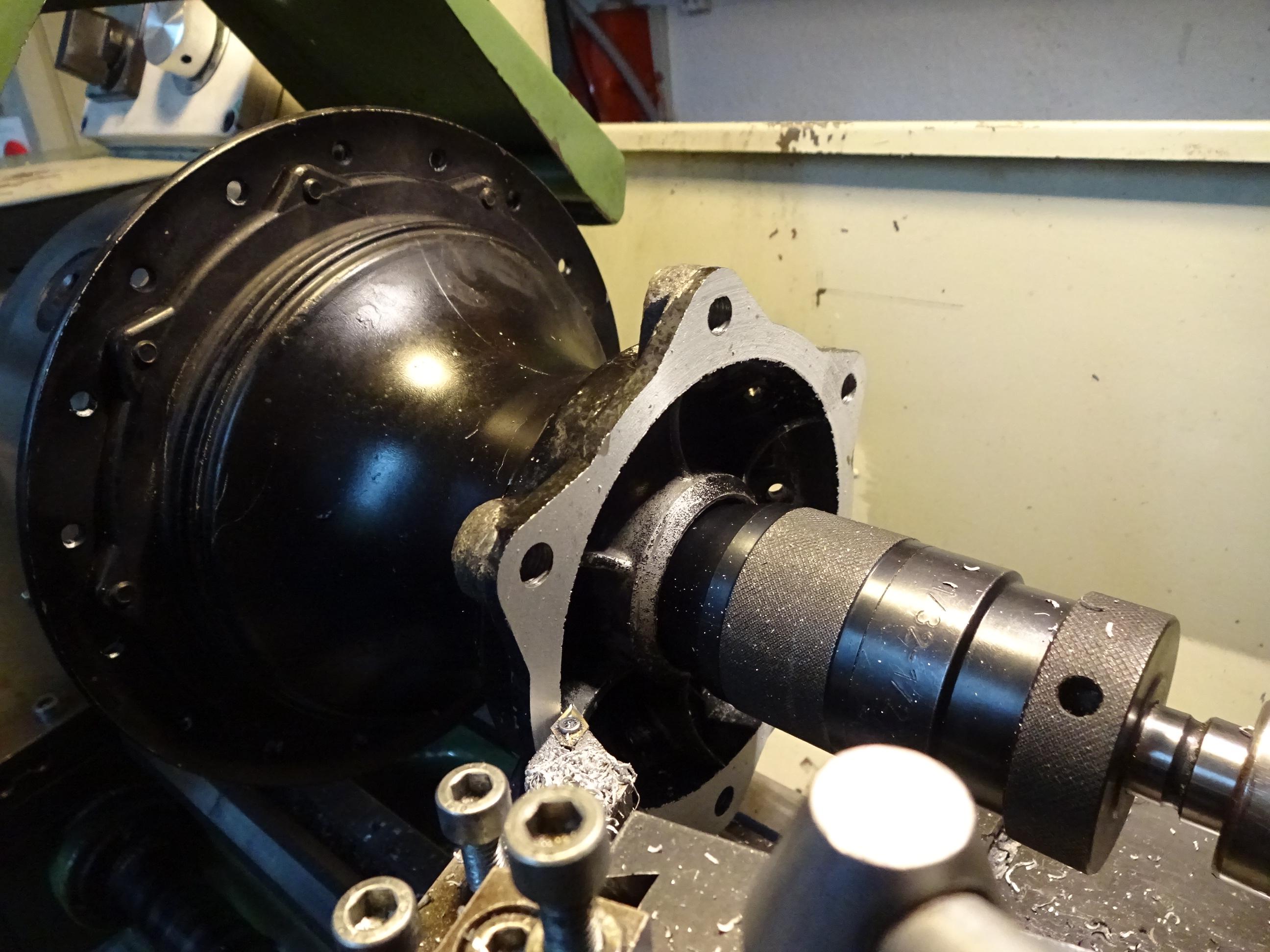

Die Kettenradaufnahme sah nicht mehr wirklich schön aus. Da die Lager noch drin sind, ab auf die Drehbank

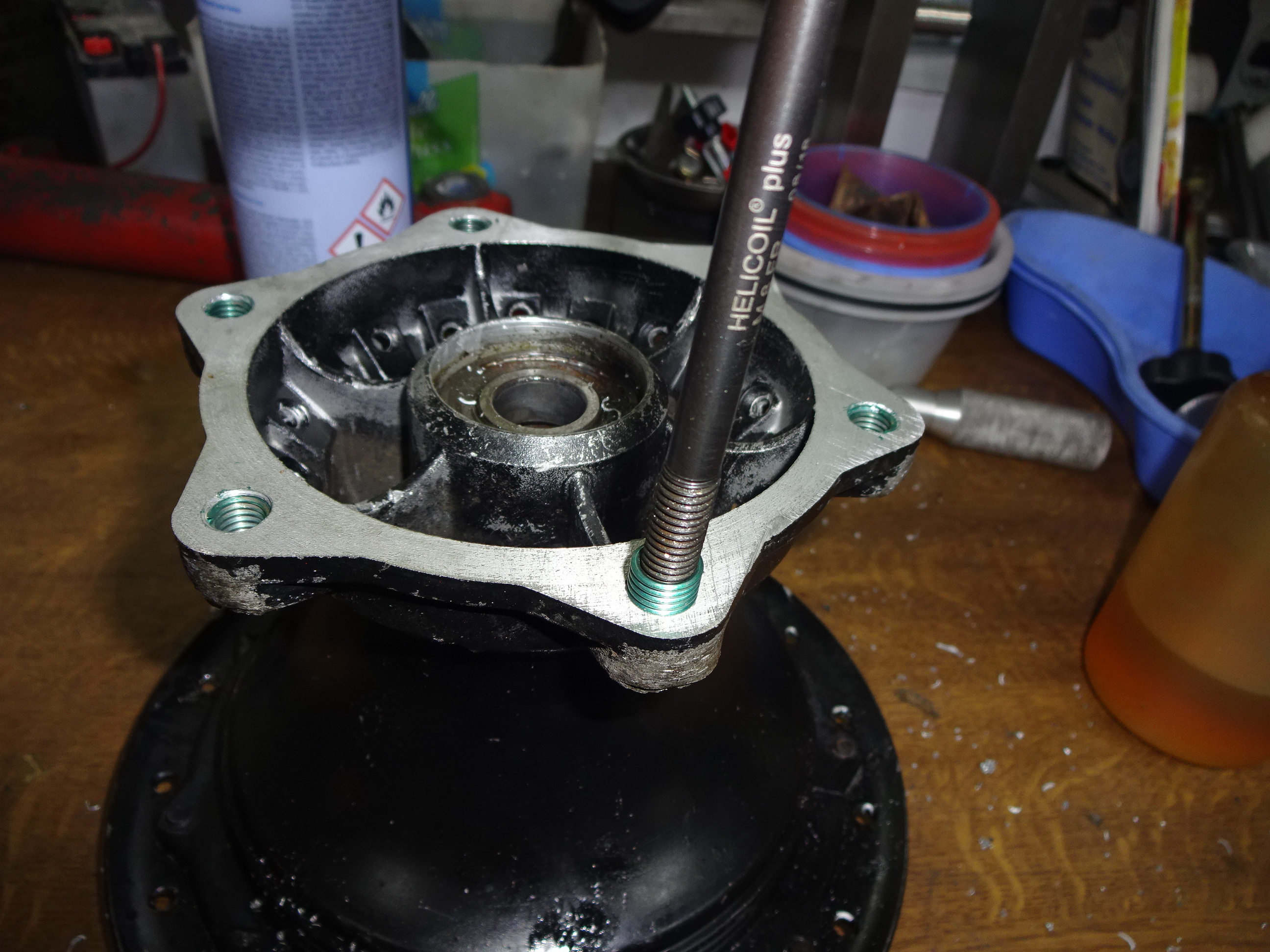

DSC02225.jpeg [ 1.92 MiB | 525-mal betrachtet ]

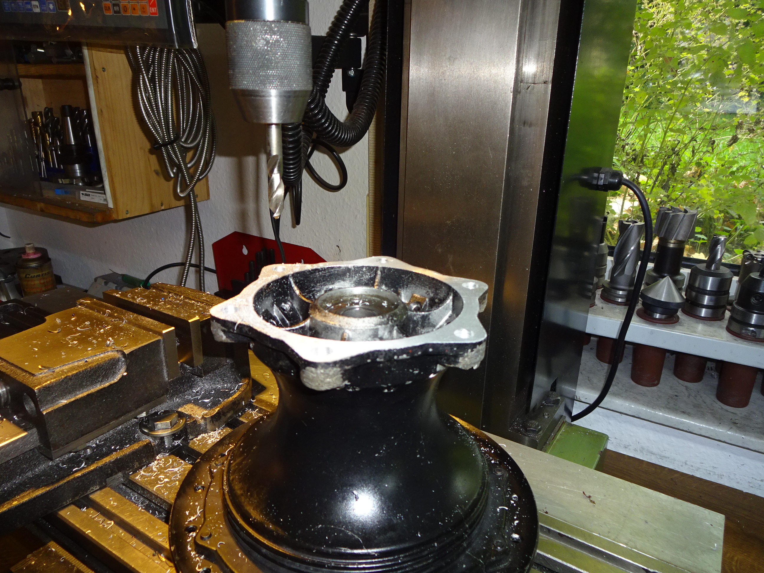

Dann alle vermurksten Schraubengewinde aufgebohrt
DSC02226.jpeg [ 2.91 MiB | 525-mal betrachtet ]

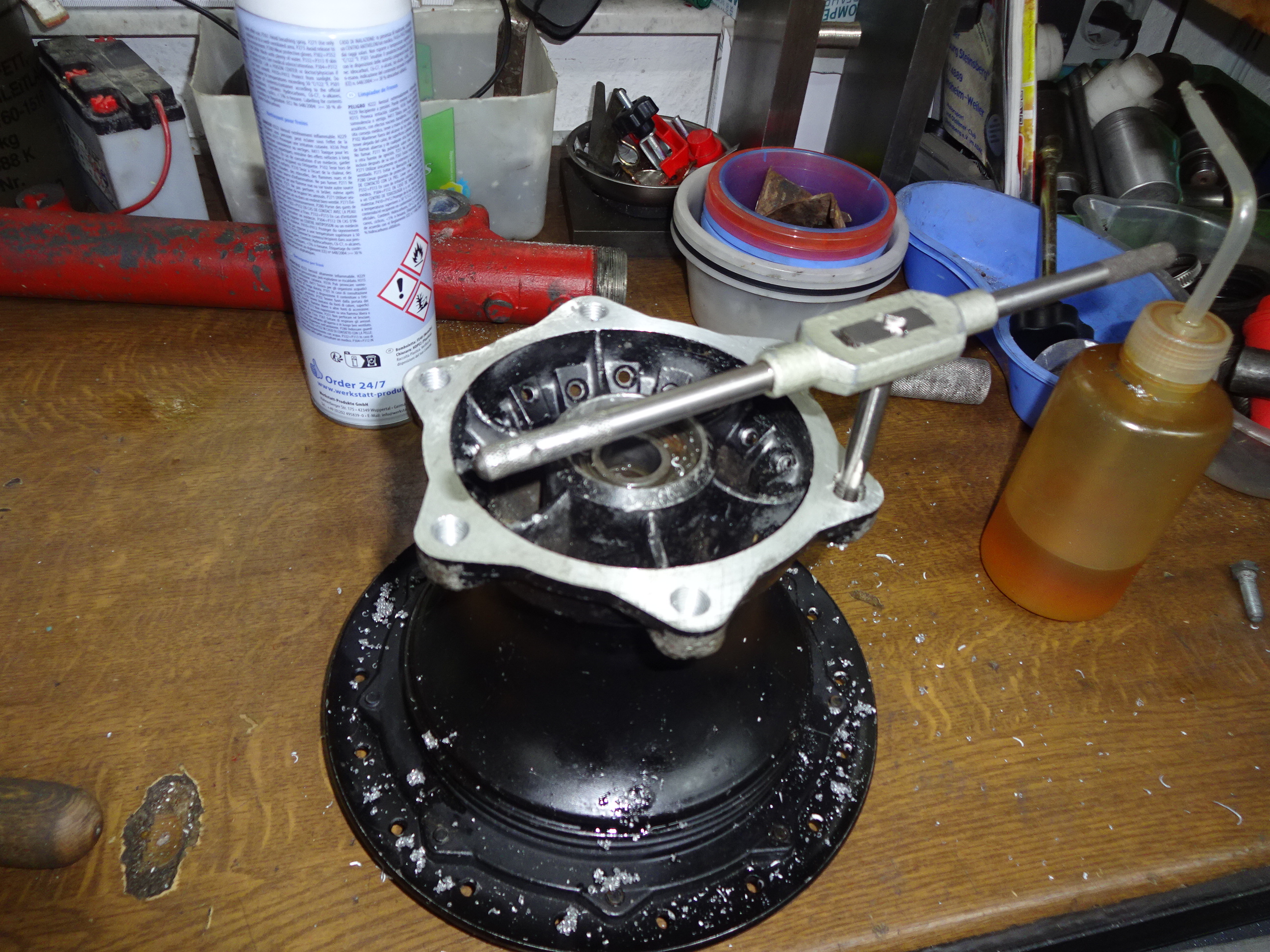

Gewinde geschnitten
DSC02227.jpeg [ 2.64 MiB | 525-mal betrachtet ]
Und mit Helicoileinsätzen versehen
DSC02228.jpeg [ 1.98 MiB | 525-mal betrachtet ]

Nadellager an der Stelle macht irgendwie keinen Sinn, oder? Gut, Gummi altert und bröselt nach 40 Jahren weg. Aber dem Nadellager geht es nach der Zeit auch nicht besser.
Wo ist eigentlich der innere Zentrierbund für das Kettenblatt geblieben?
 Betreff des Beitrags: Re: Wie bekloppt muss man sein!?!
BeitragVerfasst: 24. Sep 2025 07:37
Beiträge: 6365
Tja das mit dem Zentrierbund hatte ich mich auch gleich gefragt als ich mir die Nabe ansah.
War nur noch in Fragmenten zu erahnen.
Bin jetzt am überlegen, ob ich noch mehr Material annehme, um wieder einen Bund zu etstellen, oder lasse. Hab genügend Kettenrad/Nabe Verbindungen wo da mal locker ein halben Millimeter Luft ist.
Dieses „Eiern“ merkt im Betrieb kein Mensch, schlimmer wäre seitliches Eiern. Da könnte die Kette aufs Kettenrad hoch laufen.
