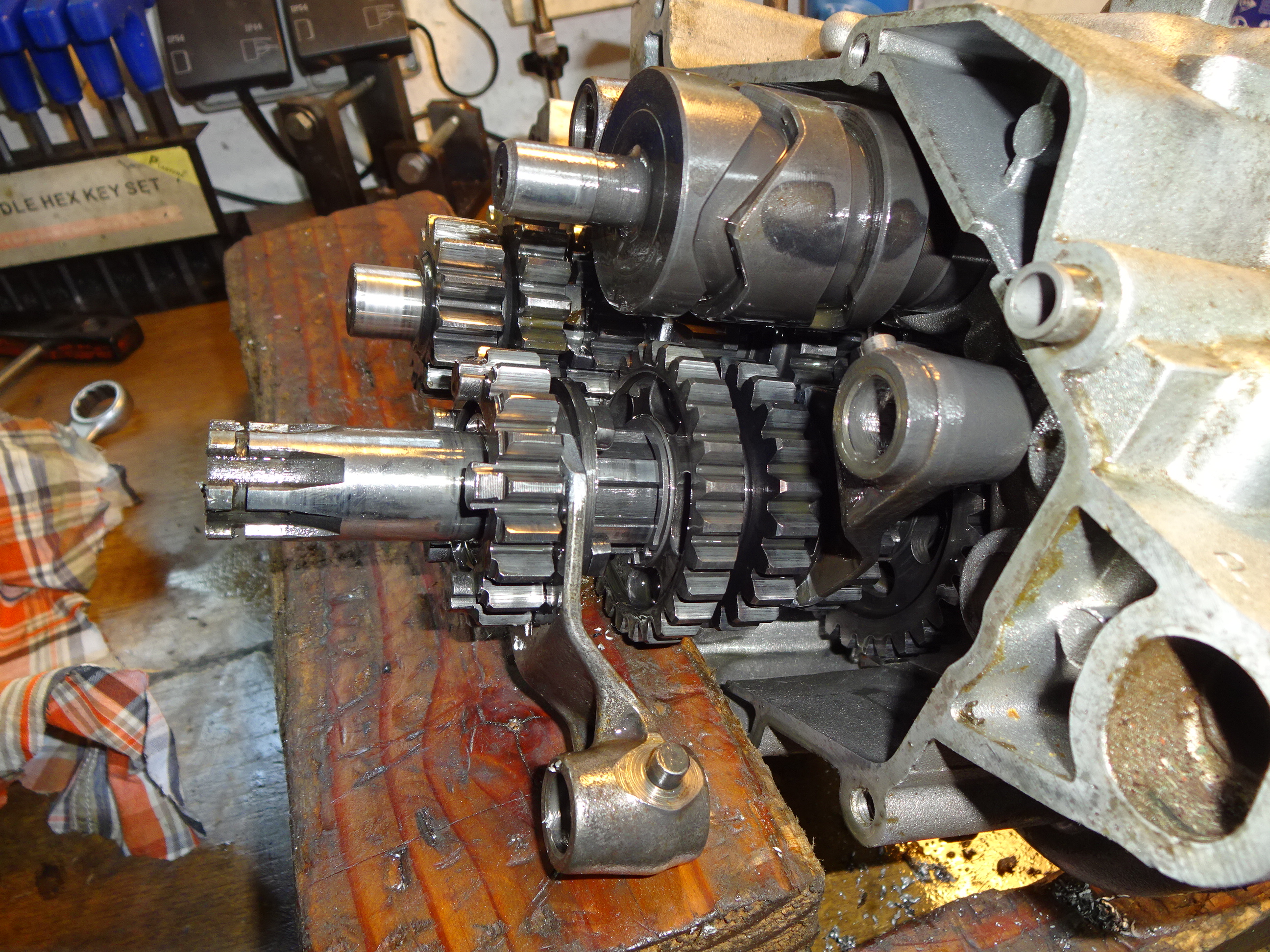

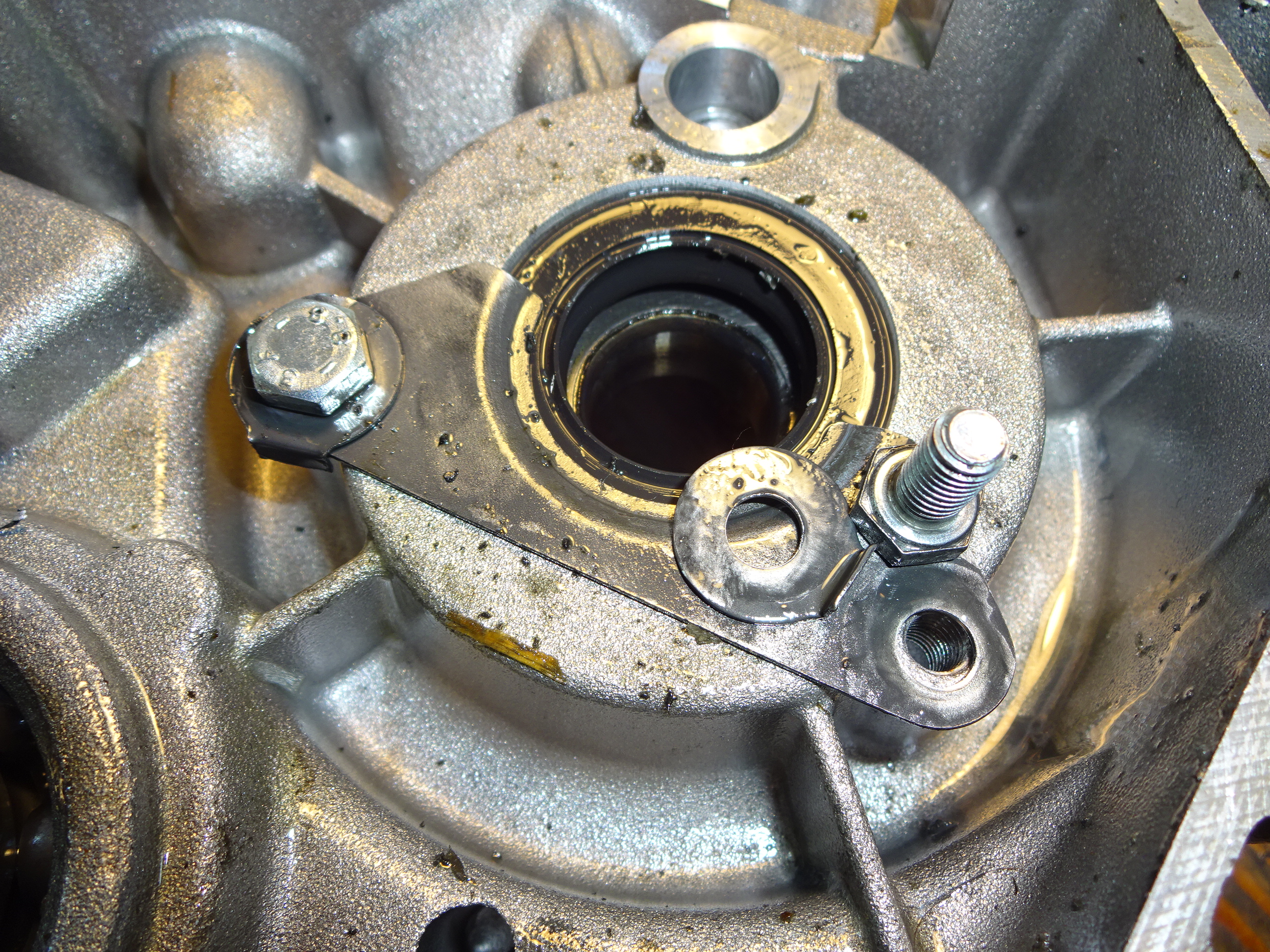

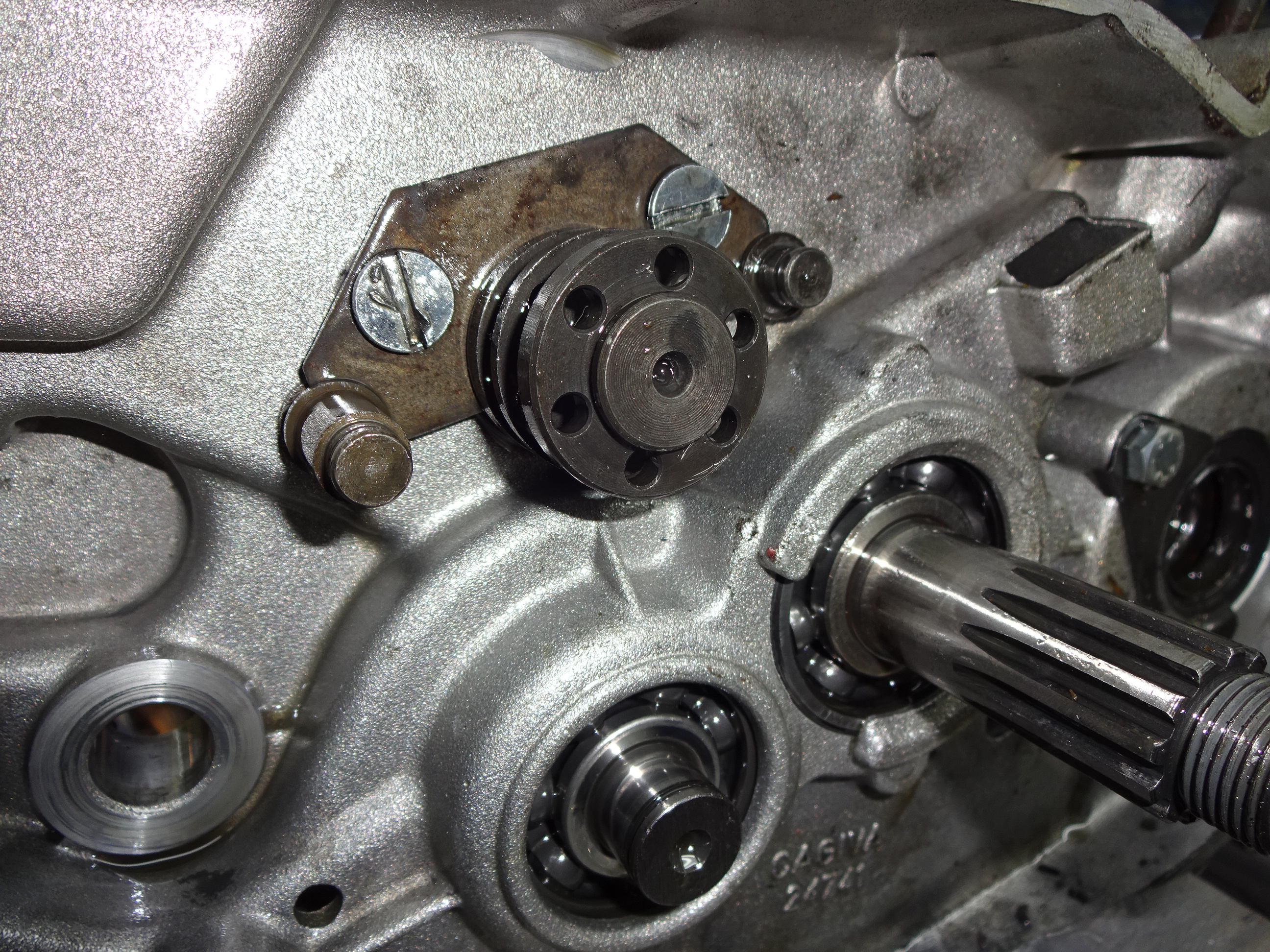

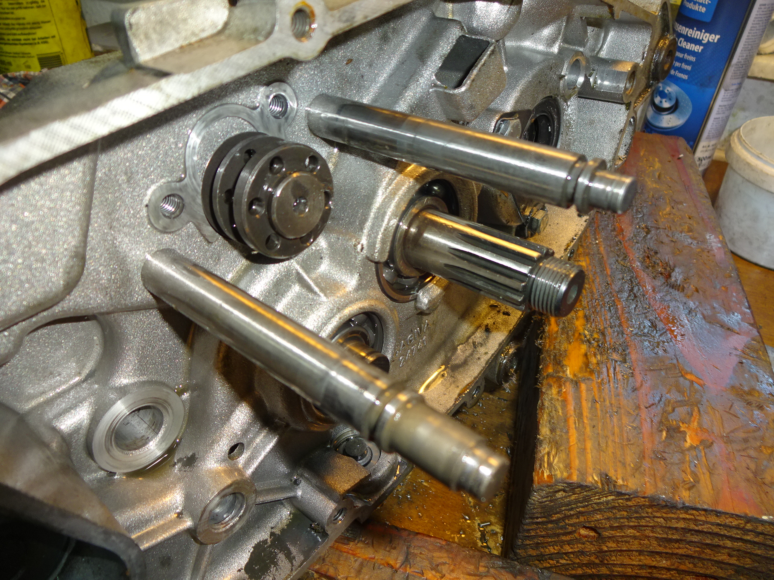

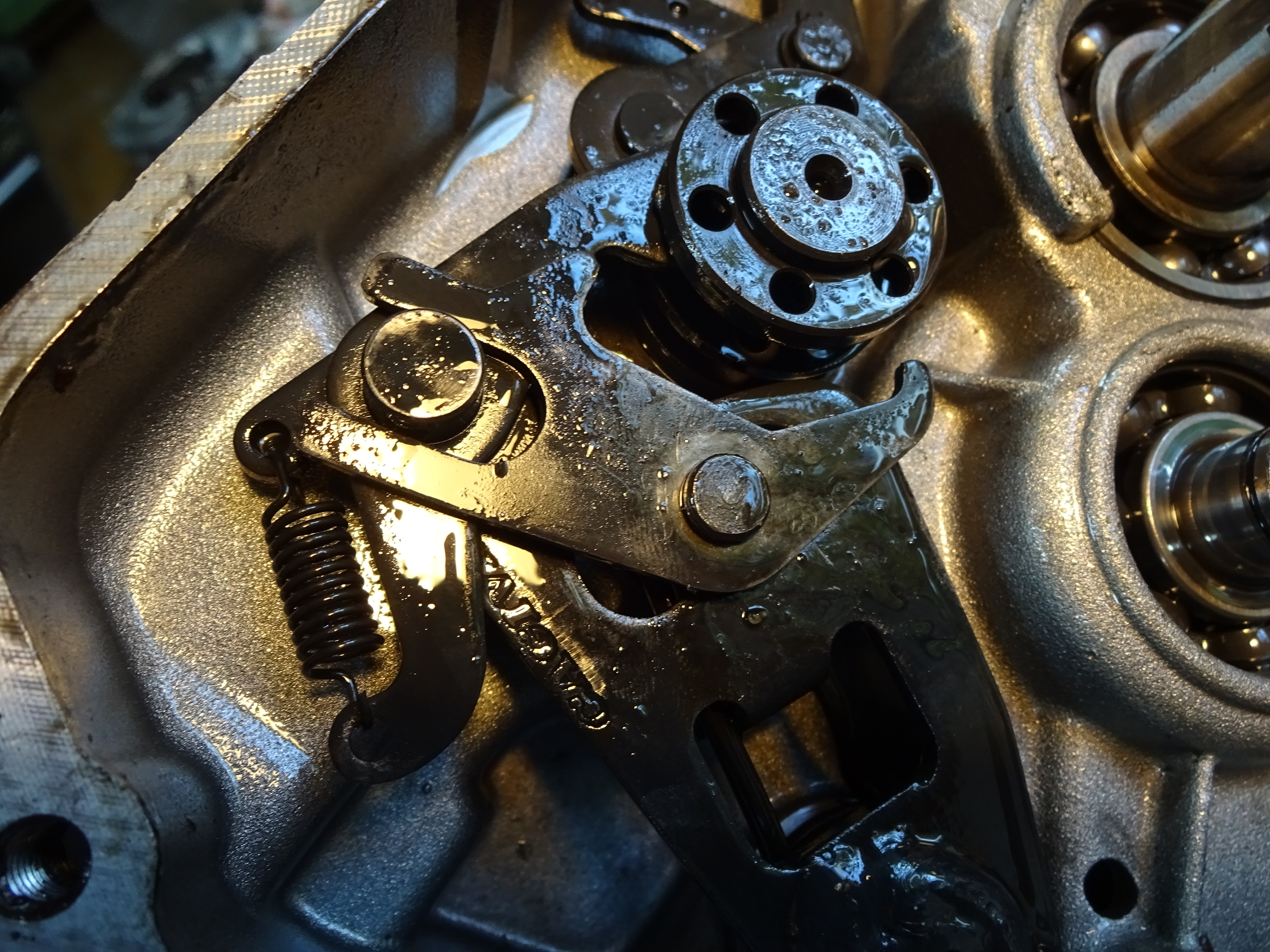

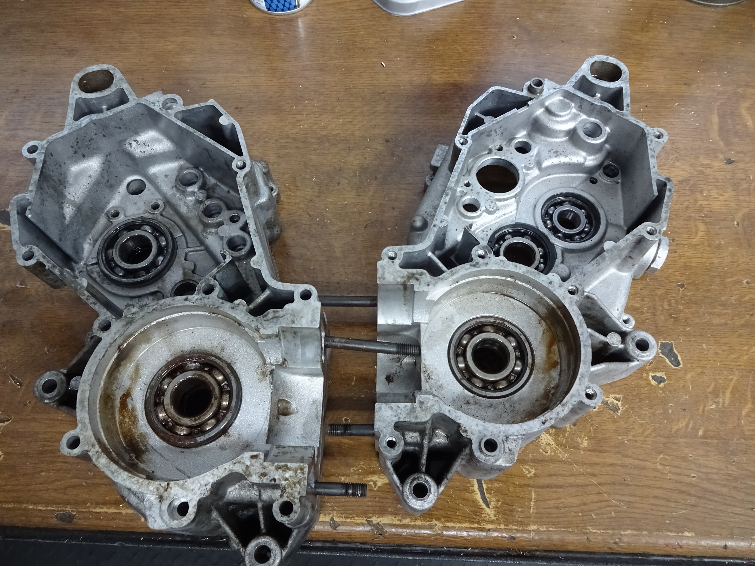

Hatte alles möglich zu tun gehabt, will euch jetzt ein paar Innenansichten vom Cagiva Motor zeigen
DSC02309.jpeg [ 2.51 MiB | 1727-mal betrachtet ]
DSC02312.jpeg [ 3.42 MiB | 1727-mal betrachtet ]
DSC02313.jpeg [ 3.31 MiB | 1727-mal betrachtet ]
DSC02314.jpeg [ 3.1 MiB | 1727-mal betrachtet ]
DSC02317.jpeg [ 3.7 MiB | 1727-mal betrachtet ]
DSC02324.jpeg [ 2.46 MiB | 1727-mal betrachtet ]
Gehäusehälften werden erst mal mit alten Lagern gestrahlt. Dann Lager und Siris entfernen, ablesen und/oder vermessen, dann neu bestellen.
So geht es dann Richtung Zusammenbau.
Mal sehen ob ich nen Pleuelsatz für die Kurbelwelle in Novegro finde, wäre weniger Arbeit für den Motoreninstandsetzer.
