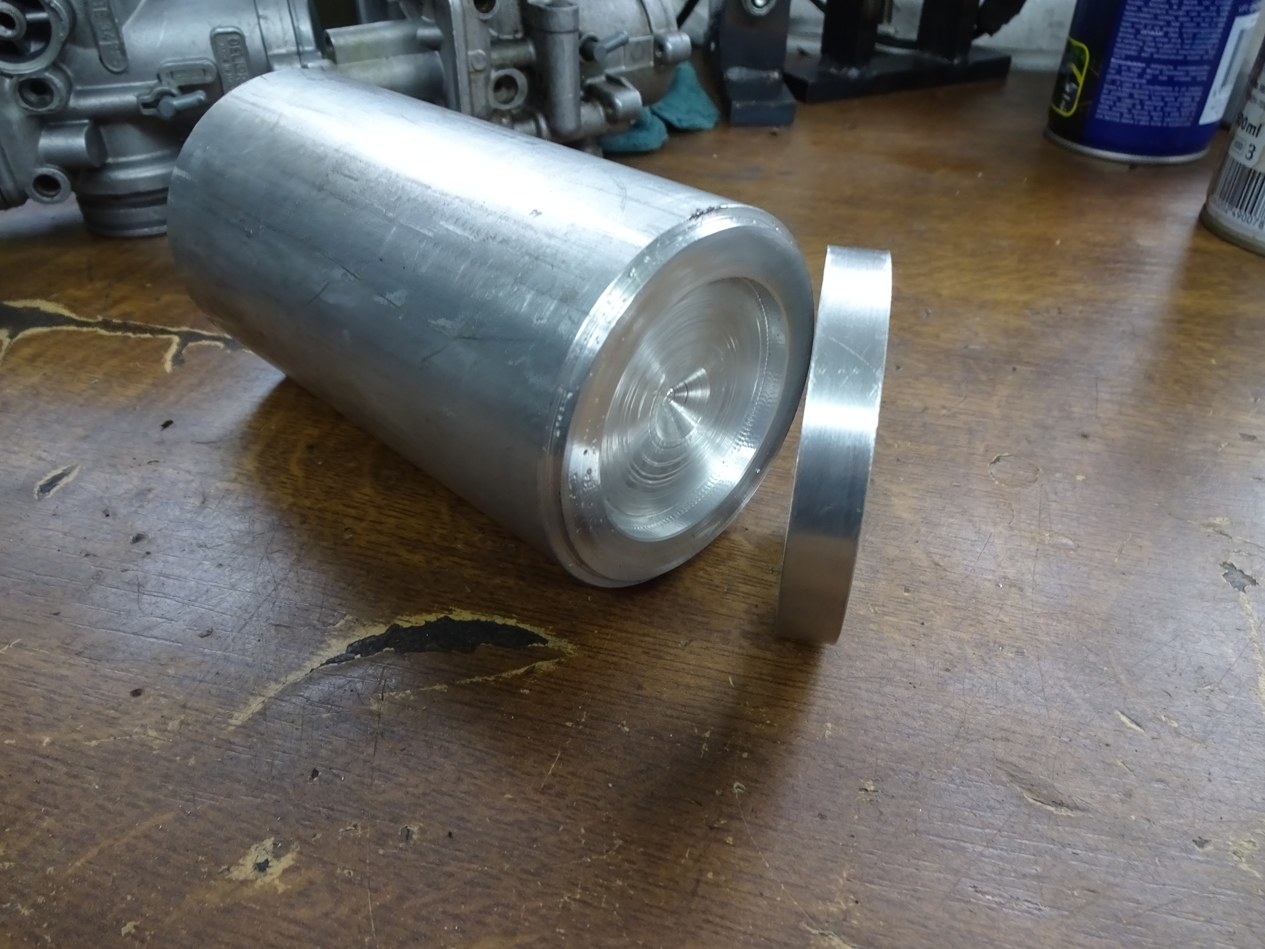

Das meinte ich mit einer Kalotte einsetzen. ::-

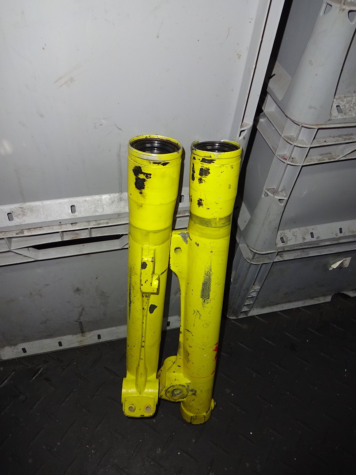

Die Gabel hat ja einen Riss unten an der Achsaufnahme, werde ich beizeiten schweissen.

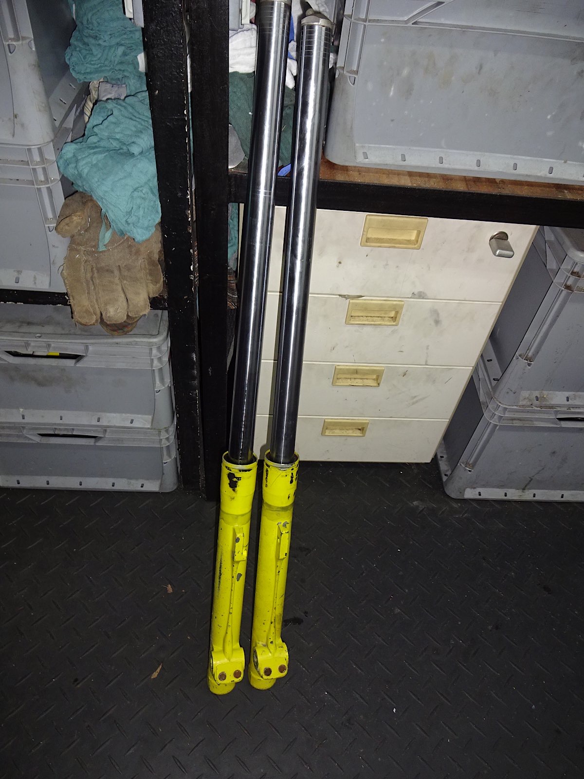

Da ich für jemand anderes nach ner Samfisgabel gewühlt habe in meinem Fundus, bin ich über ne Cagiva passende Marzocchi Gabel gestolpert.
IMG_2025-11-12-220151.jpeg [ 364.89 KiB | 304-mal betrachtet ]
OK mal auseinander gebaut und festgestellt, leider sind die Standrohre leicht verbogen (einfach neben einander rollen und man sieht das sofort)
IMG_1792.jpeg [ 299.33 KiB | 304-mal betrachtet ]
Aber egal, sauber gemacht Siris raus und noch neue aus dem Vorrat eingebaut. Werde ich jetzt so zum Lackieren bringen. Ja da ist ein minimaler Ausbruch oberhalb des Ringes, aber das passt noch prima.

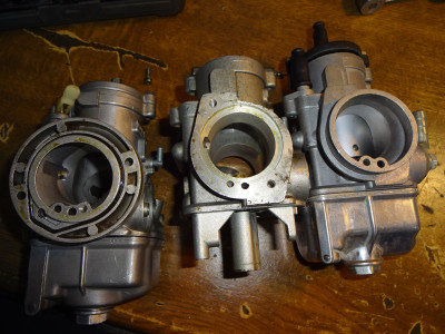

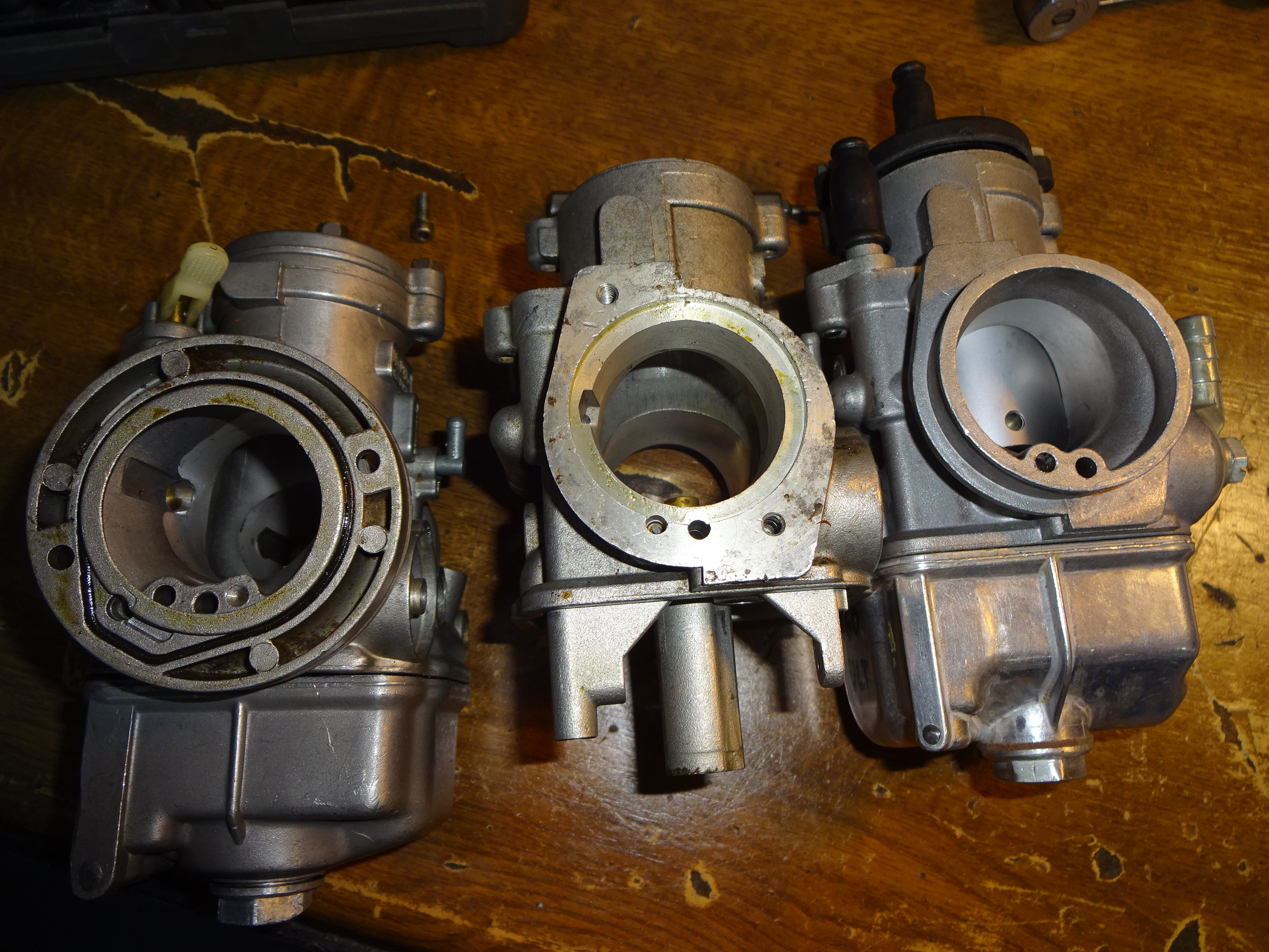

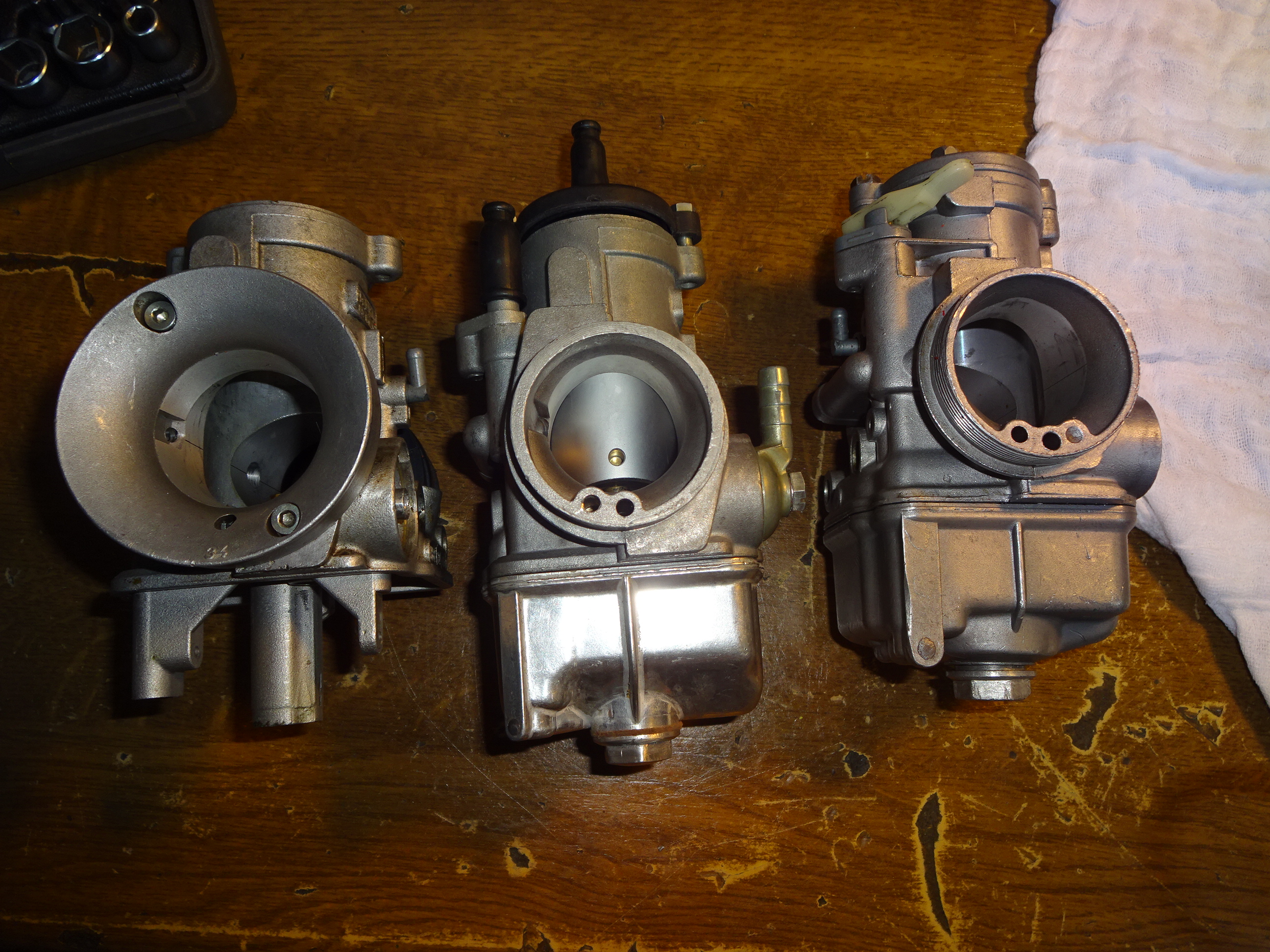

In Novegro nen passenden zweiten Vergaser gefunden.
Aber es gibt ja zig Varianten, speziell am „Einlauf“

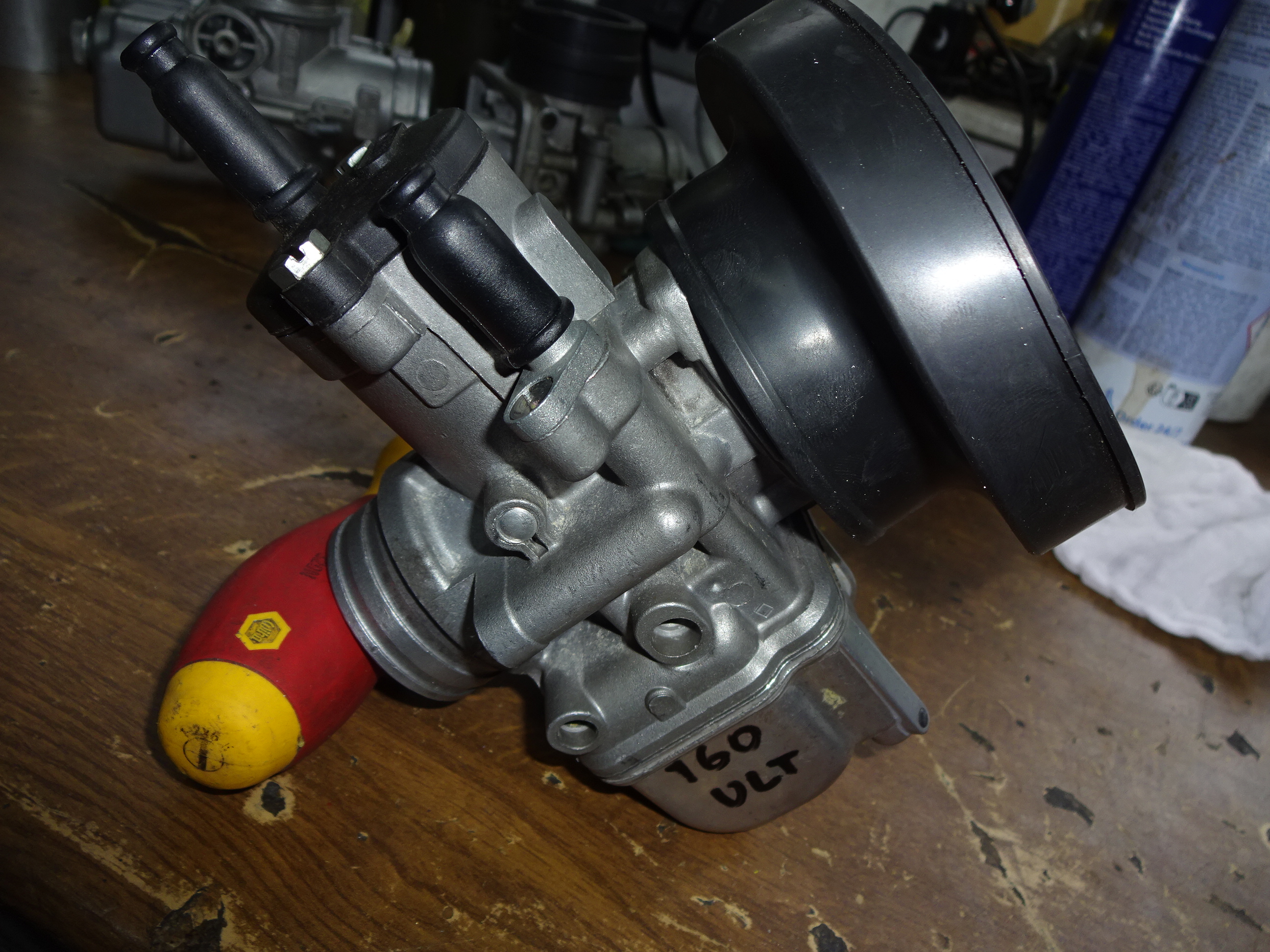

DSC02358.jpeg [ 2.69 MiB | 302-mal betrachtet ]

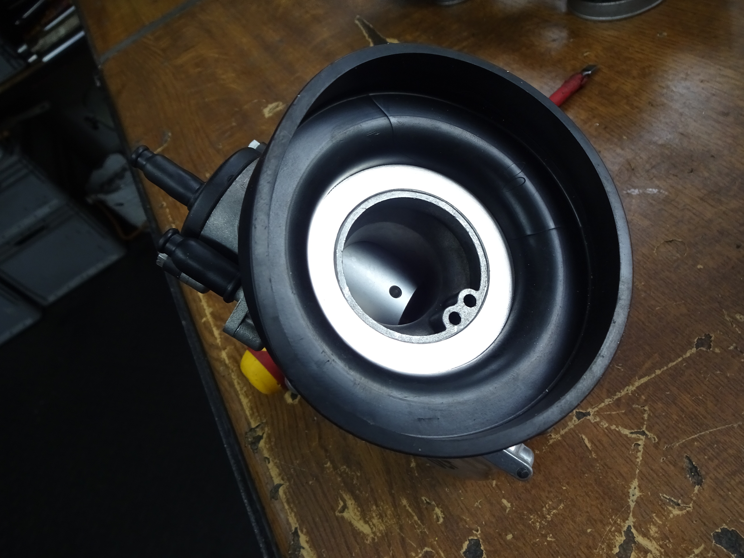

Dachte zuerst, einfach zwei Bohrungen in den aus Novegro machen, das passt aber so nicht.
DSC02359.jpeg [ 2.68 MiB | 302-mal betrachtet ]

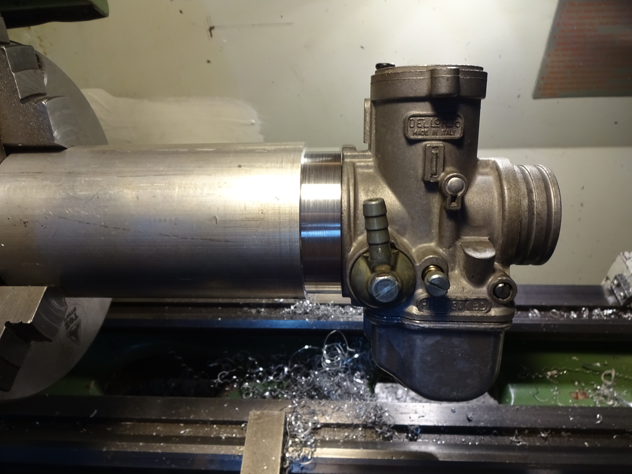

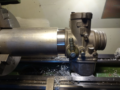

Also nen passenden Trichter/Stutzen selbst drehen
DSC02360.jpeg [ 1.54 MiB | 302-mal betrachtet ]

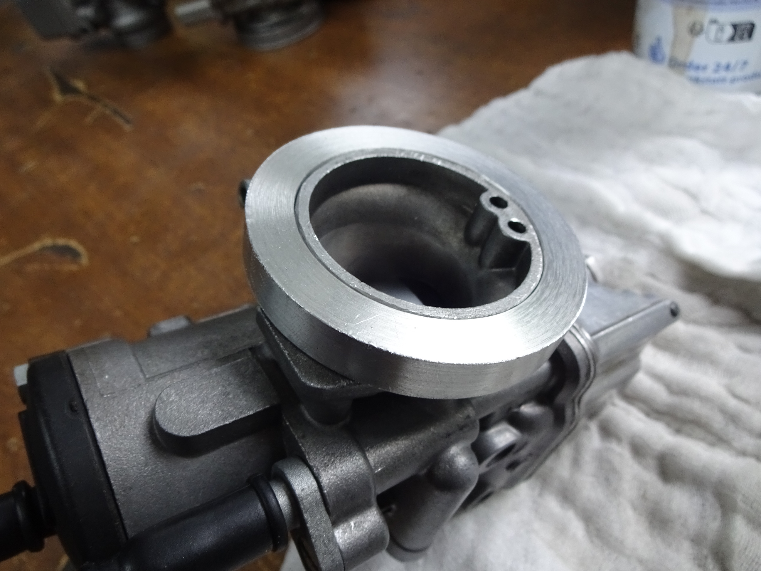

Muss ich jetzt noch abstechen, aufhübschen und verkleben. Dann hab ich nen Reserve-Vergaser
BeitragVerfasst: 16. Nov 2025 19:18
Beiträge: 6365
So der Adapterring ist fertig und passt perfekt auf Vergaser und Verbindungsgummi.
Ring ist verklebt und den Spalt lasse ich noch mit Kleber zulaufen. So gibt es kein Problem mit Nebenluft.
