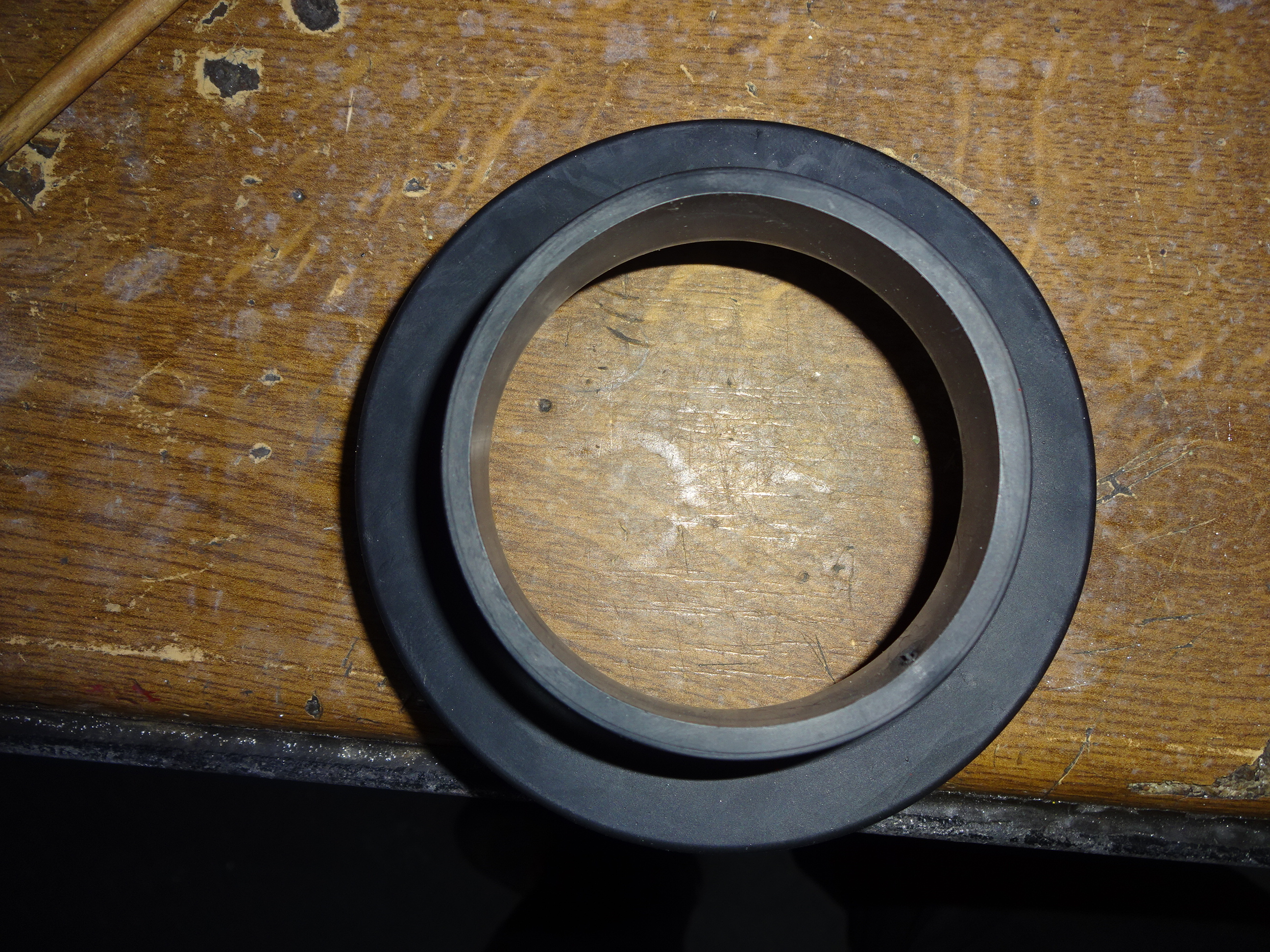

So der Adapterring ist fertig und passt perfekt auf Vergaser und Verbindungsgummi.
Ring ist verklebt und den Spalt lasse ich noch mit Kleber zulaufen. So gibt es kein Problem mit Nebenluft.

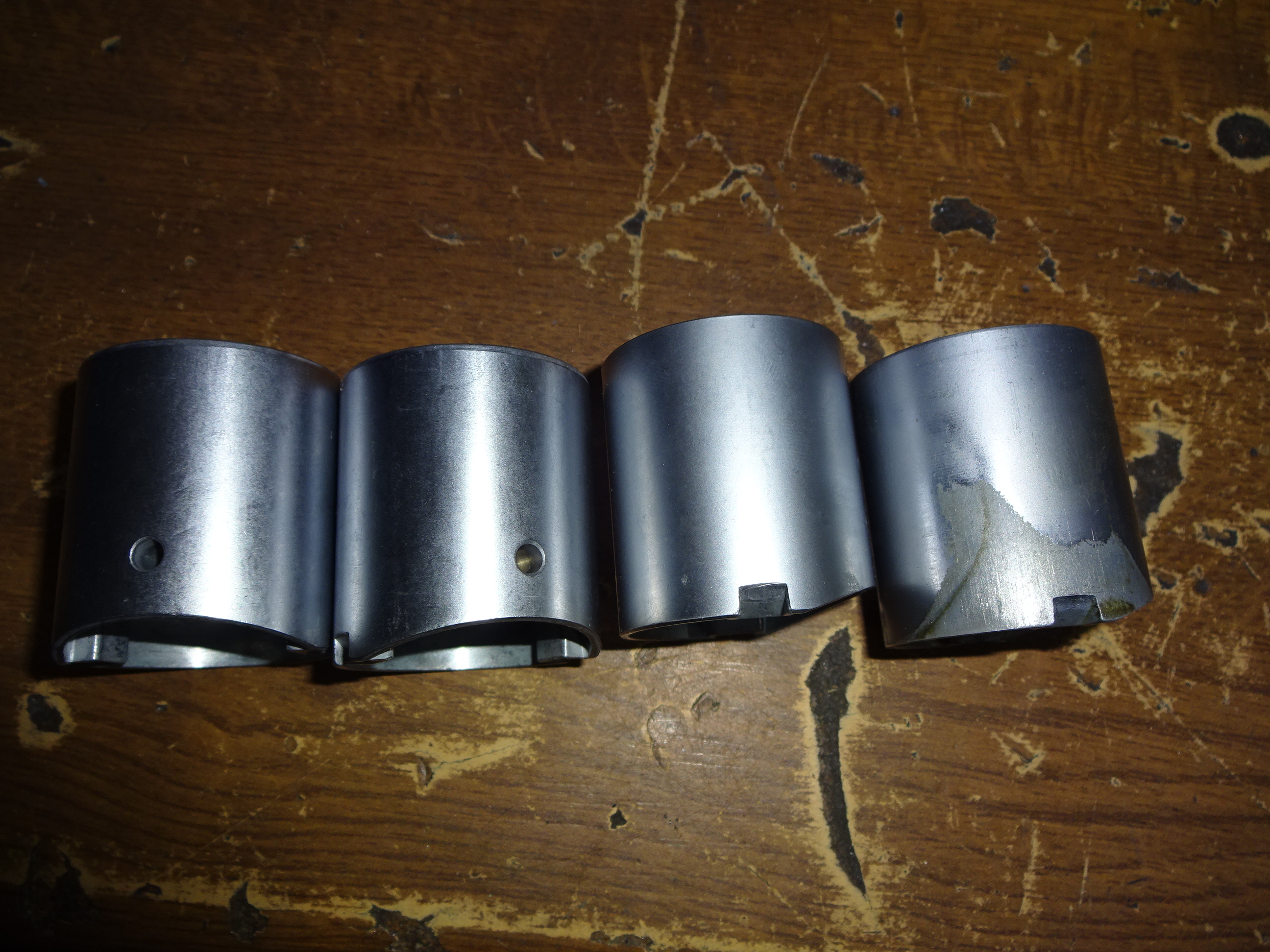

Der originale Gasschieber war schon arg verschlissen, wollte ich neu machen. Leider in Novegro nichts gefunden.
Die üblichen Quellen wie Stein Dinse und Co. hatten auch nicht den passenden 40er Schieber für den PHBE Vergaser.
Dann in England fündig geworden und für mega kleines Geld mir direkt 3 Stück kommen lassen :mrgreen:

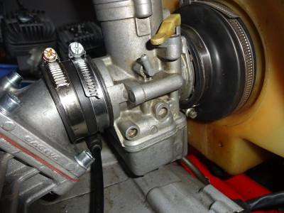

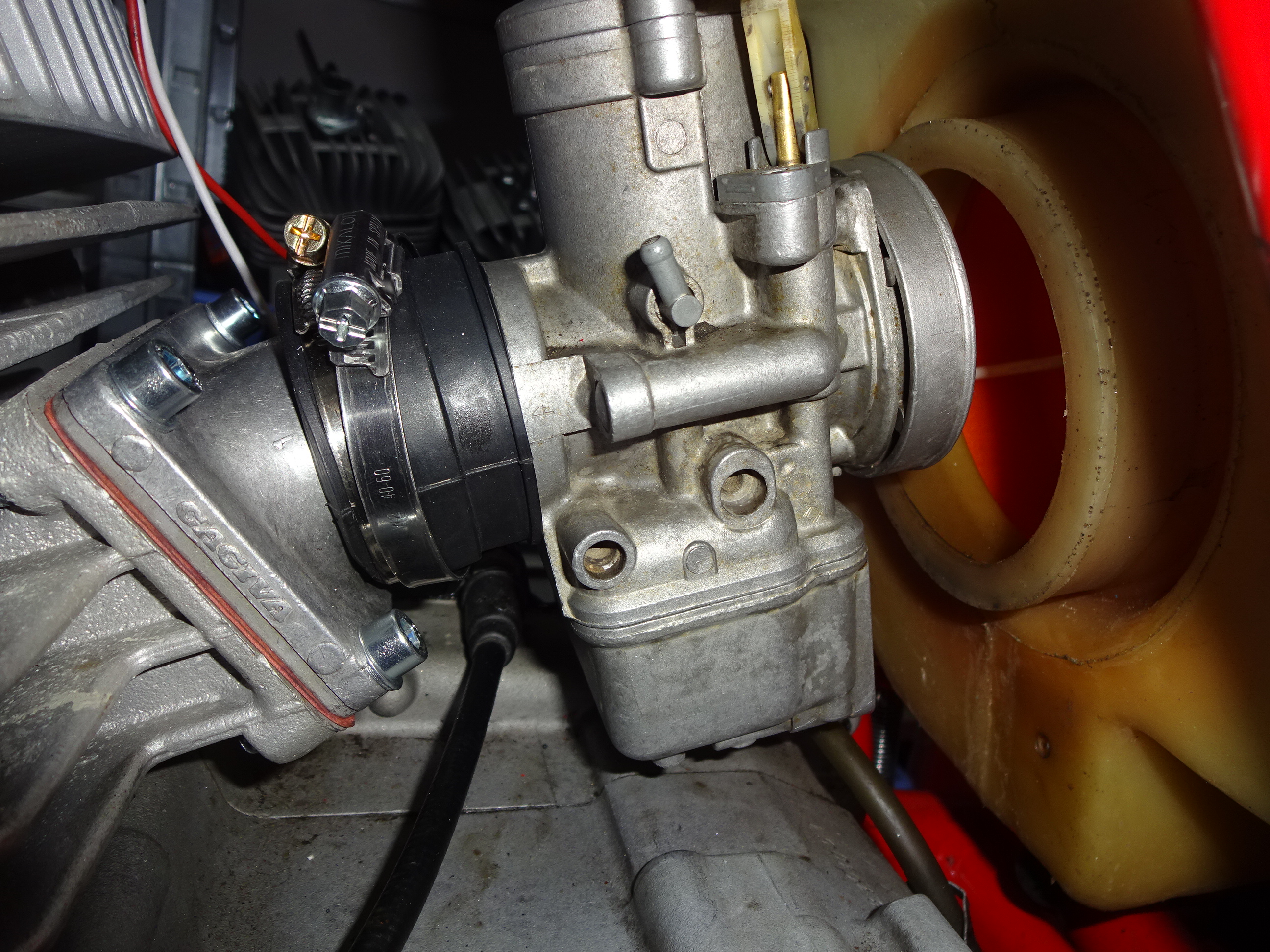

Jetzt hab ich aber das Problem, das irgendwie der Vergaser und der Luftfilterkasten überhaupt nicht fluchten.
DSC02383.jpeg [ 2.54 MiB | 212-mal betrachtet ]
Da passt der originale Luftfiltergummi gar nicht.
DSC02384.jpeg [ 3.26 MiB | 212-mal betrachtet ]

So heute mal in die Ansaugstutzenkiste/-Schublade geschaut und alles durchprobiert. Musste irgendwie 10 Grad schräger hinbekommen.
Sie jetzt ganz gut aus, aber montagefreundlich ist was anderes. Hier ist es einfacher die vier Schrauben am Ansaugstutzen zu lösen, wie rumzuochsen.

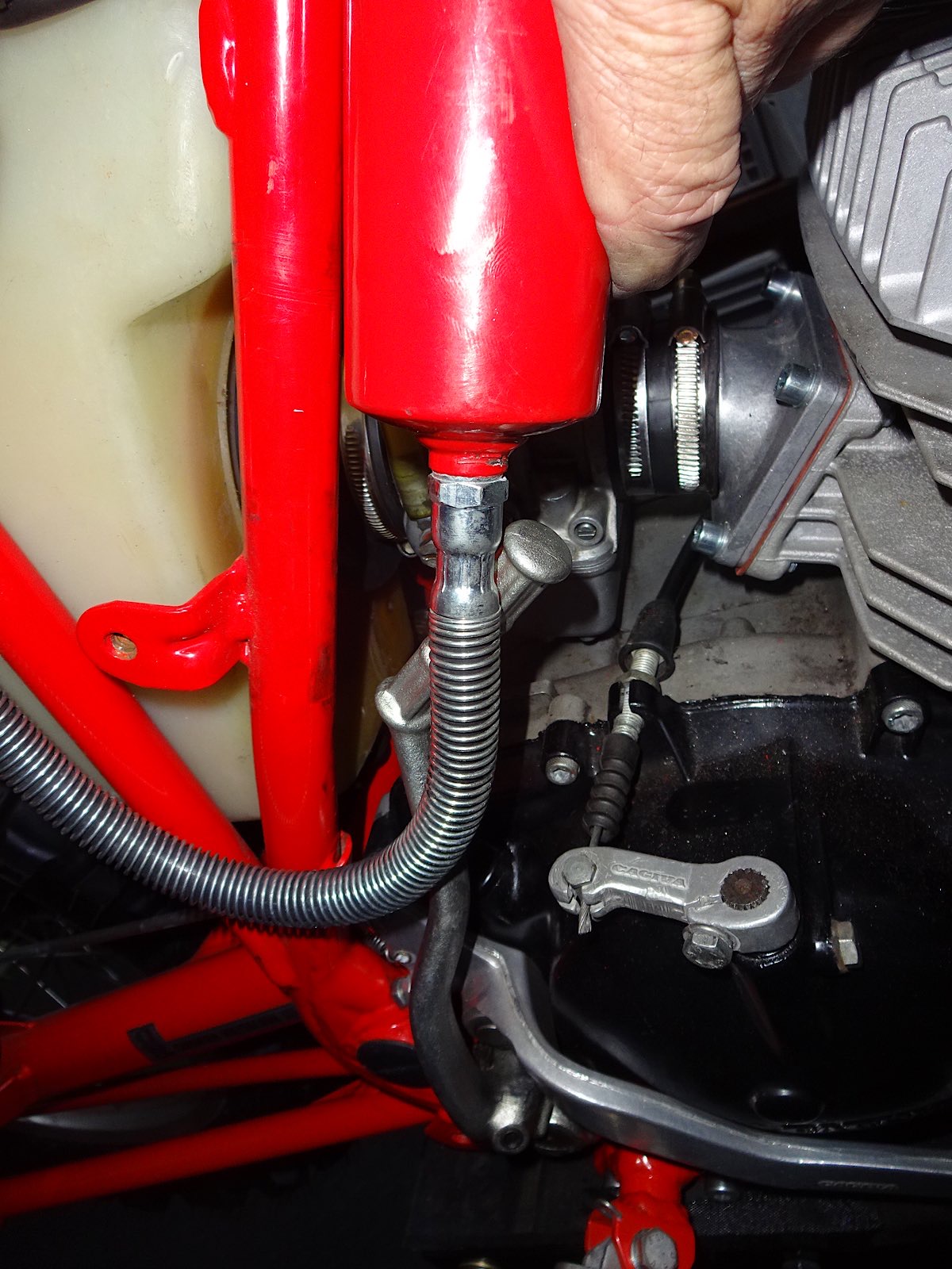

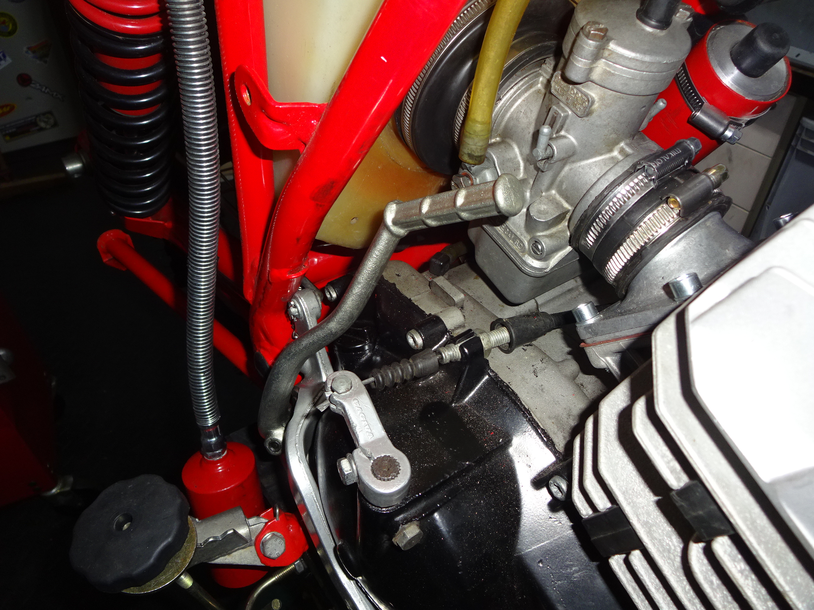

Was aber auch unschön montiert war ist der Ausgleichsbehälter auf der rechten Seite.
Normal legt sich der Kickstarter so was von elegant zu Motor hin.
DSC02386.jpeg [ 2.46 MiB | 82-mal betrachtet ]
Ist der Ausgleichbehälter dort montiert, klappt der Kickstarter entweder nicht ein oder hängt blöd dahinter.
IMG_2025-11-28-203913.jpeg [ 384.57 KiB | 82-mal betrachtet ]
Hab da aber schon eine Idee

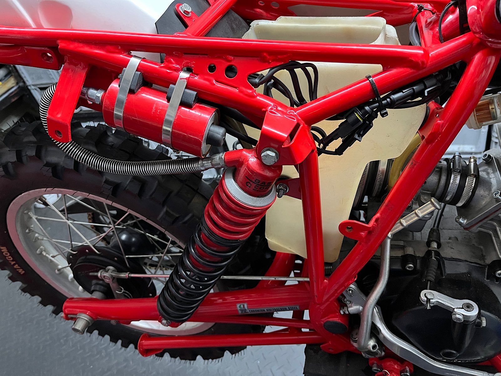

BeitragVerfasst: Heute 00:57
Beiträge: 6391

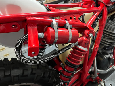

Zuerst wollte ich hinten am Heck den Ausgleichsbehälter befestigen, sieht man so auch an anderen Mopeds. Aber das wäre genau da wo man greifen würde um ein Moped z. Bsp. aus dem Schlammloch zu ziehen, also No Go.
Dann einen Platz gefunden und nach etwas Ausrichtarbeit auch ohne Probleme mit dem Seitendeckel passen.
IMG_1807.jpeg [ 418 KiB | 5-mal betrachtet ]
IMG_2025-11-29-170429.jpeg [ 510.34 KiB | 5-mal betrachtet ]
So bleibt das jetzt, da ich keine Batterie nutze. Diese kommt nämlich genau an die Stelle wo jetzt der Ausgleichsbehälter sitzt.
