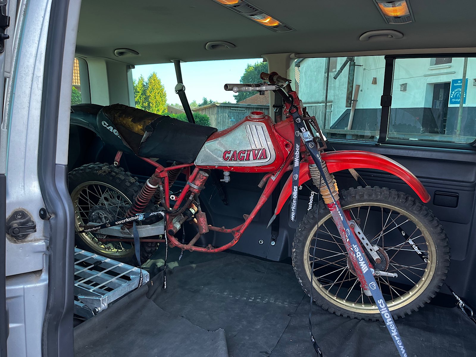

Um sich um 5:30 ins Auto zu setzen, insgesamt 1060km fahren um so ein Rostgestell zu holen :roll:
IMG_2025-09-06-162043.jpeg [ 501.22 KiB | 1723-mal betrachtet ]
Ok goldene Felgen, passende Aluschwinge und Alutank für die RX.
Gabel, da könnte sich auch noch Verwendung finden.
Trotzdem, jetzt bin ich platt

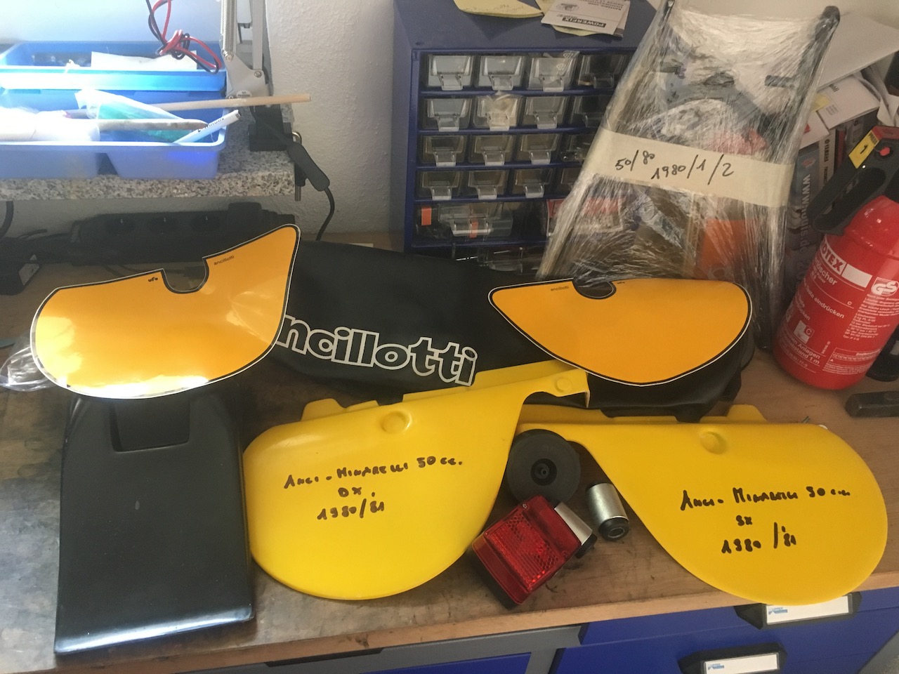

Muss schon sagen, dass ich für weniger noch weiter gefahren bin, von dem seinerzeitigen Tagesausflug nach Iseo zehre und profitiere ich aber noch heute!!! :mrgreen:
Also Kalle, Du bist nicht alleine :lol:
Dateikommentar: Seinerzeitige Ausbeute nach Tagesausflug zu Sergio Passeri
IMG_7849.jpeg [ 262.56 KiB | 1716-mal betrachtet ]

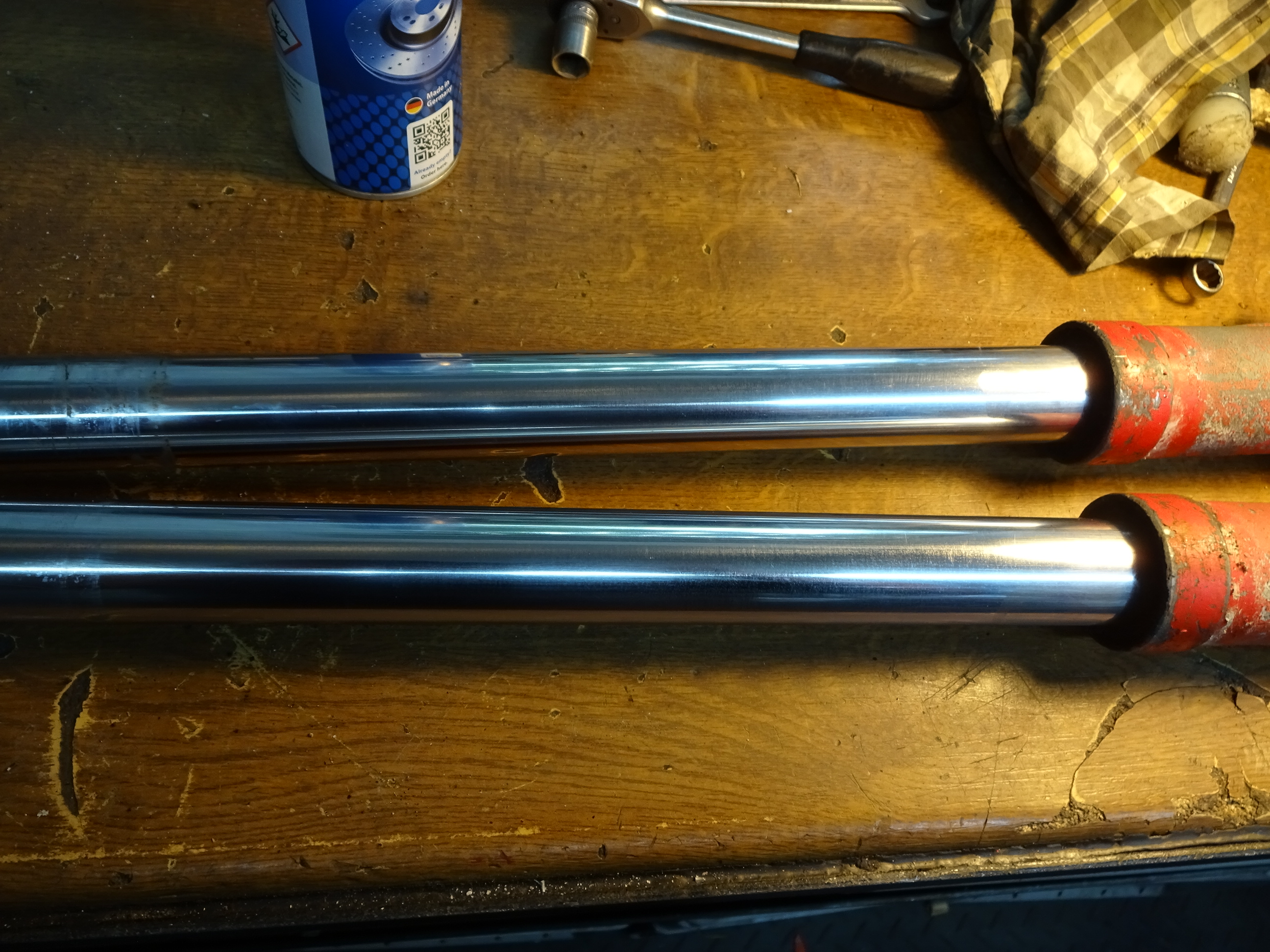

Mal die Faltenbälge eingeschnitten und die Tauchrohre machen auf den ersten Blick einen Lochfreien Eindruck. Mal sehen ob sie gerade sind.

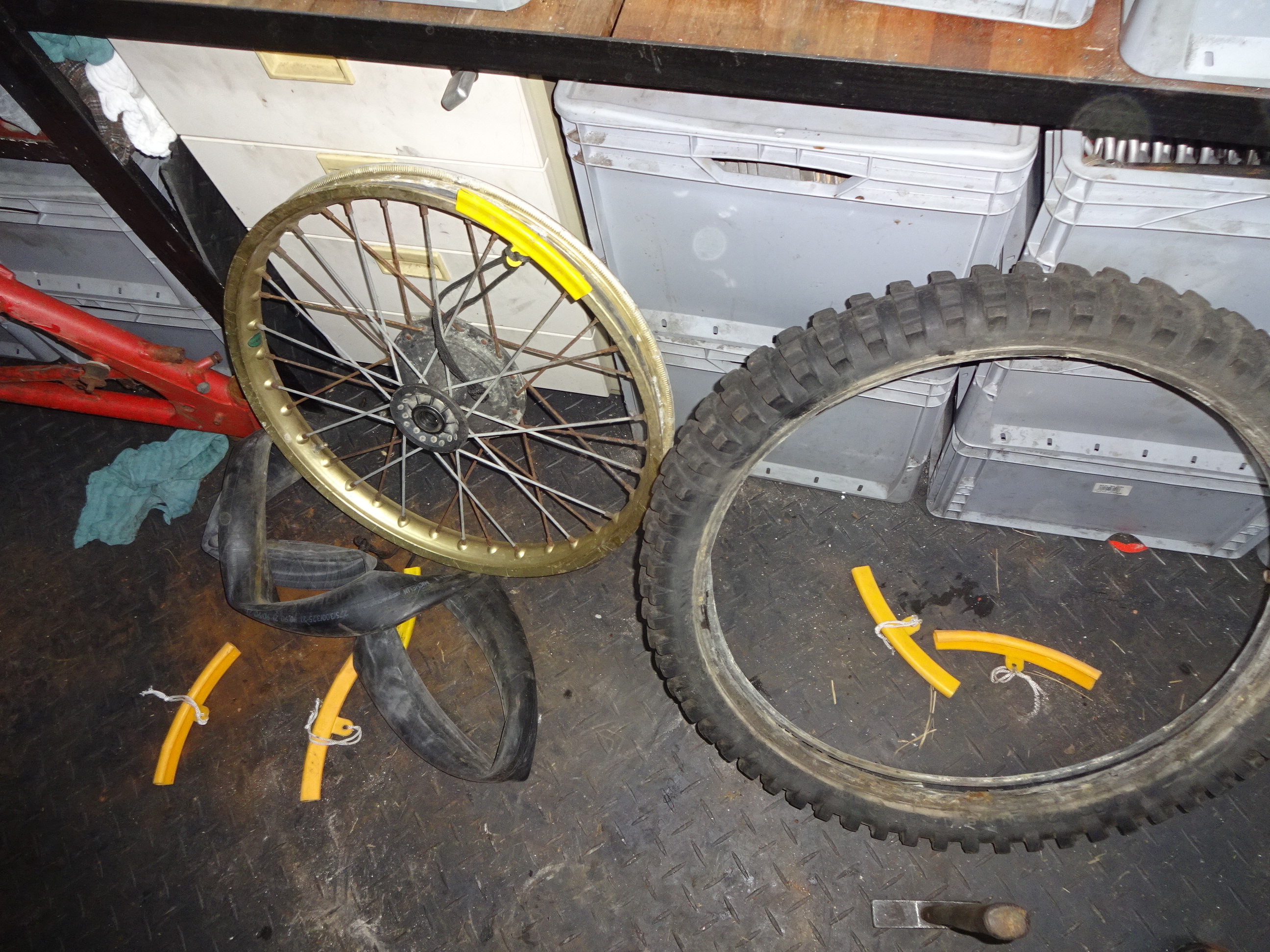

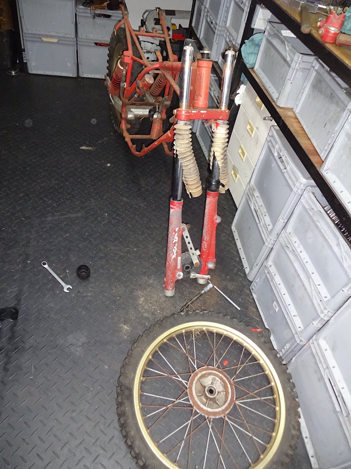

So heute also das Rostgestell zerlegt
IMG_1748.jpeg [ 523.7 KiB | 1608-mal betrachtet ]

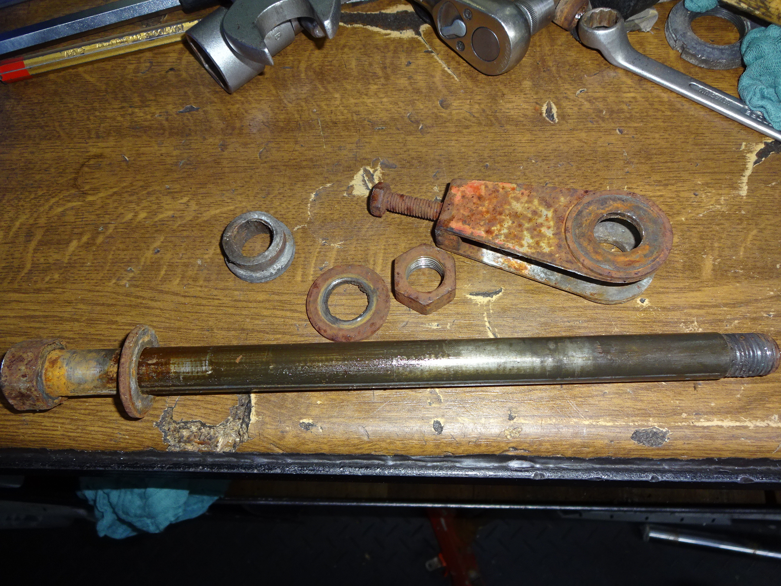

Achsen und Kettenspanner sind schwer verrostet, gingen aber einwandfrei zu zerlegen. Sogar noch Fett auf der Achse
DSC02201.jpeg [ 3.26 MiB | 1608-mal betrachtet ]

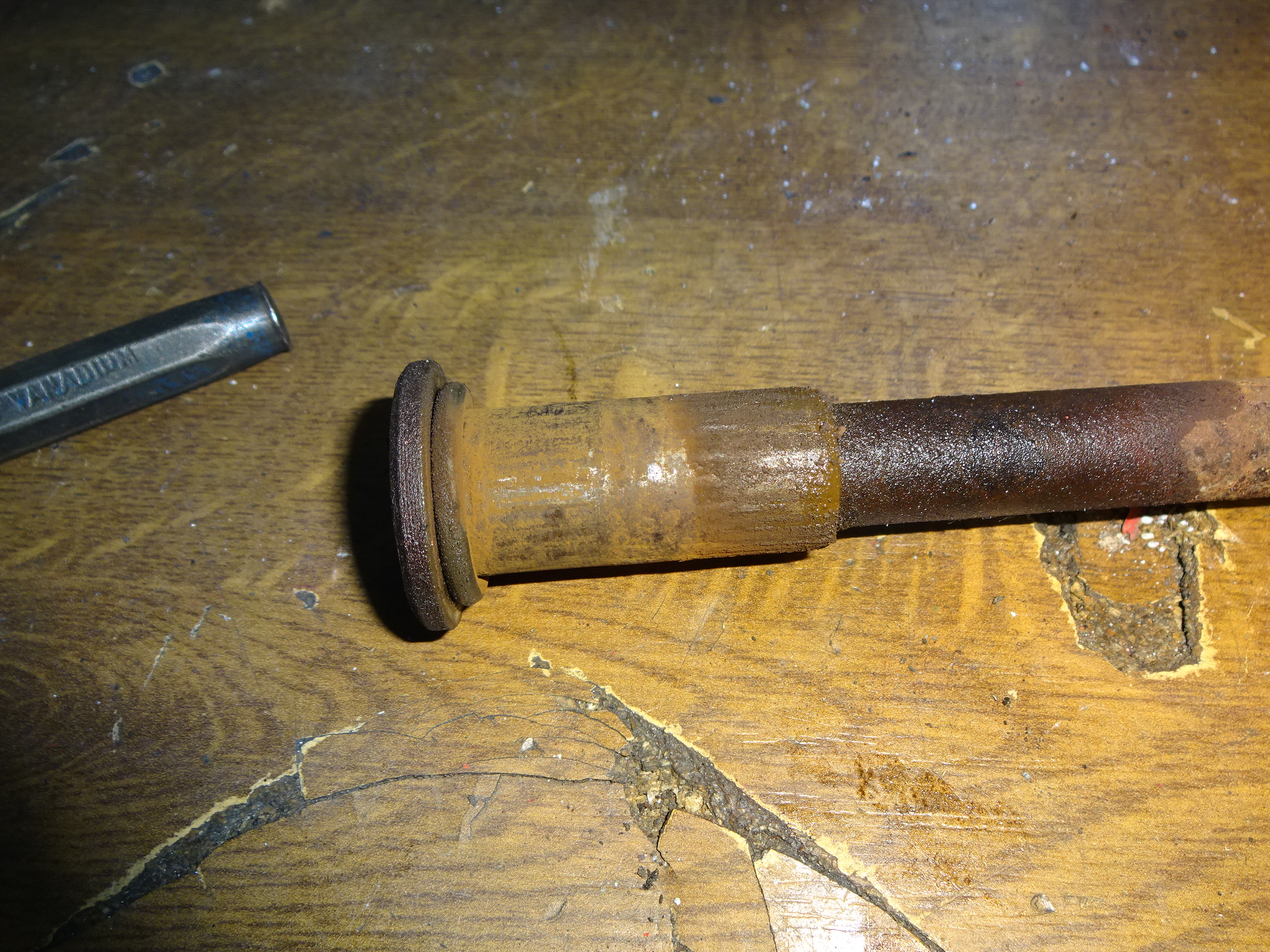

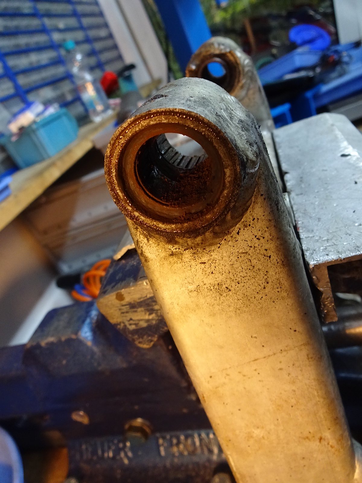

OK, Schwingenachse wie erwartet brauchte das volle Programm mit Sägeblatt und Co. :x
DSC02206.jpeg [ 3.32 MiB | 1608-mal betrachtet ]

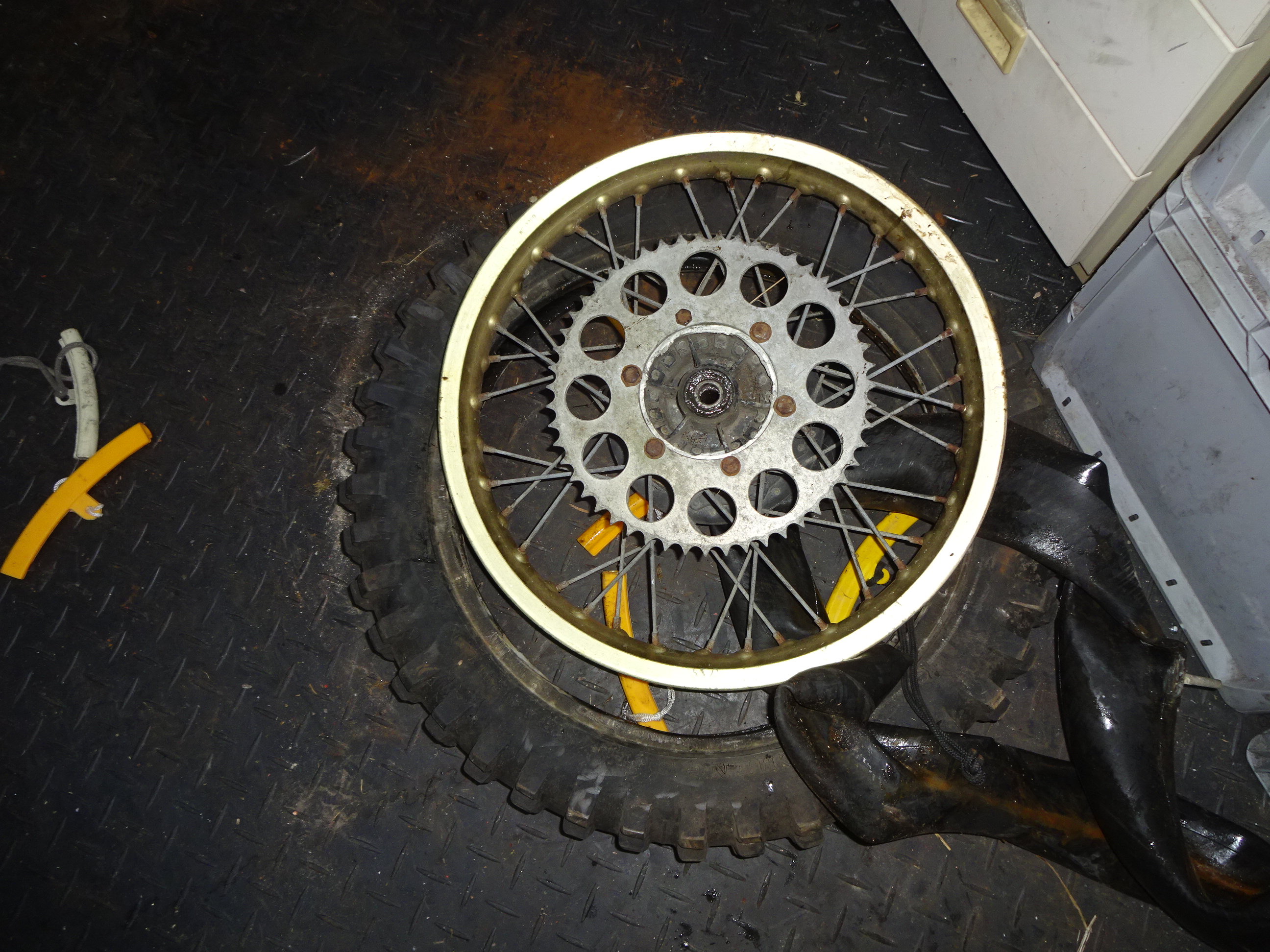

Das Hinterrad hatte bestimmt noch 1bar 30 Jahre alte Luft drin, Hammer
Aber die ollen Reifen runter zu bekommen, Schwerstarbeit. Hab die Felgenschoner benutzt, da die Felgen echt noch top sind und so bleiben sollen.
DSC02203.jpeg [ 2.46 MiB | 1608-mal betrachtet ]
DSC02204.jpeg [ 2.76 MiB | 1608-mal betrachtet ]
Sind jetzt erst mal mit WD40 gejaucht, damit die Speichennippel sich lösen lassen. Vorher aber noch die Versatzmaße abnehmen.
Die Standrohre sind wirklich 1a und nicht verbogen, absolut klasse. Damit hätte ich vor dem Kauf nicht gerechnet, nach den Jahren.
DSC02202.jpeg [ 2.1 MiB | 1608-mal betrachtet ]
