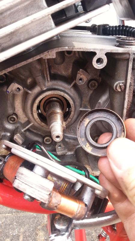

So, und nun hatte sie den ersten Ausfall: Kurz, sie wollte nicht mehr anspringen. Nur mit Choke war das Starten möglich. Choke raus, Motor aus. Dabei lief sie bislang immer so zuverlässig. Und dann trat das auch noch genau nach dem Hochdruckreinigen in der Waschkabine auf. Dazu gab es noch ein leicht klingelndes Geräusch beim Ankicken. Aus Sorge darüber, dass vielleicht der Kolbenring gebrochen sein konnte, habe ich den Zylinder abgenommen. Nichts zu erkennen. Alles gut. Nun gut, der worst case -Kolben und Zylinder defekt- ist also an mir vorbeigegangen. Aufatmen, aber woran kann es liegen? Vergaser verdreckt? Ausgebaut und nachgeschaut, gereinigt, auch den Lufi.
Nix, sprang immer noch nur mit Choke an. Hmm. Falsch bedüst? Konnte doch nicht sein. Trotzdem hin- und hergewechselt. Nadel rauf und runter gehängt. Nix. Verdammt. Zündkerze fratze? Funke ist da. Trotzdem, neue rein. Nix. Stecker hinüber? Ausgetauscht. Nix.
Gibt es doch nicht!
Zündanlage feucht? Also Deckel ab. Alles trocken, nur so komische Plasikkrümmel. Mal starten. Nix, nicht mal mit Choke. Deckel wieder drauf. Springt wieder an. Aha. Deckel wieder ab und Polrad runter.
siehe da: Der KW-Simmerring kam schon auf dem Wellenzapfen entgegengeklüngelt. Vor 4 Jahren eingebaut. Der innere Simmer gar nicht mehr vorhanden.

hallo, was heisst innerer simmerring nicht mehr vorhanden :?:
meinst du damit das innere vom simmerring - das plastic :?:
oder hast du 2 ringe hintereinander verbaut....

Das sah so aus:
2017-08-28 21.58.25-01.jpeg [ 347.42 KiB | 10363-mal betrachtet ]

Und so:
IMG-20170826-WA0002-01-01.jpeg [ 75.37 KiB | 10363-mal betrachtet ]

Ich meine, in den Blecjdrckel müsste noch etwas rein, Der Simmerring eben, oder ist das nur diese winzige Staublippe?
 Betreff des Beitrags: Re: RCL 80 Bj. 1981
BeitragVerfasst: 29. Aug 2017 08:26
Beiträge: 6350
Also von diesen Blech-Siris hab ich noch nie was gehalten. Irgendwie hab ich immer den Eindruck, das wäre noch aus Kriegsbeständen.
wie sehen denn jetzt die anderen 2 Siris an der KW aus?
BeitragVerfasst: 29. Aug 2017 08:44
Beiträge: 805
Ich verwende immer nur Viton Simmerringe und bei älteren Wellen die schon leicht eingelaufen sind Doppellippige.
