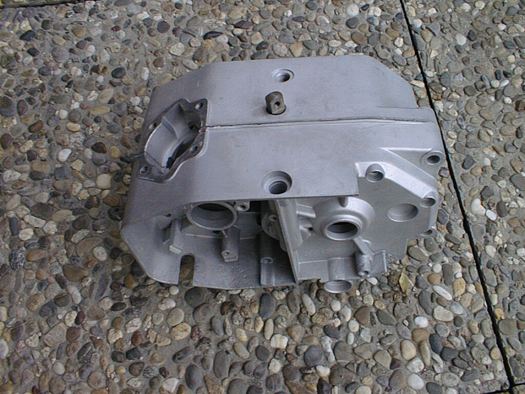

Also ich baue mir für meine Motoren immerpassende Abdeckungen und lasse die alten Lager beim Strahlen drin.
Auch mit Trockeneis muss du abdecken, aber die Ergebnisse sind toll

was hast du denn, ne Strahlkammer? Die Ergebnisse sind ja toll. Es gibt auch sonst viele Kleinteile, die ziemlich öselich sind. Ich kann die nur mit nem Lappen und Benzin oder Bremsenreiniger säubern. Vielleicht wär das was zum kommenden Winter zum selbst schenken ... ;)

Hab so eine hier
Und wie Rainer schon sagte, du brauchst eine guten Kompressor mit mindestens 600 Liter Ansaugleistung. Oder aber einen Mega Kessel >500 Liter, nur braucht der sehr lange bis der seine Bar erreicht.
Zur Absaugung, hab ich nen kleinen Kärchersauger (<100€) und nen Ascheeimer für um die 29€.
Aber wenn du vorhast mehr wie ein oder zwei Moped zu machen, kann man über die Anschaffung nachdenken.
