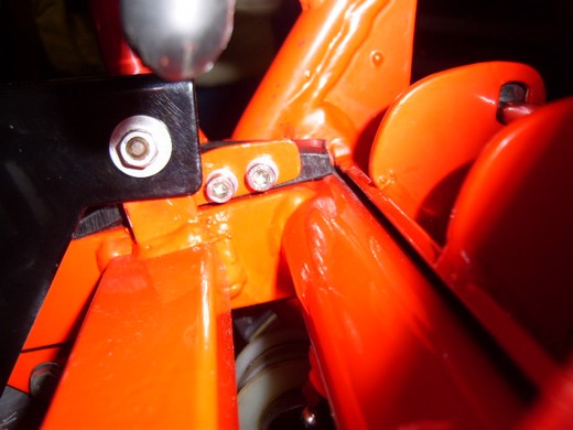

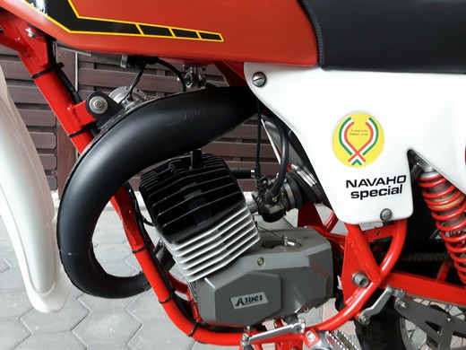

Bezüglich der Kettenführung bzw. wo die rumschleift,
da habe ich ein POM-Klotz angebaut an der Schwinge, hänge mal zwei Bilder an,
hoffe das hilft dir etwas.
Bezüglich der Düse, die könnte vielleicht etwas größer sein, aber probiere mal.
Ich meine das ich eine 66 oder 67er verbaut habe bei meiner Konstellation.

erstmal danke für die Antworten und die Bilder Dirk, ich habe mir für oben auf die Schwinge auch schon überlegt da ein S-Schwarz Klotz oder Teflon zu montieren + ner Rolle am unteren Kettenbereich werde ich dann safe was das schleifen angeht.

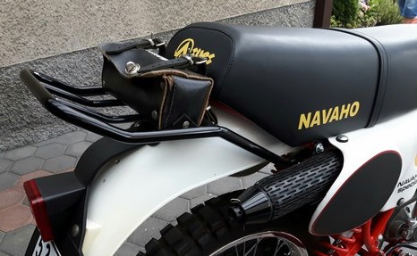

Werkzeugtasche ist immer gut ;) ::-
