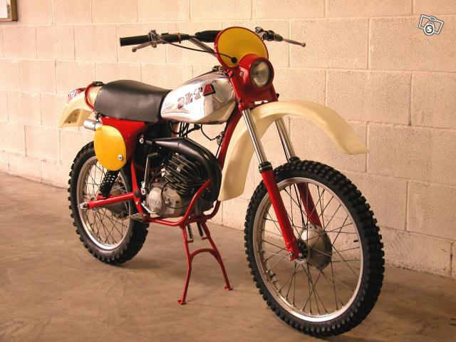

So möchte ich die Beta aufbauen:
Beta.jpg [ 56.22 KiB | 31810-mal betrachtet ]

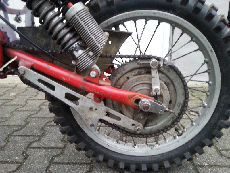

Das Hinterrad sieht bei der Beta ziemlich professionell aus. Die Nabe ist so schön breit. Die Federbeine sind 37 cm lang.
Der Crossreifen passt unheimlich gut, obwohl nur ein 3.00-18.
2017-11-23-15-11-46.jpg [ 215.36 KiB | 31779-mal betrachtet ]

Hat deine Beta auch die schmale 1,60er Hinterradfelge? Die ist im Gegensatz zu den 1,85er der Aspes iregendwie sehr schmal.
Aber das sieht mir alles nach einer sehr guten Basis aus!
Darf man fragen was du dafür gegeben hast in Novegro?
BeitragVerfasst: 24. Nov 2017 08:07
Beiträge: 2462
ich habe noch nicht auf den Felgenring geschaut, aber sieht sehr nach einer 1,6er aus mal schauen, ob ich das nicht auch noch ändere. Obwohl das Rad mit dem Reifen ganz gut dasteht.
