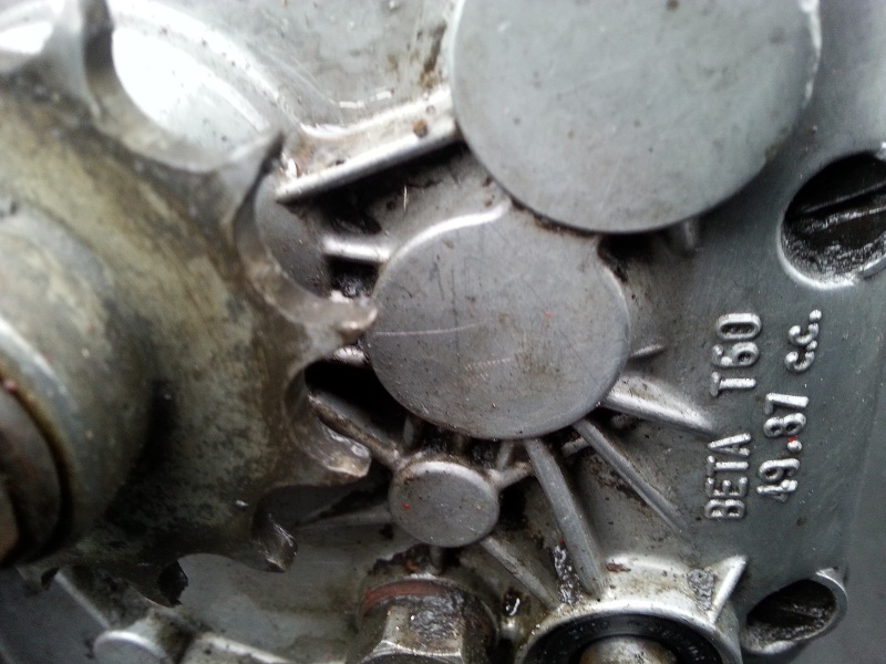

Der Motor ist ein T60. Wie man sieht, ist das Ritzel runtergefahren. Mit der Wiederbeschaffung hatte bereits Johannes Probleme.
2017-11-23-14-46-33.jpg [ 159.69 KiB | 10762-mal betrachtet ]

Also ich hab letztes Jahr ohne Probleme auf Anhieb 5 neue Beta Ritzel gefunden. Einfach mit Muster und Schieblehre in den ganzen Kisten wühlen.
Was hast du denn für ne Zylinderbohrung? Dann sieht man ob du den Normal oder Kurzhub Motor hast. Obwohl letzteres normal wohl ein CR für Cross statt Zahlen im Gehäuse hat.

Ja, Novegro ist zur Ersatzteilbeschaffung unausweichlich. Glücklicherweise ist es ja nicht mehr so lang hin bis Februar :lol:
Nun hat die Beta passend zum schmalen Hinterrad auch diese 415er Fahrradkette dran.
Weißt du, ob es auch Rizel -Kettenblatt ist ja auch hinüber- in 428 für die Beta gibt?
BeitragVerfasst: 25. Nov 2017 08:51
Beiträge: 6329
Die Hälfte der Ritzel aus Novegro waren 428er!
Hinten passt ja von Aprilia, oder auch die 80er Cavalcone haben identische Maße.
Zur Not selbst machen (lassen)
BeitragVerfasst: 25. Nov 2017 10:59
Dirk, nimm einfach beide Muster mit nach Novegro. Ich hab so viele Kisten durchkramt, in denen alle möglichen Versionen waren. Erinnere Dich an die 10 verschiedenen Kettenräder, die danach im Wagen lagen. Und natürlich überwiegend 428er...
