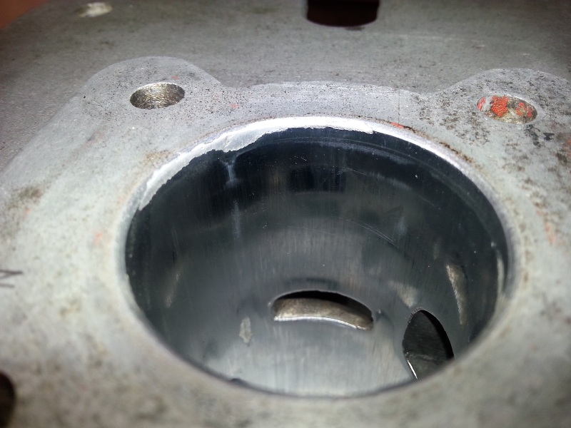

Der Motor ist ein T60. Wie man sieht, ist das Ritzel runtergefahren. Mit der Wiederbeschaffung hatte bereits Johannes Probleme.
2017-11-23-14-46-33.jpg [ 159.69 KiB | 11066-mal betrachtet ]
Zunächst habe ich den Zylinder abgenommen. Es gab keine Kopfdichtung, nur Dichtmasse. Zum Vorschein kam ein neuer Asso-Kolben.
2017-11-23-14-41-33.jpg [ 158.69 KiB | 11066-mal betrachtet ]
Die Zylinderlaufbahn ist verchromt. Allerdings sind schon Macken drin. Muss also neu beschichtet werden.
2017-11-23-14-32-47.jpg [ 139.12 KiB | 11066-mal betrachtet ]

Also ich hab letztes Jahr ohne Probleme auf Anhieb 5 neue Beta Ritzel gefunden. Einfach mit Muster und Schieblehre in den ganzen Kisten wühlen.
Was hast du denn für ne Zylinderbohrung? Dann sieht man ob du den Normal oder Kurzhub Motor hast. Obwohl letzteres normal wohl ein CR für Cross statt Zahlen im Gehäuse hat.

Bohrung ist 37,5
44mm Hub
