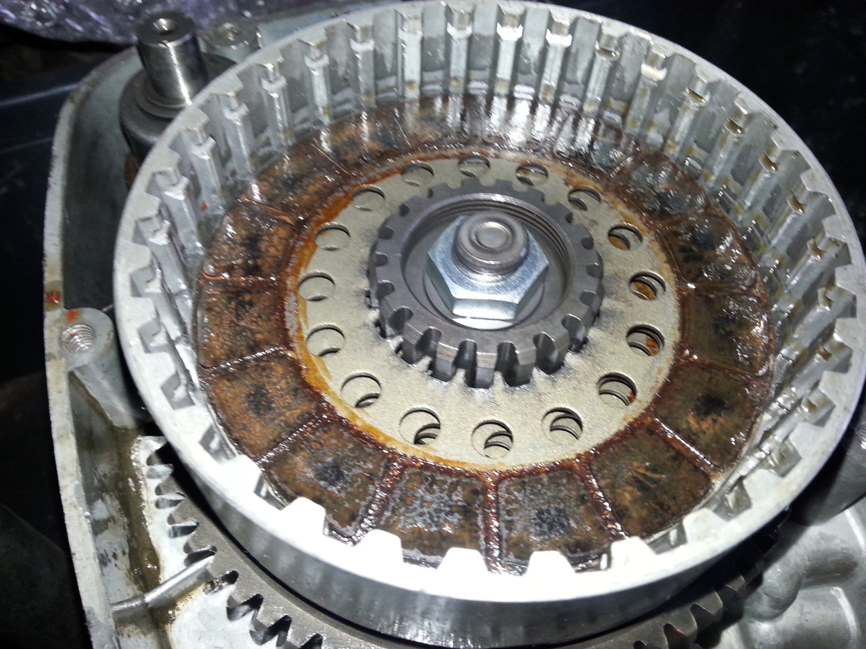

Die Kupplung habe ich nun doch mit Hilfe des Bohrmaschinenständers ausgebaut. Ging ziemlich leicht und schnell damit.

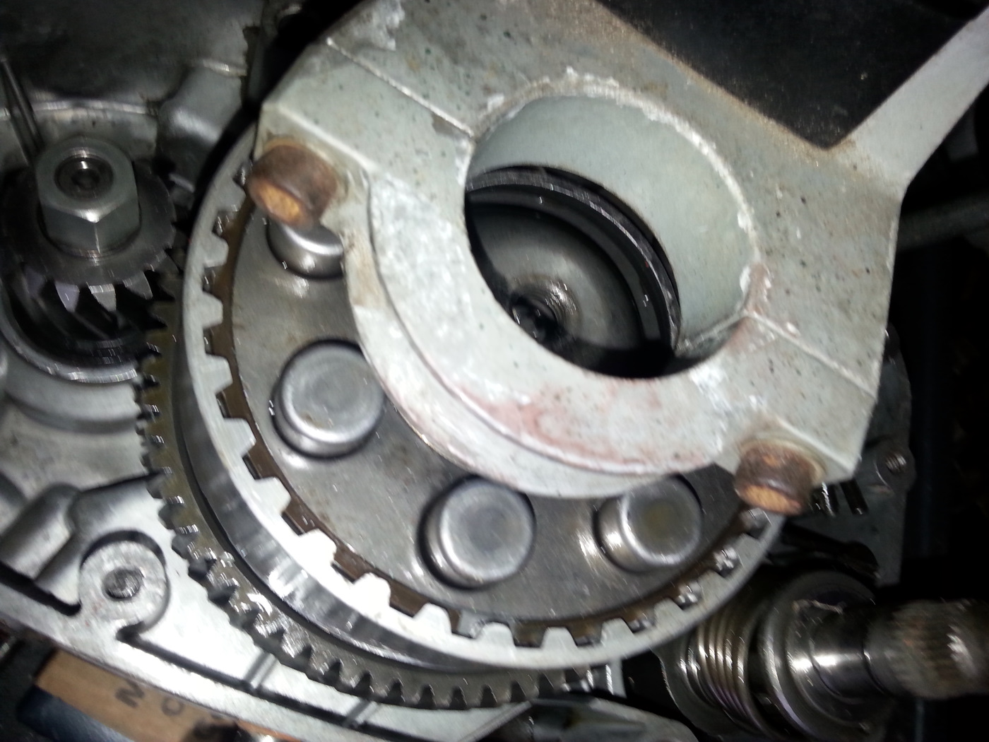

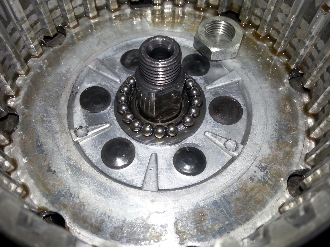

Mit dem Sockentrick den Korb gekontert und die Schraube gelöst. Nun kommen die Kügelchen zum Vorschein, die Bernd erwähnte
20171203_124741.jpg [ 459.33 KiB | 12243-mal betrachtet ]

Nun die Mutter von der Kurbelwelle runter und das Primärritzel ab. Mit Abzieher geht das wieder einfach

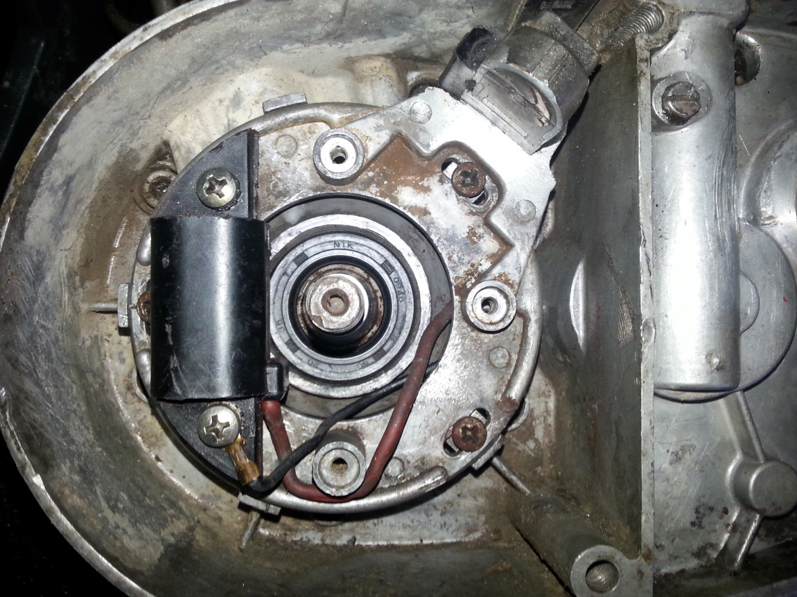

Jetzt ist die andere Seite dran. Zündungsdeckel und Polrad ab. Und Überrraschuuung!
20171203_120710.jpg [ 429.78 KiB | 12242-mal betrachtet ]
Keine Lichtspule. Das passt ja zur Lichtmaske ohne Birnchen. :evil: Egal, es gibt schlimmeres.

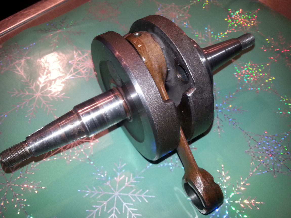

Und die Kurbelwellen- und das Pleuellager geprüft. Alles läuft geschmeidig. Kein Rasseln, keine hakeln. Das Pleuellager mag minimales Spiel haben, aber das Geräusch, das der Motor hatte, kann nicht daher kommen. Ich vermute, dass es die fehlenden Zylinderdichtungen waren. Zu hoch verdichtet möglicherweise.
20171203_184406.jpg [ 322.6 KiB | 12242-mal betrachtet ]
20171203_184353.jpg [ 265.72 KiB | 12242-mal betrachtet ]

Insgesamt sieht alles gut aus. Kein Pitting, keine Brüche, Risse oder sonstwas.
Vielleicht hätte ich mir die Aktion auch sparen können.

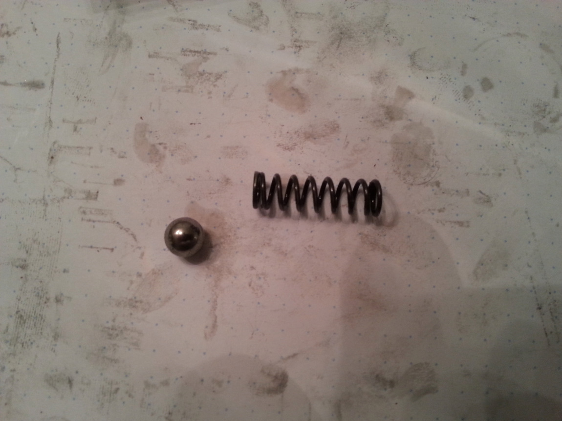

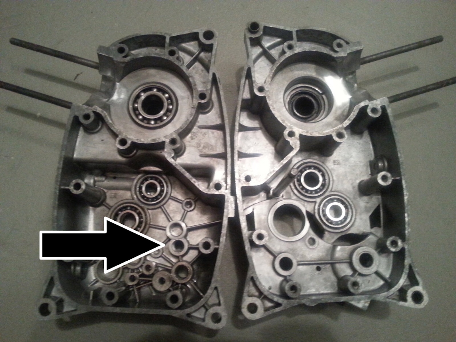

Nur eines habe ich hier, wo ich nicht genau weiß, wo es hingehört. Ist mir entgegengekommen,als ich die Gehäusehälften auseinandergezogen habe
20171203_190228.jpg [ 223.22 KiB | 12242-mal betrachtet ]
Ich denke die Teile gehören an die Kupplungsdruckstiffte.

Evtl. gehört die Feder plus Kugel auch unter die Schaltwalze.

Hmm, wenn ich die Teile nur auf der Sprengzeichnung identifizieren könnte... Aber die Auflösung ist so grob....

Schau einfach mal auf die Rückseite der Schaltwalze, da sind Bohrungen für die Kugel drin. Damit weist du den Radius auf dem irgendeine Bohrung im Gehäuse sitzen muss. Ich denke es ist diese hier, hab meine Betamotoren noch nicht zusammenbauen müssen.
Dateikommentar: Denke hier ist die gesuchte Bohrung
6C8BA925-AB2E-4495-AE5A-1A3D93F18EC3.jpeg [ 394.83 KiB | 12234-mal betrachtet ]
Noch ein Tipp zur Montage, welchen man auch perfekt bei den offenen Kugel der Kupplung nehmen kann. Einfach schon alles in Fett einpacken, dann rollt nichts mehr weg.
