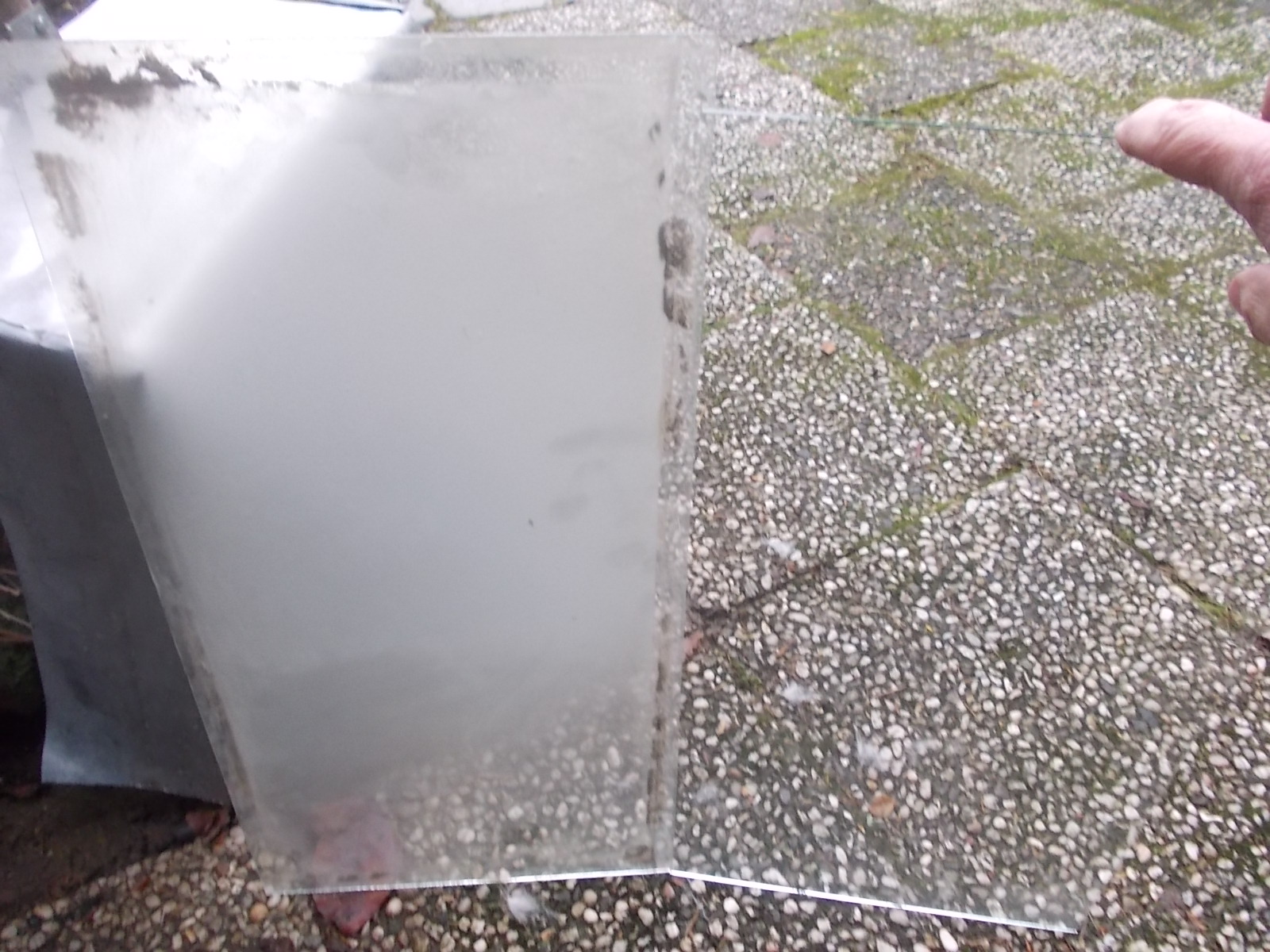

Links die alte Scheibe und rechts die Neue (3 Euro das Stück im 5er Pack), wird wohl wieder ein Jahr halten.
Dateikommentar: Scheiben der Strahlkabine
288F65AB-D699-4C4D-8AA1-EF0A5E46012A.jpeg [ 497.18 KiB | 11098-mal betrachtet ]
