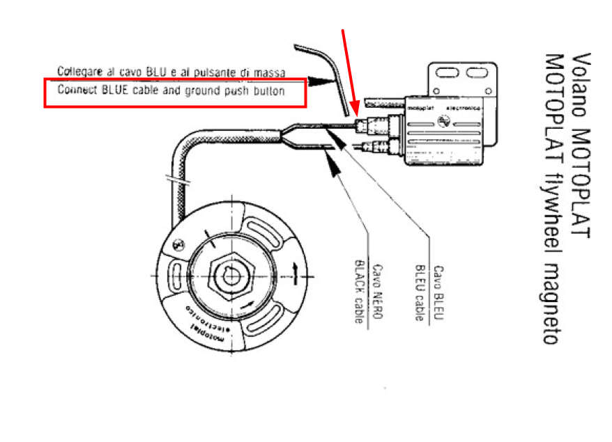

Moin Männer, kann mir jemand sagen, was für einen Killschalter die Crosser damals hatten und
wie er bei den Motoplat-Zündspulen angeschlossen wird?

Hier auf dem Bild sieht du wo das Massekabel (mehr ist ein Stoppschalter ja nicht) hinkommt.
Dateikommentar: Zündung
Motoplat Zündung.jpg [ 49.86 KiB | 18261-mal betrachtet ]
Was hingeben den Schalter selbst angeht, kann ich dir nicht sagen was damals original war. Aber zum Beispiel die nagelneue Aspes 50 CRC die mal mehr als 20 Jahr ungerührt in Wien in einem Schaufenster stand, hat überhaupt keinen Killschalter verbaut. Zu der muss ich bei Zeiten mal einen Bericht schreiben, habe dazu jede Menge Bilder und Info bzgl. Unterschied CRC und RCR
