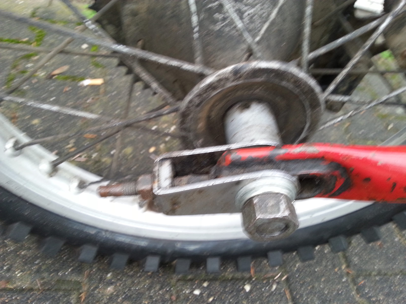

Nabe hinten ist auch unauffällig. Die Lager haben kein Spiel und laufen gut.
20171222_133640.jpg [ 284.68 KiB | 10692-mal betrachtet ]
20171222_133650.jpg [ 403.47 KiB | 10692-mal betrachtet ]

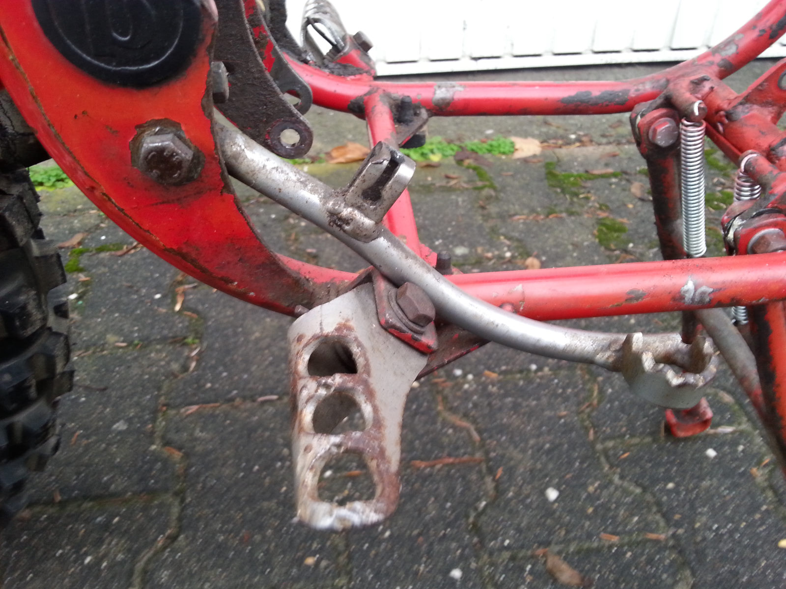

Die Fußrasten haben sogar noch ihre Federn. An welchen Kleinigkeiten man sich doch erfreuen kann...
20171222_133625.jpg [ 388.94 KiB | 10691-mal betrachtet ]
