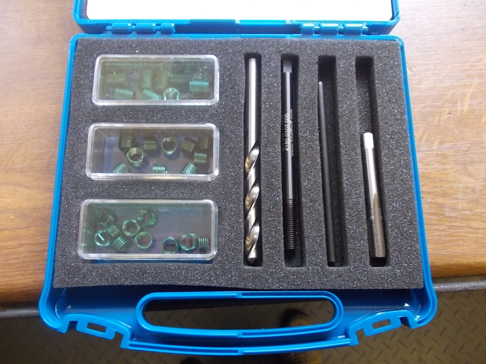

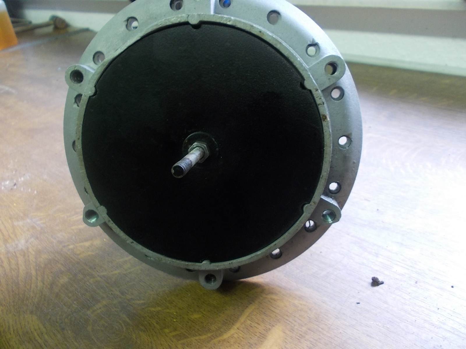

In der Wühlecke noch ne Nabe von ner Beta entdeckt und gleich mal über Weihnachten gestrahlt. Dabei konnte ich dann sehen, das zwei Schrauben für das Kettenblatt abgebrochen im Gewinde steckten :(
Da ich keine Experimente mit vorsichtig ausbohren und Gewinde retten machen wollte und durchbohren auch nicht in Frage kam, musste ich was bestellen.
Helicoil Satz in M7, fehlte mir sowieso :roll:
Dateikommentar: M7 Helicoil
82F85609-841F-403C-BA1A-53A8A32BF5DC.jpeg [ 479.99 KiB | 18609-mal betrachtet ]

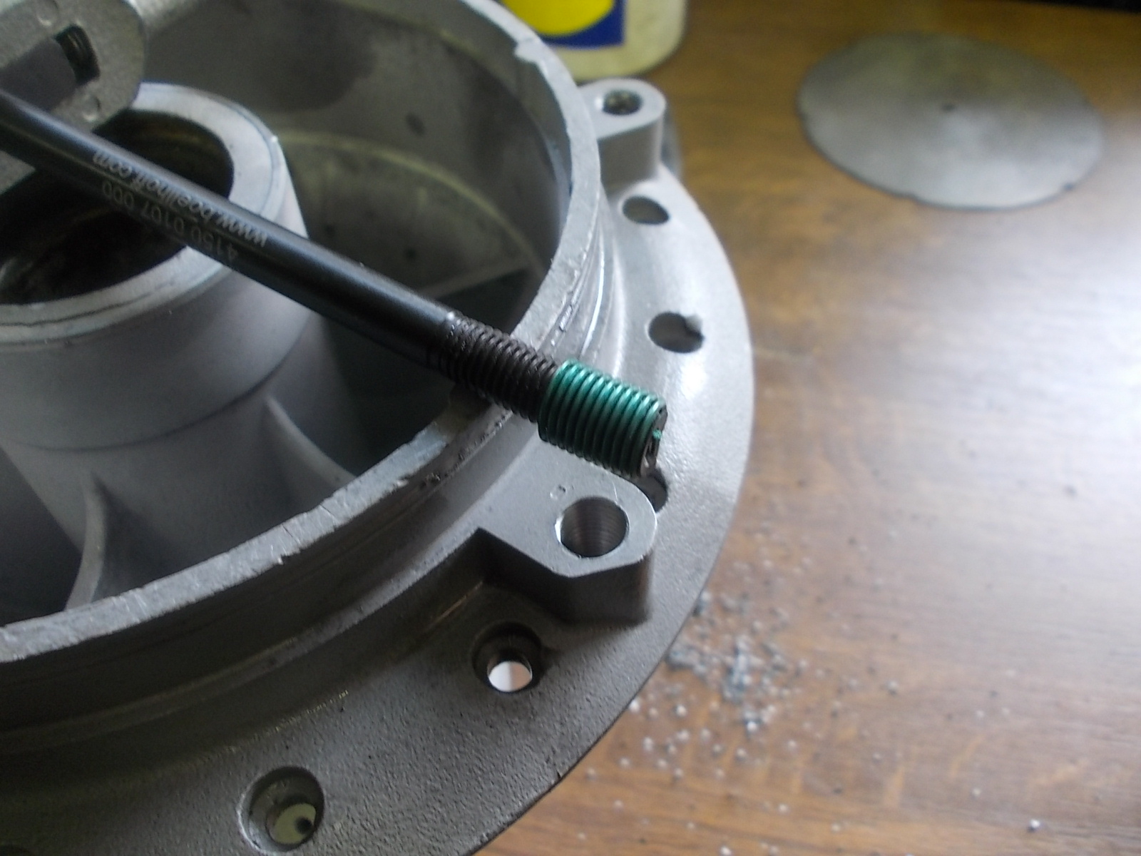

Also war aufbohren, passendes Gewinde für Einsatz schneiden und Einsatz eindrehen angesagt.
Dateikommentar: Ausbohren
5049E3F5-883C-4B88-812D-A04D031CD66C.jpeg [ 474.31 KiB | 18609-mal betrachtet ]
Dateikommentar: Einsatz vorbereitet
6E5B65F6-1ABF-4A94-94A9-FB717A24B6C5.jpeg [ 520.7 KiB | 18609-mal betrachtet ]

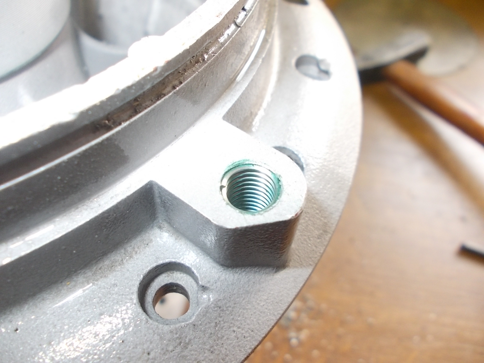

Dateikommentar: Einsatz drin
CC266A92-95C5-47D9-B5A0-2D61911216BF.jpeg [ 541.18 KiB | 18609-mal betrachtet ]

Jetzt sind die fehlerhaften Gewinde wieder perfekt und alles mit Deckeln versehen und bereit zum Pulvern. Die Speichen sind bereits verzinkt und warten auf den Einbau in eine 3,50 Zoll Felge.

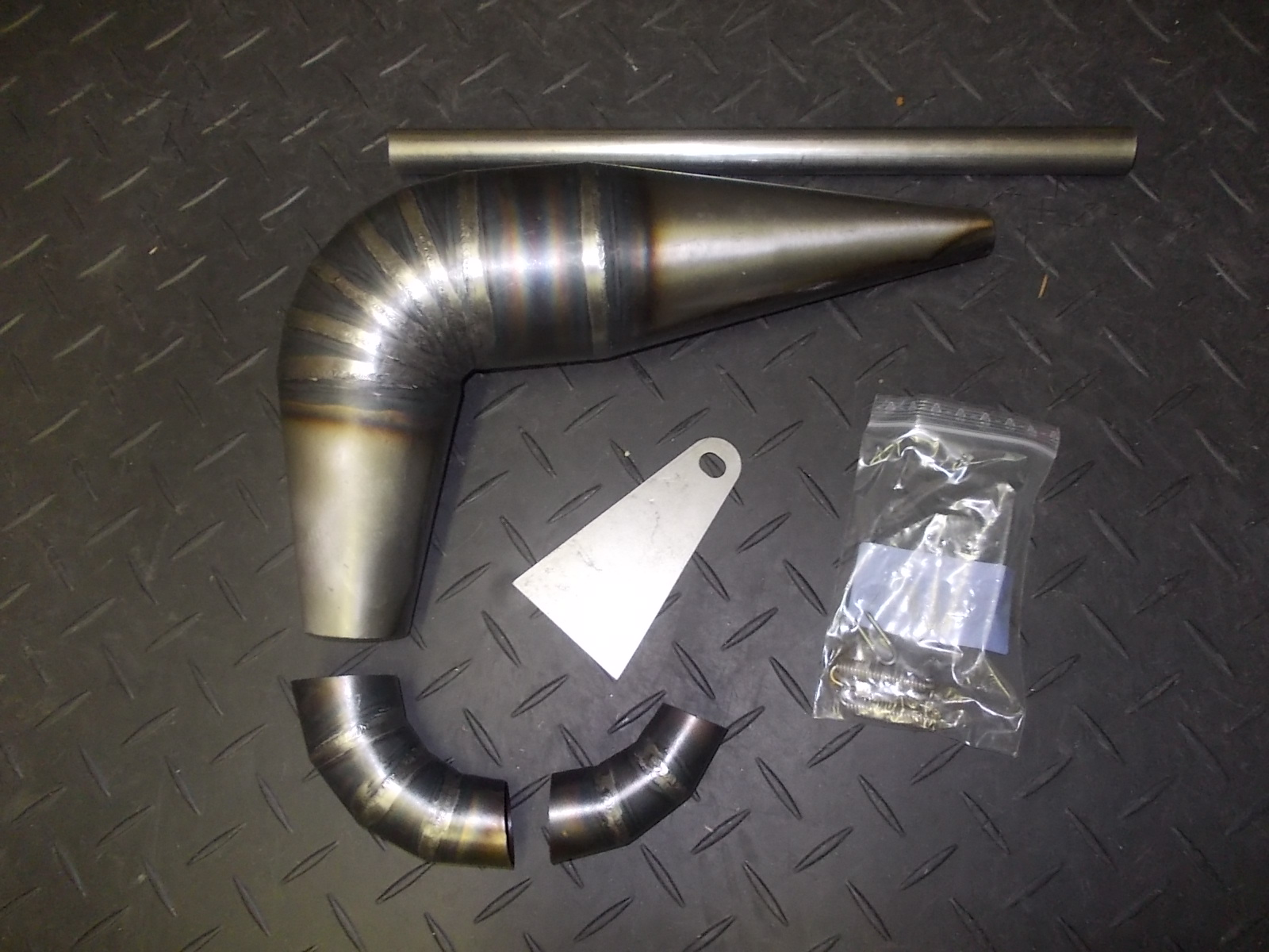

Garagenfund!!
Da lag doch am Wochenende schon ein Paket in meiner Werkstatt (Frauchen hatte es dahin gelegt), war ja in Novegro.
Als ich es auspackte sah ich es ist ein (Aprilia-)Garage(n)fund :mrgreen:
Dateikommentar: Feine Sachen
51A63419-5406-4D60-A186-98935DAA1F22.jpeg [ 475.1 KiB | 18168-mal betrachtet ]
Danke an Bernd, jetzt hab ich was feines um den 16 PS Zylinder mit 28er Vergaser (oder doch 30er?) schön abzustimmen.

Das sieht sehr gut aus. ::-
Kalle ich würde dir empfehlen bleib beim 28 er, der 30er bringt nur unwesentlich mehr Spitzenleistung, dfür sinkt aber die Fahrbarkeit bei niedrigeren Drehzahlen vorallem im Gelände.
