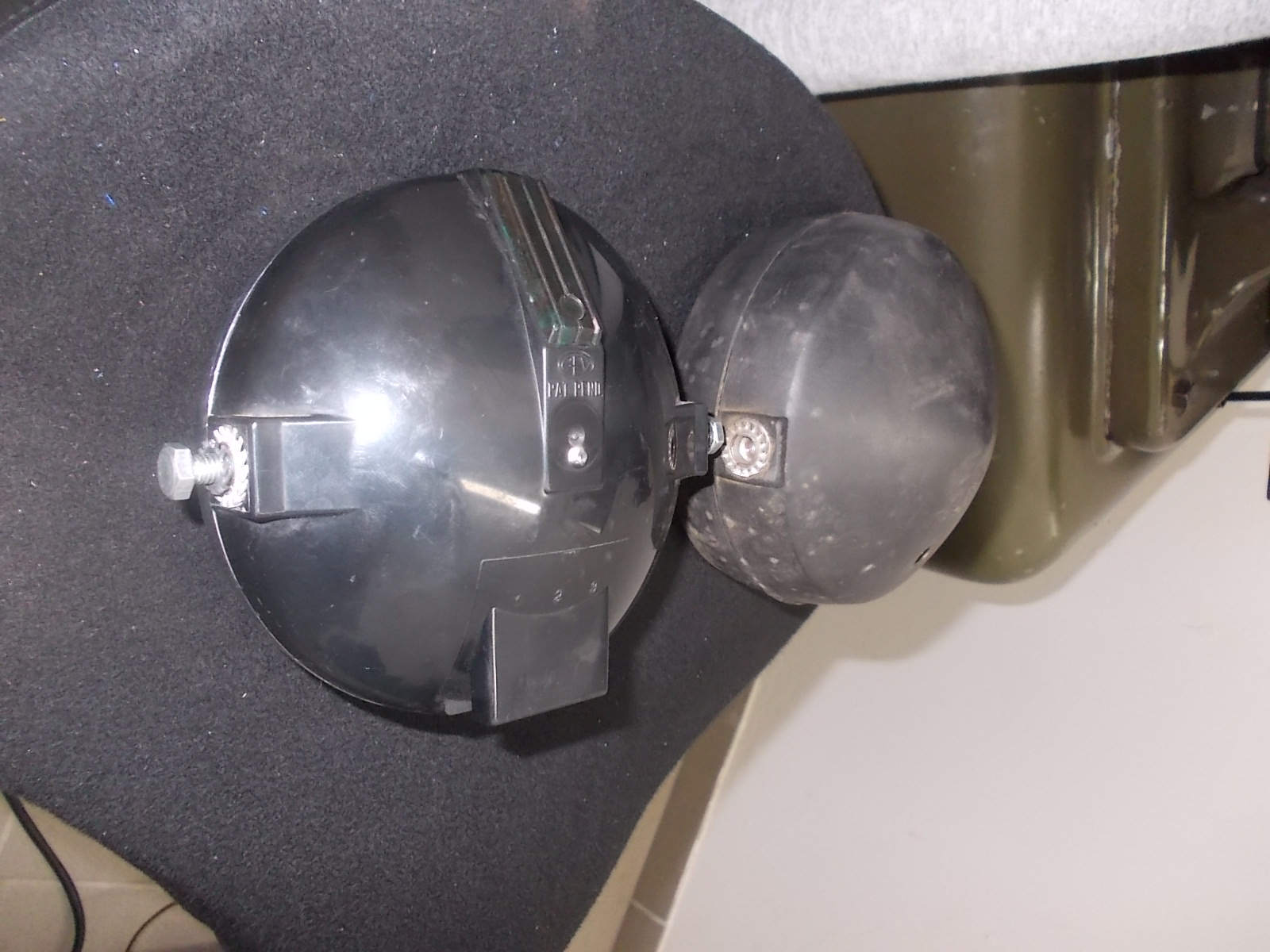

ich habe über die Suche keine Antwort auf die Frage finden können. Welche Breite / welchen Durchmesser muss die Lampe für die nachgefertigte Aspes Spritzgussmaske haben? Oder auch direkt: welche Lampe habt ihr gekauft/verwendet?

CEV 105 ist richtig für die ganzen Lampenmasken.
Wenn ich welche brauche bringe ich mir die immer neu von Novegro mit. Ist quasi so ein Mitnahme Artikel, weil der überall so für 15 bis 40 Euro zu bekommen ist.

Hallo Micha, weder noch!
Muss heute Nachmittag noch mal in der Werkstatt Gotos machen.
Hier ein Bild von den Novegro 2017 Teilen, da hab ich mir eine Lampe mitgebracht.
Man kann den Preis ja klar erkennen, denke ich :mrgreen:

So noch mal schnell in die Werkstatt
Hier die Lampe für die 50er, hat nur ein Fahrlicht und ist von der CEV Bezeichnung her eine 213
Dateikommentar: Links 50er, Rechts 80er
38BA0D5C-D912-450E-86AD-FED96736BDE9.jpeg [ 448.95 KiB | 18463-mal betrachtet ]
Dateikommentar: CEV 213
EF405506-5325-4EC6-AD00-111139596003.jpeg [ 480.5 KiB | 18463-mal betrachtet ]
Dateikommentar: Links wieder 50er, Rechts 80er
42631FBA-162D-4B14-BCA6-7D9C7129DB1E.jpeg [ 461.73 KiB | 18463-mal betrachtet ]
Das andere ist die Gummilampe der 80er mit Ablend- und Fernlicht, hat die CEV Bezeichnung 193
Dateikommentar: CEV 193
19DE13BF-BA09-421B-B591-144A10A9D4ED.jpeg [ 499.87 KiB | 18463-mal betrachtet ]
Die Gummilampe passt nicht in eine breite Lampenmaske im 50er Design. Bei der 35er Gabel ist der Gabelbrückenversatz viel geringer und deshalb würde die Gummilampe am Steuerkopf ankommen. Daher gibt es als Repro die breite 215mm Lampe für die 80er mit kurzer und langer „Schnauze“
Und hier noch was zum Kaufen
https://www.subito.it/accessori-moto/faro-moto-d-epoca-cev-213-catania-230199303.htm
Achtung drei Anschlüsse heisst nicht Masse, Abblend und Fernlicht! Das ist nur ein billiges „Standlicht“.
Hoffe geholfen zu haben
