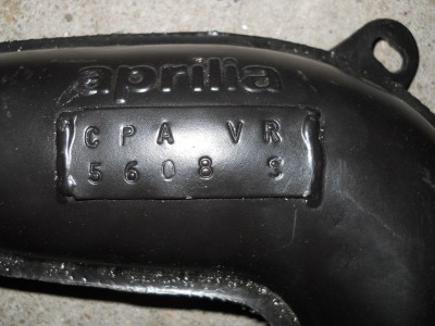

Bei ja beim Aufbau meiner RC 80 und hab da ein Problem mit dem Auspuff.
Hier mal ein Bild von der Krümmerbezeichnung. Hab keine Ahnung, ob das überhaupt der richtige Krümmer ist.

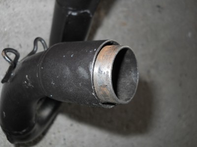

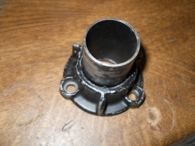

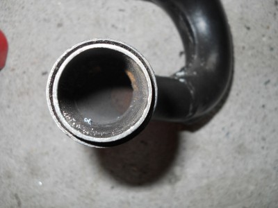

Dann schaut der Anschluss irgendwie komisch aus. Das innere Rohr (nicht gesteckt, sondern sauber eingeschweisst) hat 32mm, das äußere zurückversetzte Rohr hat 36mm Innendurchmesser.

Das kurze 32er Stück passt nicht weit genug in eine Auslassbuchse. Ich könnte das 32er Stück natürlich verlängern (Stück anschweissen), aber ob das so sein soll und wozu ist dann bitte das 36er Rohr aussen?
Oder kommt da ein Rohr 36 x 2 drüber als Muffe und ich müsste ein kürzes 32er Stück anpassen und in die Auslassbuchse stecken? Quasi so:

Jetzt mal die Frage an die Aprilia Profis, wie gehört das Original?

Gibt dafür einen extra Flansch

:gu Krümmeranschluss Aprilia
