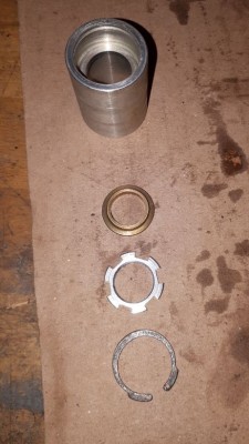

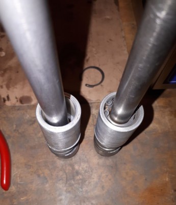

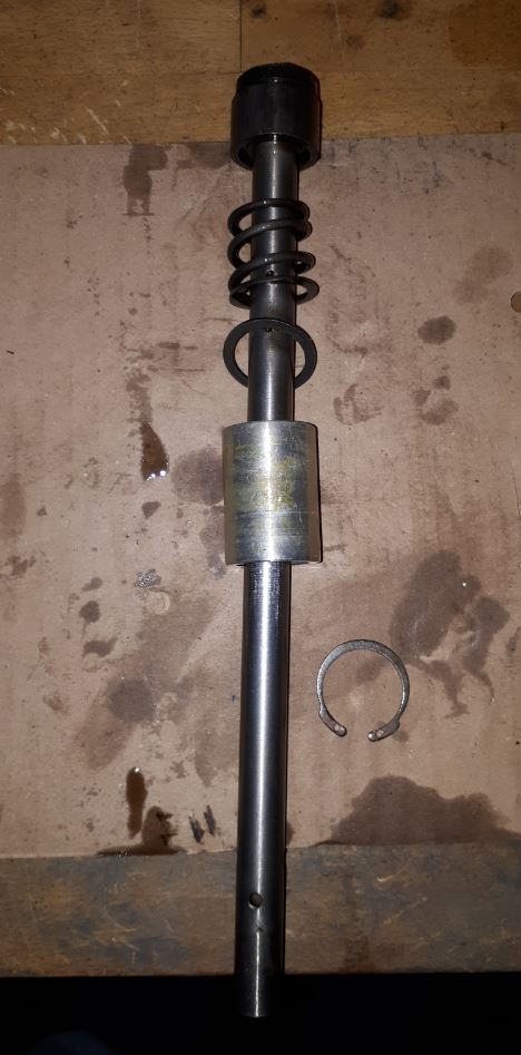

da ich mit dem Federverhalten meiner Gabel nicht besonders zufrieden bin (hat ganz beschissen ausgefedert und meistens die letzten 5cm gehangen) habe ich die Gabel wieder zerlegt da ich dachte das evtl. etwas krumm ist. Also die Gabelbrücke ist gerade und die beiden verchromten Standrohre auch. Von daher supi. Das Innenleben habe ich mal komplett in mein Ultraschallbad gelegt und ausgeblasen. Jetzt habe ich so schlau wie ich bin ja alles fotografiert. Nur nicht wie rum das Ventilteil im Standrohr sitzt. Ich meine
Unbenannt.JPG [ 66.7 KiB | 24224-mal betrachtet ]
dass die Scheiben mit dem Seegerring nach unten zeigen. Ansonsten läuft alles spielfrei ineinander, habe da jetzt nichts bemerkt das da was klemmt. Die kleine Feder scheint ja für die Zug/Druckstufengeschichte zu sein. Im Endeffekt ist da nix dickes drin. Grübel ......

Mir wäre erst mal geholfen wenn ich wüssze wie rum die Ventile richtig sitzen. :(

@Micha: komme erst Montag wieder in die Werkstatt, dann schau ich nach der Standard Samfis Gabel
