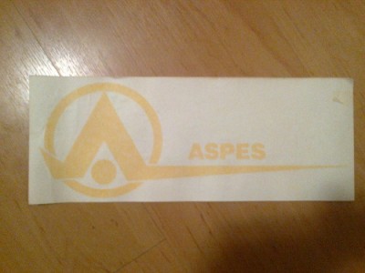

Ok, danke schon mal für die Infos, wenn das bei euch funktioniert hat, dann mach ich mir die Arbeit. Ob die Aufkleber dann besser halten,kann ich mir momentan noch nicht vorstellen. Die Rede ist von diesen hier, hat da jemand Erfahrung mit?

Ich kann mir eigentlich nicht vorstellen das es an deiner Tankoberfläche liegt bezüglich der Klebeeigenschaften deiner Aufkleber, wenn der poliert ist doch eher noch schlechter!
Entweder ist die Oberfläche super fettig oder die Klebefläche(Kleber) von deinem Aufkleber
taugt nichts!
Normalerweise kleben die Dinger super, auch poliert. Woher hast du denn deine Aufkleber?

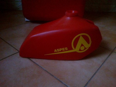

So, nach 2stündigem Schleifen und Polieren ist der erste Tank fertig( jetzt sind es nur noch 8). Das mit den Aufklebern hat jetzt auch geklappt hab die Fläche fettfrei gemacht und Aufkleber wie Untergrund warmgeföhnt, letztens drausen war das einfach zu kalt. Siehe da die Dinger kleben einwandfrei. Tank sieht jetzt aus wie neu.

Hätt mich doch gewundert, wenn der Aufkleber nicht pappen tät. Den hab ich nämlich auch.
