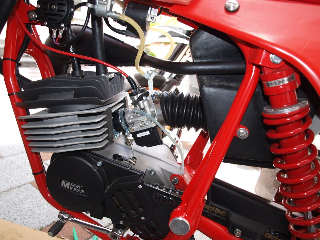

ich habe nach Empfehlung von Rainer (zur moderaten Leistungssteigerung) mir einen 22 PHBL - Vergaser + Ansauggummi beschafft sowie die passenden Anschlußflansche dazu angefertigt. So wie Rainer es beschrieb, hat sich der Durchzug verbessert. Was sich hingegen verschlechtert hat ist das Startverhalten, wenn der Motor warm ist. Auch zu bemängeln wäre, dass im unteren Drehzahlbereich, wenn der Motor eine gewisse Zeit im Standgas läuft, dieser vor dem Anfahren erst mal vorsichtig mit mäßig Drehzahl angehoben werden muss, da sonst die Gefahr besteht, dass der Motor abstirbt. Noch zu erwähnen wäre, dass über die Überläufe des Vergasers von Zeit zu Zeit Benzin austritt, so dass teilweise unter dem Moped eine kleine Lache entsteht. Da meine Versuche den Vergaser richtig einzustellen gescheitert sind, könnte es vielleicht sein, dass die Nebendüse zu groß sein könnte und somit das Gemisch im Teillastbereich zu "Fett" ist?! Die Verbaute Hauptdüse (HD 90) für den Volllastbereich müsste passen. Ich habe noch ein Bild angehängt mit den verbauten Komponenten im Vergaser. Vielleicht hatte ja jemand gleiche Probleme und könnte mir aus seiner Erfahrung heraus helfen?
Hier noch Informationen zur den Komponenten:
- Zylinderausführung „N“ (80ccm)
- Sportauspuff
- Vergaser PHBL 22
- Luftfiltereinlass etwas vergrößert
- Düsennadel ist auf der untersten Position (Clip ganz oben)

Das hört sich für mich an als ob die LLD etwas zu groß wäre,ich würde mal von 50 auf 48 runtger gehen,sollte es noch nicht besser sein auf 45.
Wieviel Umdrehungen hast du die Luftschraube rausgedreht?

die Gemischschraube ist zurzeit ca. 1 1/4 Umdrehungen herausgedreht. Ich denke die Idee ist gut, mir kleinere Leerlaufdüsen zu besorgen und dies auszutesten. Welchen plausiblen Grund gibt es dafür, das Benzin über die Überläufe austritt? Hilft da vielleicht ein leichterer Schwimmer?

hier noch eine kleine Info! Als ich heute den Vergaser öffnete, habe ich das erste Problem gleich identifizieren können. Von den 2 Schwimmerkammern ist eine undicht und vollgelaufen mit Benzin. Das klärt schon mal einiges.

Das ist der Fehler.
