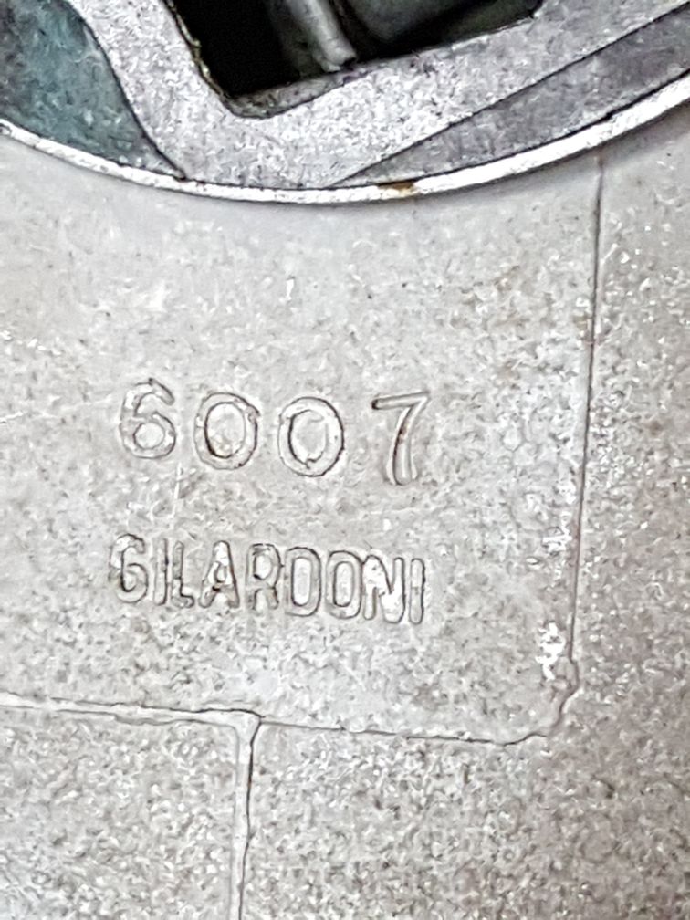

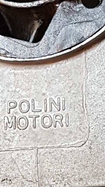

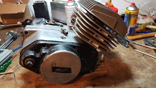

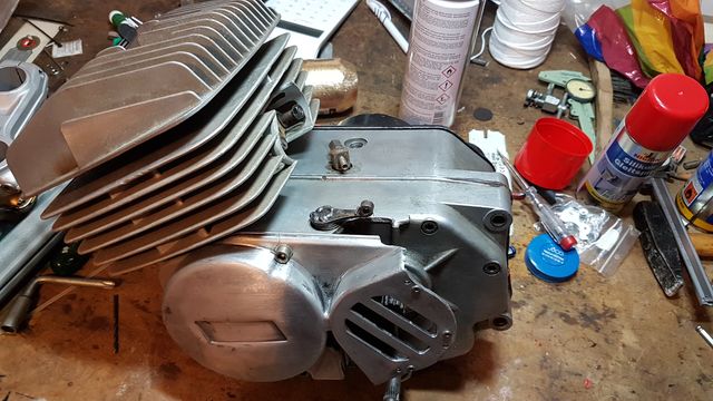

Moin moin, habe am letzten Wochenende einige Sachen bekommen unter anderem einen K6 mit Polini 6007. Der Zylinder ist NOS, wirklich gut. Hat jemand erfahrung mit dieser Kombination? Welche Vergasergröße sollte darauf?
20180227_203632.jpg [ 87.02 KiB | 19402-mal betrachtet ]
20180227_203606.jpg [ 95.94 KiB | 19402-mal betrachtet ]
20180225_190730.jpg [ 184.51 KiB | 19402-mal betrachtet ]
20180225_190806.jpg [ 96.83 KiB | 19402-mal betrachtet ]
20180225_190817.jpg [ 64.08 KiB | 19402-mal betrachtet ]
 Betreff des Beitrags: Re: K6 mit Polini 6007
BeitragVerfasst: 28. Feb 2018 09:08
Beiträge: 806
Ein 26er oder 28er Dellorto.
