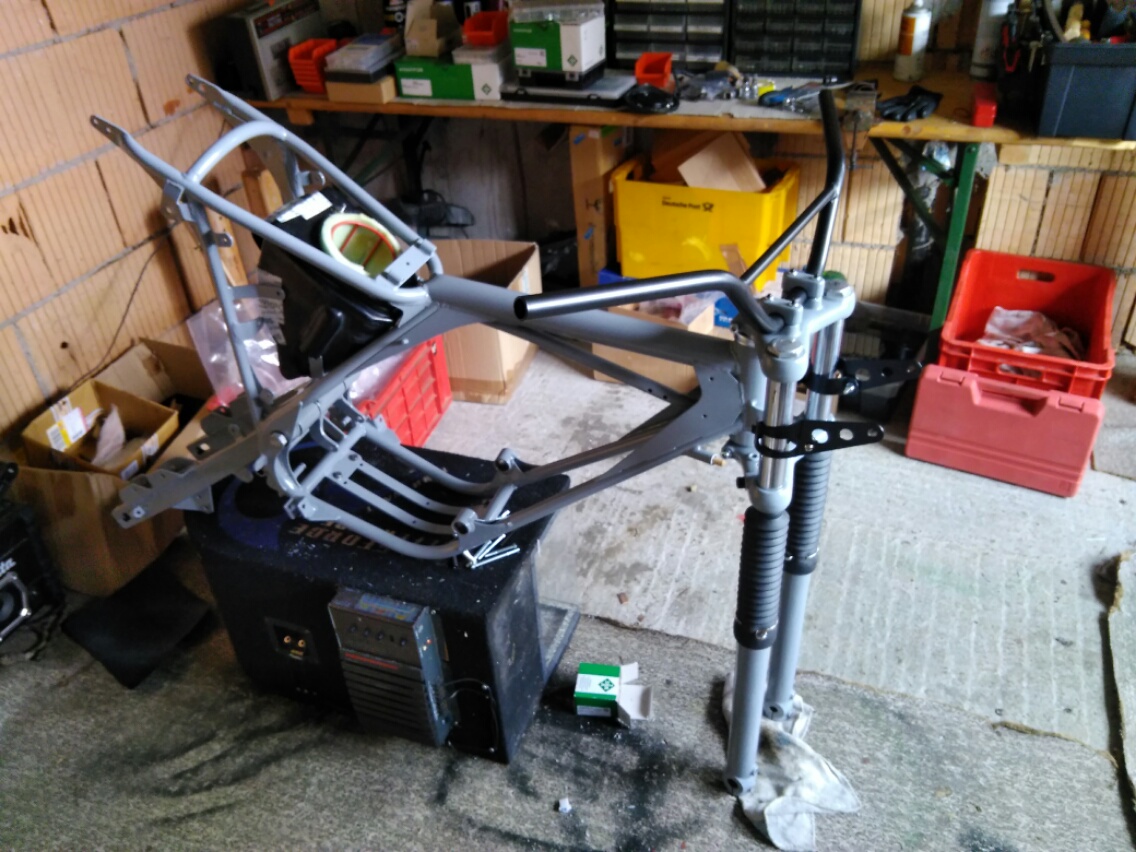

 Betreff des Beitrags: Re: Gori 125
BeitragVerfasst: 7. Mär 2018 17:16
Beiträge: 332
Wohnort: Fridingen
Hi
Es geh weiter.gabel is drinne.
Schwinge auch
Fange nachher an den motor zusammenzubauen
Gruß felix

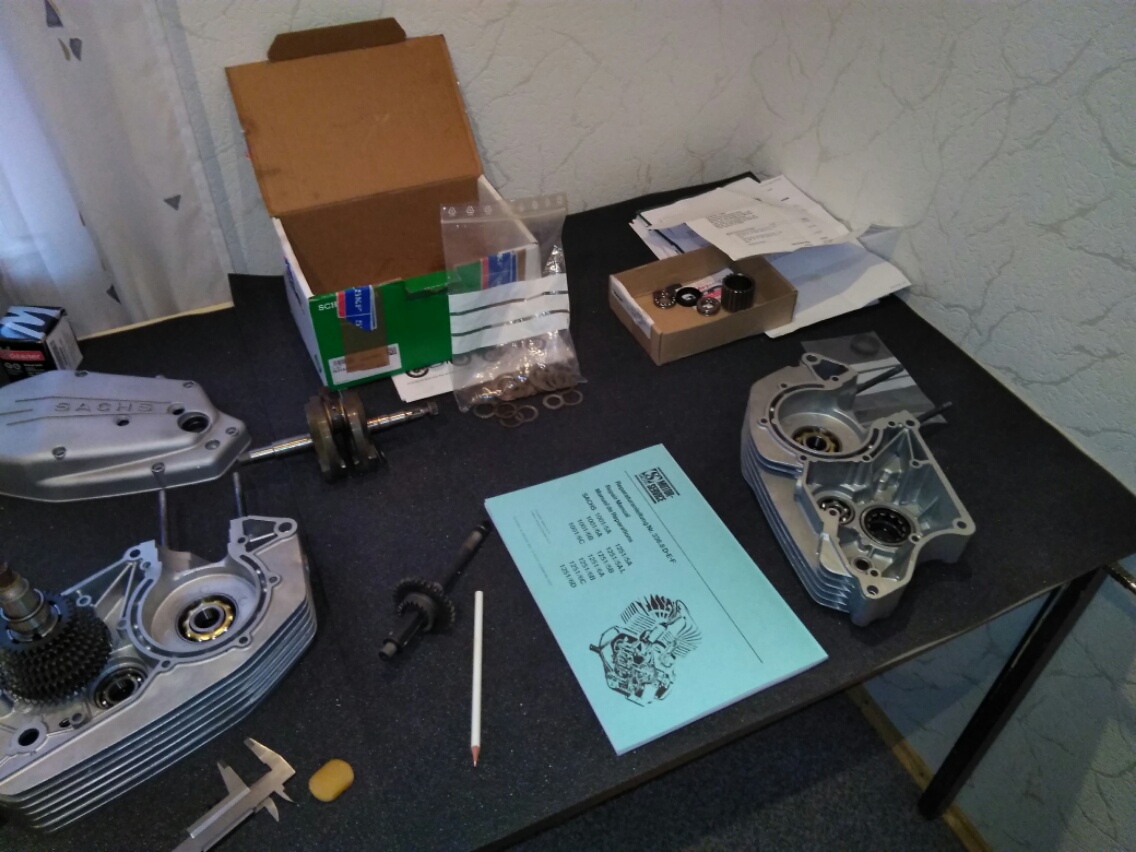

BeitragVerfasst: 17. Mär 2018 18:54
Beiträge: 332
Wohnort: Fridingen
Hallo zusammen
Hab das gehäuse nun gestrahlt und "belagert"
Hab auch schonmal alles vermessen
Wollte mal fragen wo ihr denn diese passscheiben herbekommt
Weil es sind ja doch lauter unterschiedliche
Will mir jetzt nicht unbedingt 5 sets im ebay bestellen :roll:
Vielleicht hat ja noch einer von euch was übrig oder kennt jemanden
Solte folgende sccheiben haben
2x Ø 20x28x0.25 für die kurbelwelle
1x Ø25x39x0.55 für die hauptwelle
1x Ø13X19X0.6 für die vorgelegewelle
1x Ø13x19x1.25 für die kickstarterwelle
Wenn jemand solche hat und sie grad zufällig hergeben würd wärs super
Gruß felix

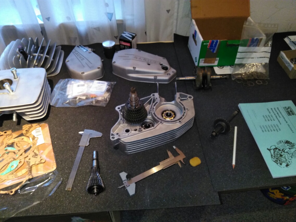

BeitragVerfasst: 17. Mär 2018 18:57
Beiträge: 332
Wohnort: Fridingen
Hier noch ein bild von der schandtat :mrgreen:
2018031717560001.jpg [ 273.66 KiB | 11232-mal betrachtet ]
2018031717560000.jpg [ 249.16 KiB | 11232-mal betrachtet ]
