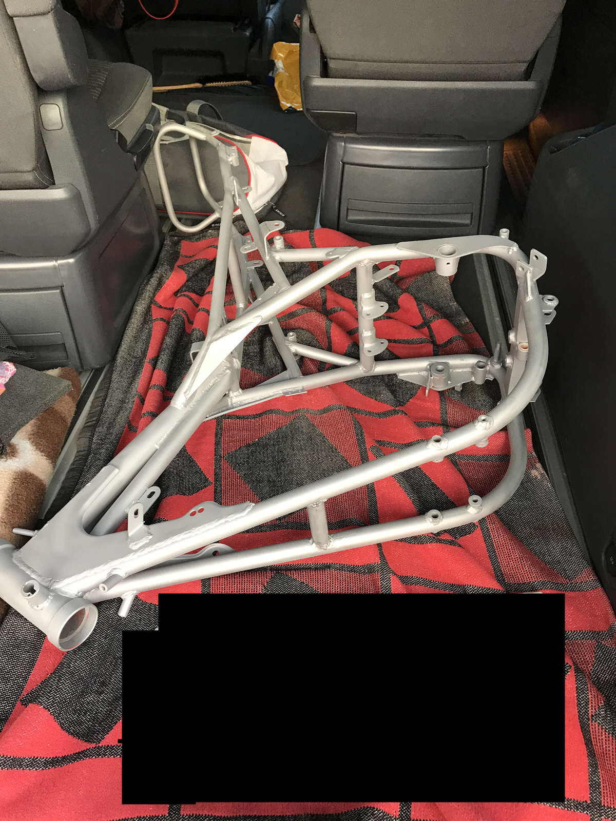

Ne der Lackaffe sollte auch noch was zu tun haben, deshalb Lack.
Der Kollege hat auch schon was für mich getan, der Rahmen ist schön gestrahlt worden (passt nicht in meine Strahlkabine) und geht mit den anderen Teilen zum Pulvern
