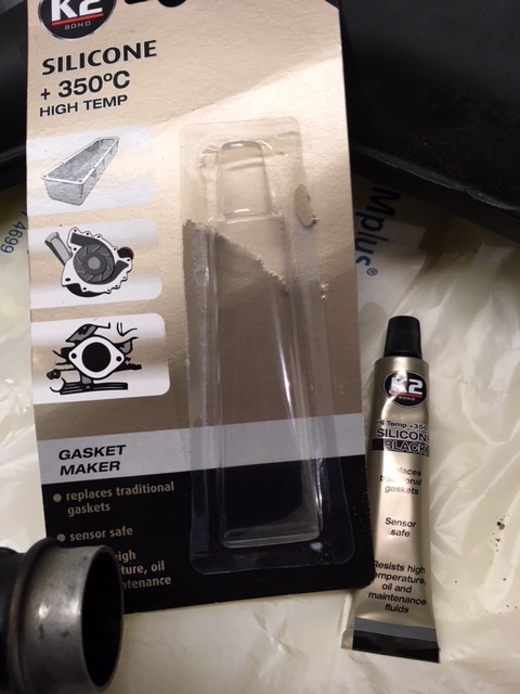

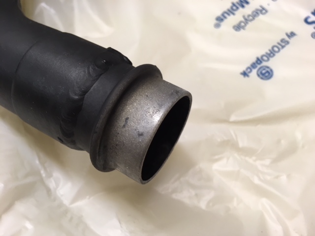

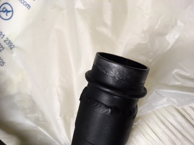

Hallo
Hab nun bischen Zeit gefunden und gewerkelt.
Krümmer mit Dichtmasse dran, leider keine Probefahrt......Wetterbedingt.
Ich hoffe das es nun passt und ich mit meinem Armanianzug fahren kann.
Die Bilder sind leider in falscher Reihenfole, aber ich denke wir wissen alle wie es hin gehört.
Mayk
IMG_1134.JPG [ 63.5 KiB | 8828-mal betrachtet ]

SOOOOO,
da wir am vergangenen WE super wetter hatten konnte ich auch mal testen ob die Dame Dicht ist ......ja sie ist.
Das komische Dichtzeug hat es geschafft.
Danke für Tipp!!
