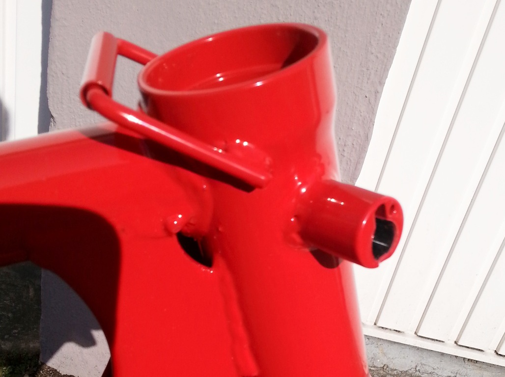

Ja, Gerd, ich freue mich auch schon drauf. Leider : mrgreen : bin ich noch im Urlaub. Aber zwei Fotos vom Lenkschloss habe ich noch:
2018-04-03-10-19-48.jpg [ 157.73 KiB | 9857-mal betrachtet ]
Hier sieht man noch mal, wie der Schlosszylinder im Innern des Steuerrohr sitzt. Wenn ich die untere Gabelbrücke einbaue und die Bohrposition für die Schlossfalle am Schaftrohr markiere, werde ich noch weitere Fotos machen.
