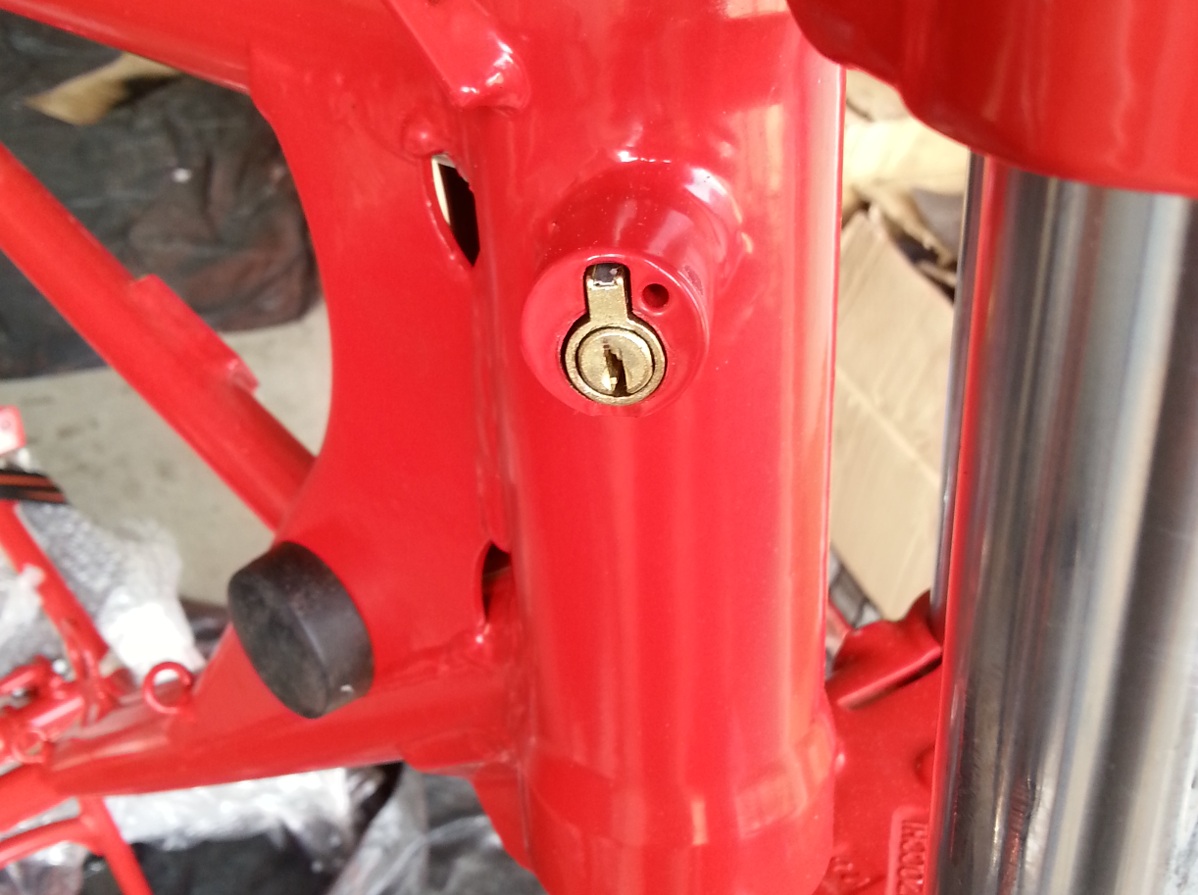

Also erstmal die Lagerschalen ins Steuerrohr.
So sieht das mit dem Schaft und dem Schloss aus: aus:
2018-04-16-07-08-23.jpg [ 255.77 KiB | 11237-mal betrachtet ]

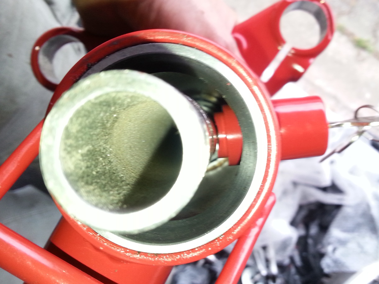

Dann die Brücke komplett einbauen und mit einem Stift durch den Schlossmantel die Position der Falle an das Schaftrohr markiert.
2018-04-16-07-10-08.jpg [ 259.93 KiB | 11237-mal betrachtet ]
2018-04-16-07-11-15.jpg [ 367.19 KiB | 11237-mal betrachtet ]
Nun ein 10 mm Loch einbohren und die Brücke endmontieren.
2018-04-28-01-45-37.jpg [ 225.91 KiB | 11233-mal betrachtet ]

Hallo Kalle, die untere Brücke hatte ich nur zu Fotozwecken von Hand reingehalten und etwas schief gehalten, damit man noch etwas erkennt vom Schlossmantel. Aber wue auf dem letzten Foto zu sehen, passt alles zusammen. Lässt sich gut abschließen und der Bolzen geht auch wieder gut raus beim Aufschließen.

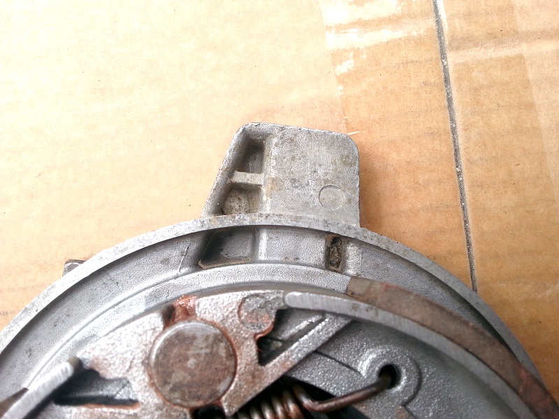

Nun habe ich eine neue Herausforderung, die ich kurz einschieben möchte: Die Tachoschnecke passt nicht zwischen die Klemmfäuste. Es fehlen 6 mm. Das Problem hatte der Raimund und der Werner auch schon mal in einem anderen Thread hier in diesem Forum gepostet.
Wie Johannes mir schon mitteilte, liegt es wohl an der Bremsankerplatte. Die baut zu hoch. Der Abstand vom Lagersitz bis außen beträgt 35 mm, die Nutwange ist 14,5 mm dick.
2018-04-28-16-01-44.jpg [ 147.57 KiB | 11215-mal betrachtet ]
Leuder kann man nicht viel abfräsen, da das Teil von hinten hohl ist.
2018-04-28-15-55-40.jpg [ 194.83 KiB | 11215-mal betrachtet ]

Am Bremsdeckel kannst du auch so sicher 3-4 mm herholen. Den Rest bekommst du nicht auf der Tachoantriebsseite her? Zeig mal Bilder von der Seite.

Nun könnte man rechts und links innen die Klemmfäuste 3 mm abfräsen, oder nur rechts und links die Ankerplatte 3mm abplanen.
Natürlich müsste in beiden Fällen der Steg am Standrohr abgetragen werden.
Nur links 6 mm abfräsen schwächt die Klemmung.
Johannes hatte mich allerdings darauf aufmerksam gemacht, dass es wohl auch original 'flachere' Ankerplatten geben soll, die -wie an seiner Beta- in Kombination mit der Tachoschnecke passen.

wenn ich Deine Bilder sehe, scheint die Bremsankerplatte zu passen. Und die Klemmfäuste würde ich auf keinen Fall schmaler fräsen. Der Grund muss ein anderer sein. Hat es denn vor der Restauration gepasst? Dann würde ich doch mal über die Abstandshülse auf der Seite der Tachoschneckenseite nachdenken. Hast Du neue Radlager drin? Passen die in der Breite? Sind die voll eingedrückt?
Nochmal: Nichts umfräsen!!! Es muss eine andere Ursache haben.

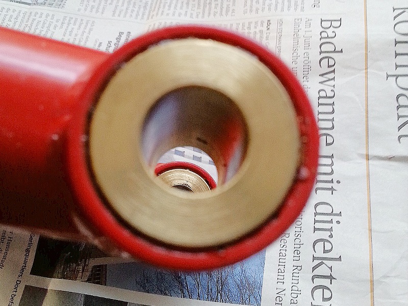

Nun aber an anderer Stelle weiter. Die Schwingenlagerung habe ich jetzt mit Messingbuchsen gelöst. Das Charmante daran war eigentlich die Idee mit der Schmierung. Das wollte ich mal ausprobieren. In die Schwingenhülsen also ein Gewinde für Fettnippel geschnitten. Dann die Buchsen eingezogen und letztlich am Schraubstock verpresst.
2018-04-30-18-59-09.jpg [ 157.76 KiB | 11148-mal betrachtet ]
2018-04-30-18-34-51.jpg [ 238.1 KiB | 11148-mal betrachtet ]
2018-04-30-18-35-36.jpg [ 166.53 KiB | 11148-mal betrachtet ]
