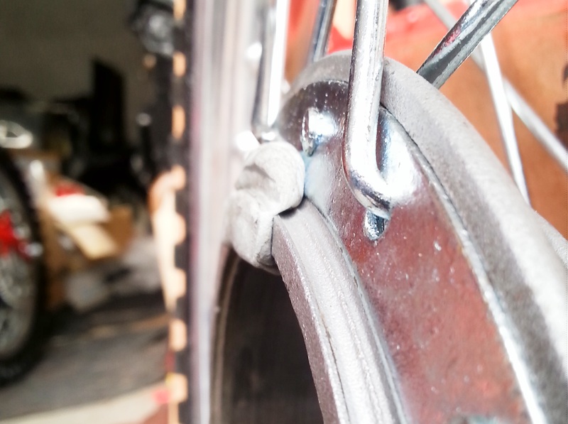

Leg doch einfach an mehreren Stellen ein wenig Knetmasse auf die Aussenseite der Nabe und drücke dann die Bremsankerplatte auf. Dann siehst du wieviel Luft vorhanden ist, evtl. hat man da noch Luft was weg zu nehmen.

Knete habe ich draufgelegt. Sind ca. 1,5 mm Platz zwischen Nabe und Platte.
2018-05-02-18-56-33.jpg [ 131.07 KiB | 10329-mal betrachtet ]
Abstand von Außenkante Lager zu Lager ist 73 mm, wobei zur Plattenseite der Anschlag mit Segering fixiert ist.
Auf der anderen Seite nutzt ein schmaleres Lager nix, weil dann die Schnecke an der Nabe schleifen würde. Ist außerdem das richtige Lager.

Also an der Bremsankerplatte kannste auch noch mal 1mm holen. Hab bei mir sogar Bremsankerplatten gefunden die hatten auf der Innenseite zum Radlager 2mm Unterschied.
