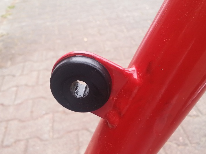

Hier also die Auspuffgummis für das 17er Loch in den Halteblechen. Zu finden im Polo - Sortiment. 10er-Bohrung. Da passt dann eine Hülse rein für eine M8er Schraube.
2018-05-11-14-19-13.jpg [ 75.15 KiB | 9804-mal betrachtet ]
2018-05-11-14-00-36.jpg [ 83.63 KiB | 9808-mal betrachtet ]
2018-05-11-14-00-05.jpg [ 229.46 KiB | 9808-mal betrachtet ]
Wie oben schon geschrieben, reiner Zufallsfund. Beim googlen gab es kein passendes Ergebnis.

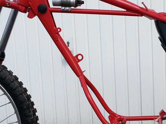

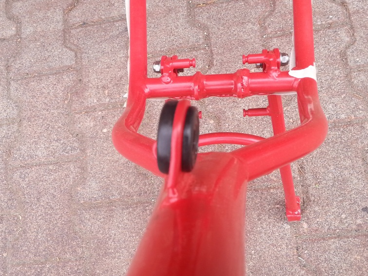

An den Rahmen unterhalb des Motors gehören noch zwei Anschlaggummis für den Mittelständer hin. Du siehst ja, dass an den Knotenblechen passende 6mm-Löcher sind. Sonst machst Du Dir bald den Rahmen/Lack kaputt!
