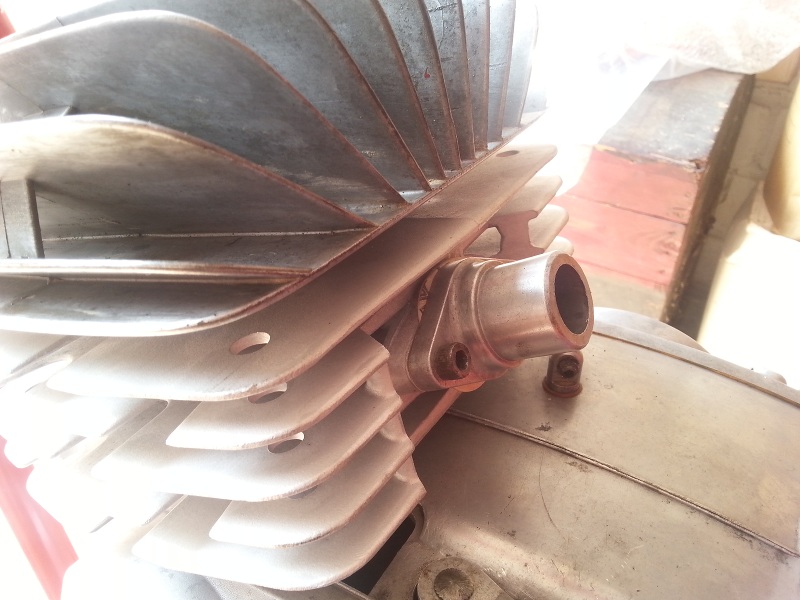

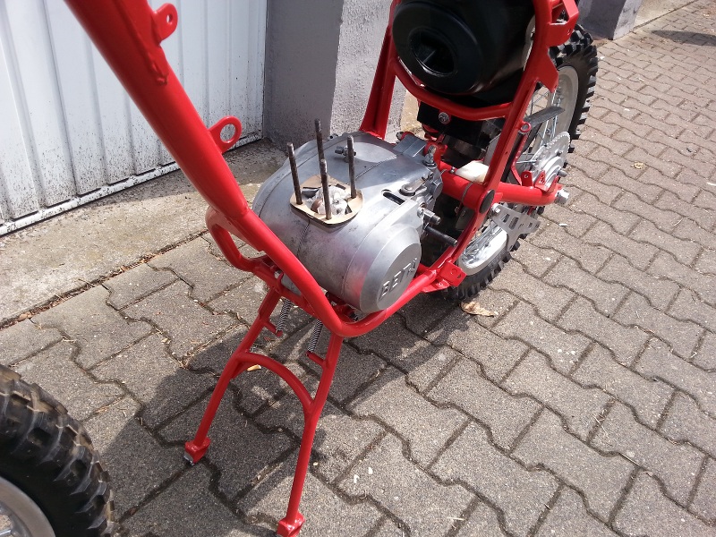

Zylinder drauf, erstmal nur gesteckt. Es fehlen noch die Vibrationsgummis.
2018-06-11-06-38-23.jpg [ 171.38 KiB | 9542-mal betrachtet ]
2018-06-11-06-38-51.jpg [ 140.78 KiB | 9542-mal betrachtet ]

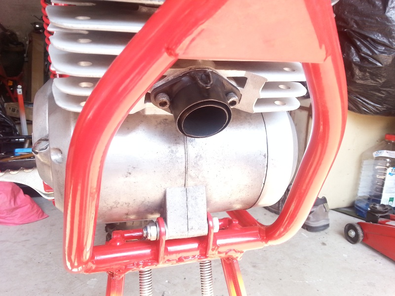

Ansaugstutzen für 22er Vergaser. Lieber hätte ich allerdings einen ASS mit Gummianschluss. Einige Fantic-ASS passen auf den Zylinder. Mal sehen, ob ich da noch was passendes finde.

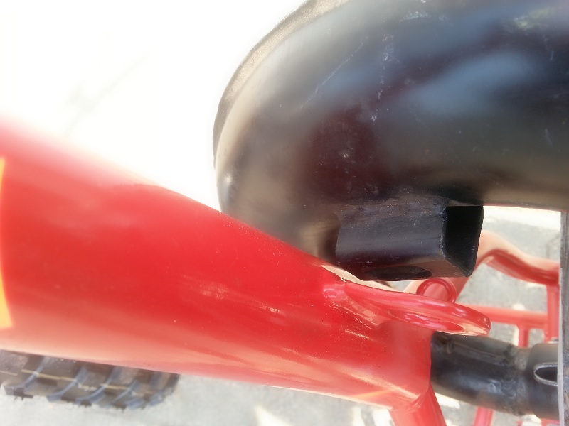

Dann mal den Auspuff, den ich aus Novegro mitgebracht habe, drangesteckt.
2018-06-11-06-57-44.jpg [ 211.88 KiB | 9541-mal betrachtet ]
2018-06-11-06-56-18.jpg [ 115.33 KiB | 9540-mal betrachtet ]
2018-06-11-06-56-33.jpg [ 97.34 KiB | 9540-mal betrachtet ]
Aber, der passt nicht an die Rahmenhalterung

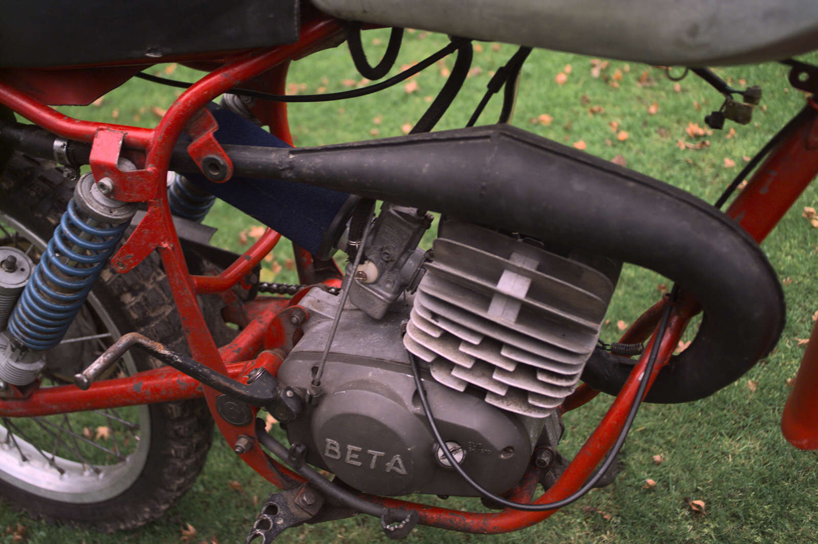

Die Beta steht ja in der alten Heimat, das dauert noch bis ich da wieder hinkommen, zumal der Motor auch ausgebaut ist.
hier aber Bilder von damals, als alles noch montiert war
Beta 2 klein.jpg [ 317.51 KiB | 9521-mal betrachtet ]
Beta 7 klein.jpg [ 181.3 KiB | 9521-mal betrachtet ]
So wie ich die bekommen hatte, war da kein Lufikasten dabei. Aber aus irgendwelchen Zufällen, hatte ich noch einen originalen Lufikasten bei irgendwelchen Aspesteilen mitbekommen. Gut das ich Jäger und Sammler bin :roll:

Danke Kalle, wie ich erkenne, hast du am Rahmen die gleichen Halterungen. Zumindest vorne hat der Aupuff auch die gleiche Konstruktion. Aber hinten ist der Auspuff bei deiner Beta auch nicht befestigt.

Ja, bracht nicht unbedingt zwei Befestigungsunkte. Passt aber schon am vorderen nicht richtig, sondern die Auspuffhalterung stößt am Rahmenrohr an. Als ob der Auspuff nicht weit genug in die Auslassmuffe eingeschoben werden kann.
Ich werde die Muffe mal abschrauben und auf den Auspuff stecken und dann an den Rahmen halten. Mal sehen, ob sich da eine Passungenauigkeit an Krümmer/Muffe zeigt.

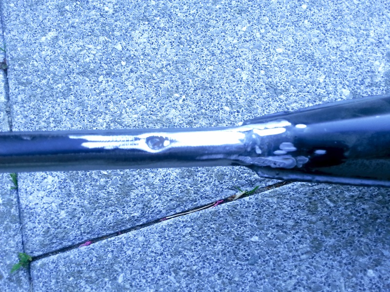

Nach zwei Wochen Urlaub habe ich mal wieder etwas Zeit gefunden, mich mit dem Auspuff zu beschäftigen.

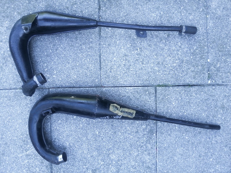

Hier mal zum Vergleich beide Varianten (beide dieselbe DGM) auf einem Foto:
2018-07-02-21-43-19.jpg [ 283.62 KiB | 9348-mal betrachtet ]
Der mit dem gewundenen Krümmer war dran und passt perfekt, der mit dem nach oben geführten Krümmer hat Aris in Novegro entdeckt und mir den heißen Tipp gegeben. Der soll dran, passt aber gar nicht an die Halterungen (s.oben)
2018-07-02-21-39-31.jpg [ 317.9 KiB | 9348-mal betrachtet ]
Insbesondere die hintere Halterung ist vollkommen anders.
Also: Ab damit!
2018-07-02-21-42-26.jpg [ 232.71 KiB | 9348-mal betrachtet ]
2018-07-02-21-36-46.jpg [ 329.23 KiB | 9348-mal betrachtet ]
