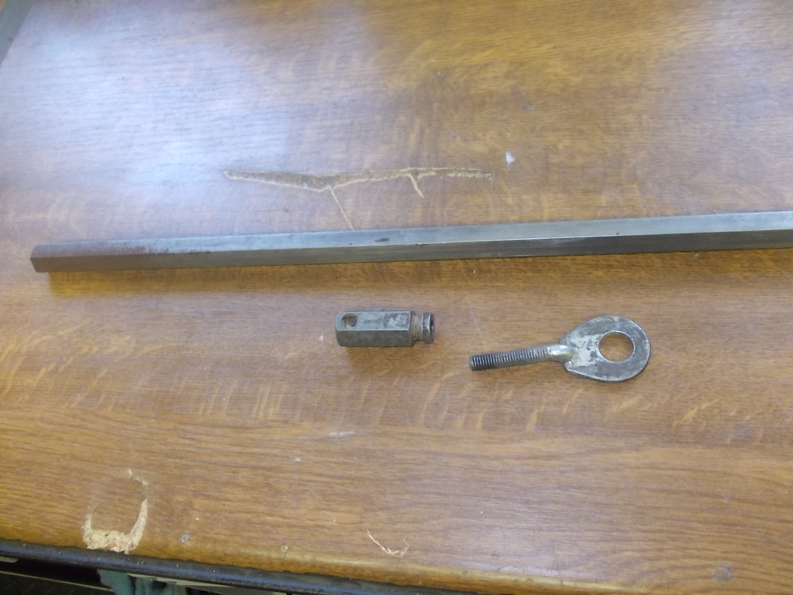

Hier das Muster von Hans-Joachim und die 17er Sechskantstange
Dateikommentar: Rohling und Muster
341E5F4A-77A3-4F4B-842F-C7B7A1B0E6C4.jpeg [ 495.67 KiB | 14291-mal betrachtet ]

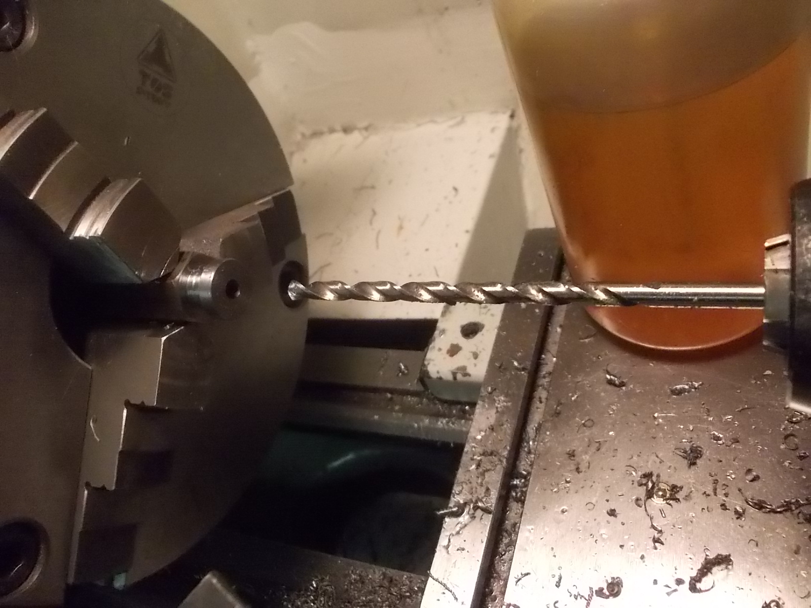

Ankörnen und mit nem langen 4mm Bohrer vorbohren, später mit 6,8 auf Kernlochdurchmesser gebracht.
Dateikommentar: Ankörnen
BF8E4C78-CBAB-44B4-B1A5-58ABDD76A86B.jpeg [ 514.89 KiB | 14291-mal betrachtet ]
Dateikommentar: Gerade hinten ausgekommen
CAE30A01-6306-45D8-933C-A350035764A1.jpeg [ 491.96 KiB | 14291-mal betrachtet ]
Dateikommentar: So lang ist der Bohrer
C37281B3-7130-4D98-881A-873624BA5377.jpeg [ 502.86 KiB | 14291-mal betrachtet ]
