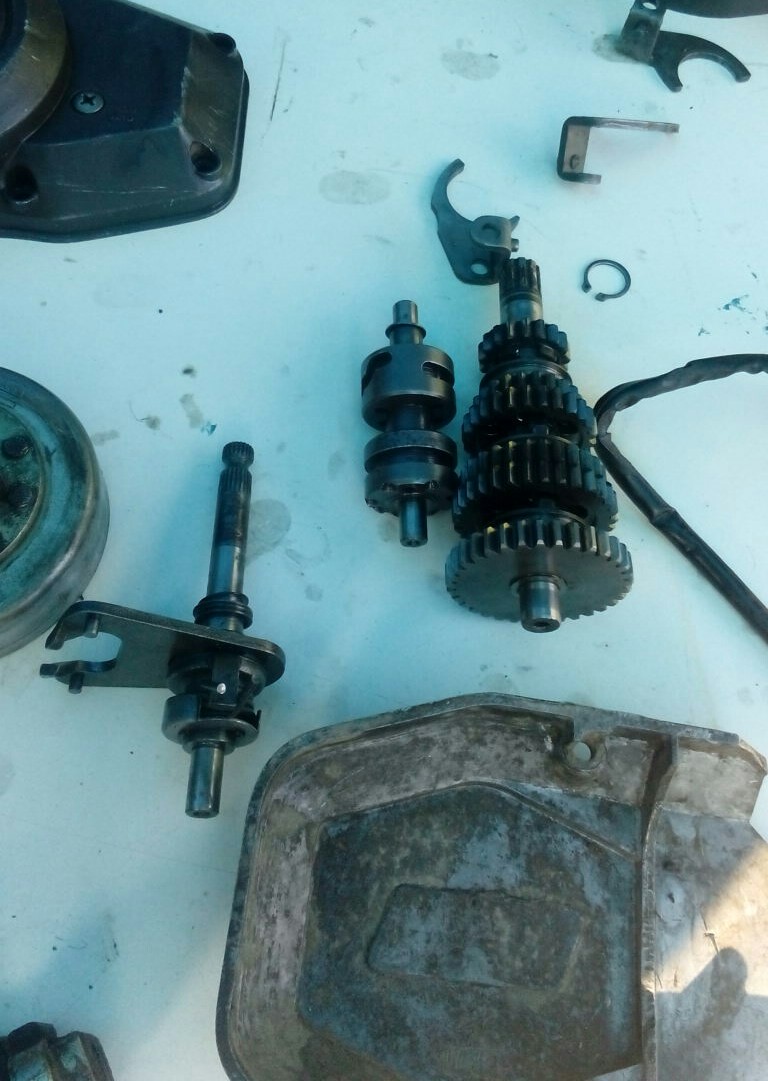

Irgendwie ein P6, aber mit fanticartiger Schwungscheibe.
Heute habe ich den halben Tag mit Teiletrennen verbracht und habe wohl so alles beisammen. Der ganze Rest gehört zu dem neueren Fantic-Motor.
Ich hab auch schonmal alles soweit nach Baugruppen zusammengesteckt und es sieht recht komplett aus.

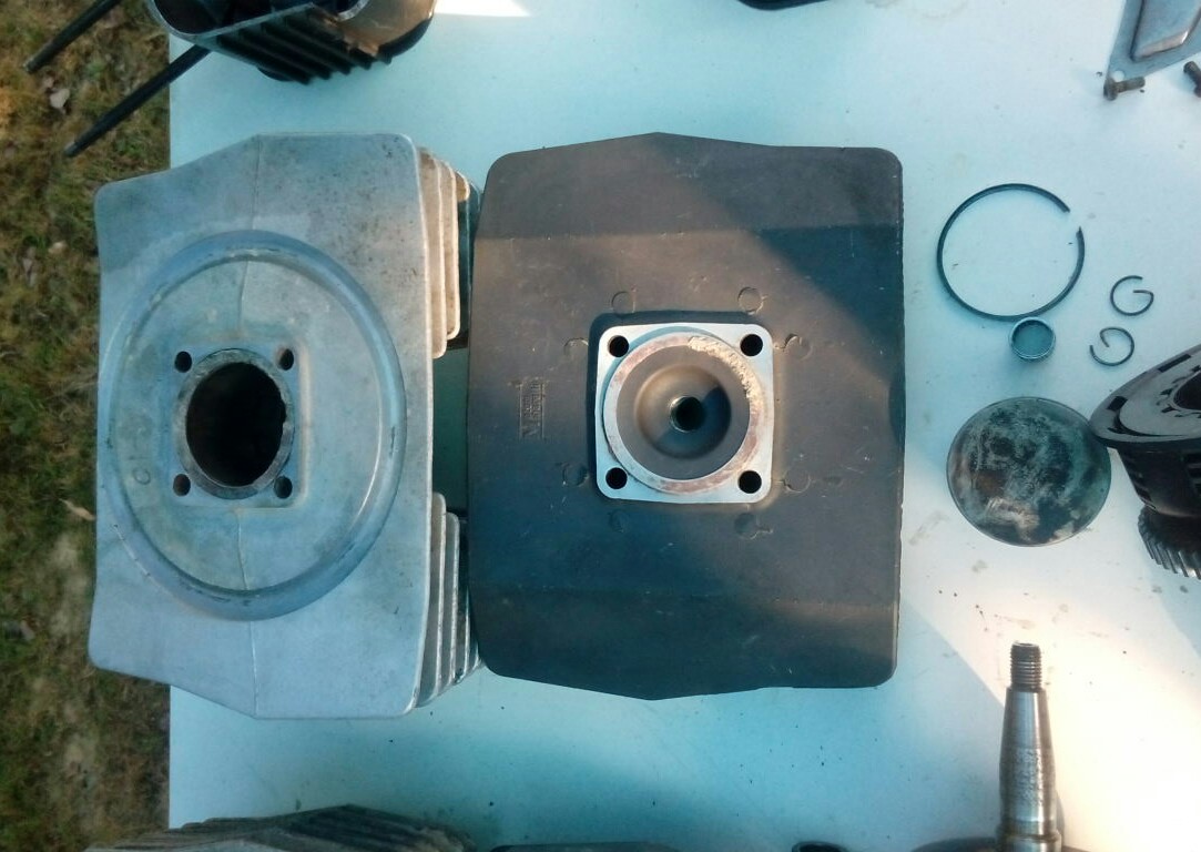

Zwei Zylinder sind dabei. Einer ist am Ende und der zweite hat ne komische Ringnut oben. Merkwürdig. Einer der Zylinderköpfe scheint sogar neu oder fast neu zu sein. Zuletzt ist wohl auch der Ringnutzylinder gelaufen. Zumindest hat der einen ASS dran und der intakte Kolben passt hier sehr gut.
Meine Frage an euch nun: Hat jemand Unterlagen zu diesem Motor? Ich finde irgendwie nix genau passendes. O.K. ich muss natürlich auch zugeben, dass Minarelli Neuland für mich ist. Aber das Motörchen und ich haben uns heute schon ganz nett angefreundet und ich hab mich da jetzt irgendwie festgebissen.

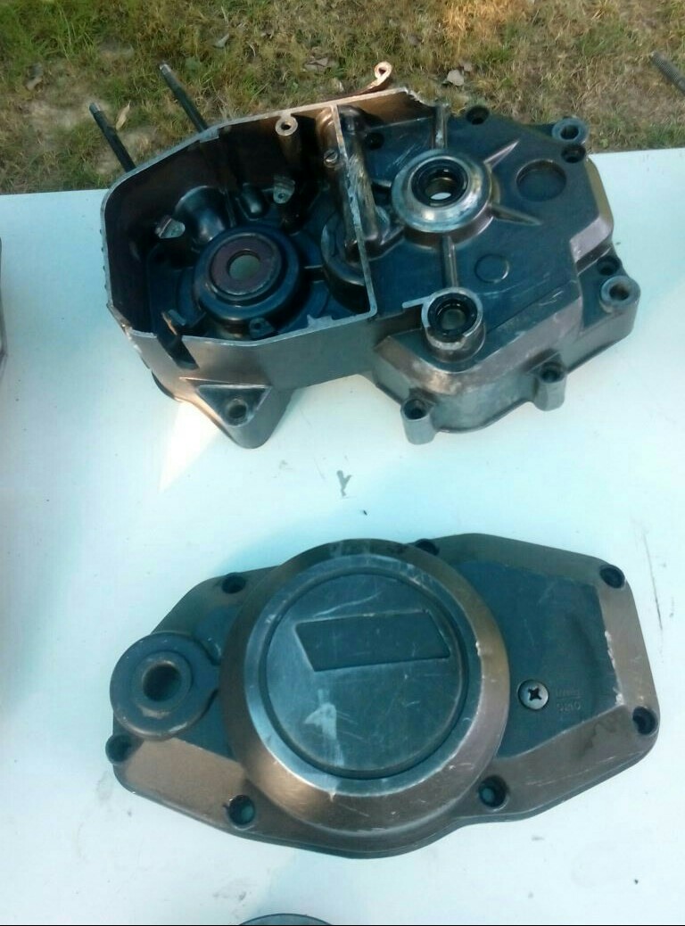

Und zweitens: Kriegt man die zündungsseitige Gehäusehälfte wieder irgendwie geflickt? und wer macht sowas? Da sind doch mächtig viele Ausbrüche. Wäre echt schade drum.

Naja die Ausbrüche sehen nicht wilder aus, wie bei den meisten Motoren.
Bzgl. Schweißen frag mal beim Bernd Hörmann an

Nut im Zylinder weisst für mich auf einen Zylinder für den Wassergekühlten Kopf hin.
Gab es in Aprilia RX80, HRD 80 und andere.
Grundsätzlich ist auch der Fantic Motor ein P6 vom Aufbau, nur passen da nicht unbedingt alle Teile. Schau mal hier.

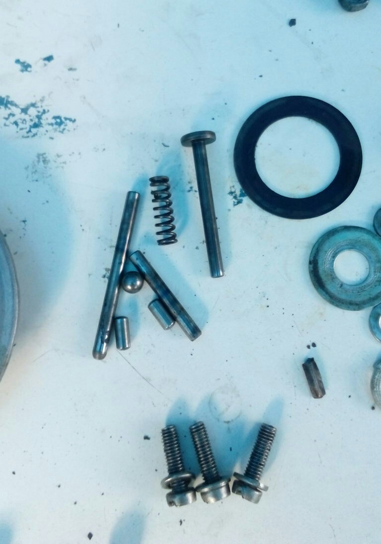

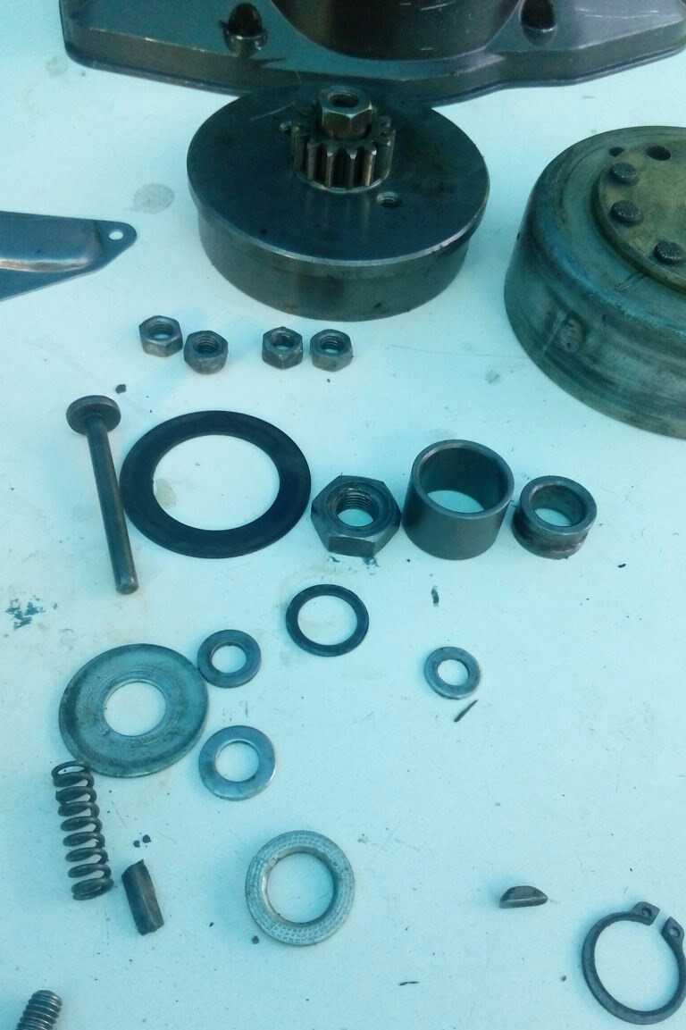

Ich hab jetzt auf jeden Fall noch ein paar Bilder. Evtl kann mir ja sogar jemand sagen wo die 2 Hülsen auf dem Kleinteile-Bild hingehören. Da hab ich nix zu gefunden.

Das Konglomerat aus Ebay Kleinanzeigen für bissi über 200 €, gelle? Fand ich auch interessant wegen der Motorteile, war mir aber zu weit weg. Jedenfalls hat sich die Fuhre für dich allein schon wegen des Zylinders gelohnt, wenn der wie neu ist. Um die Wassekühlung nutzen zu können, brauchst du den passenden Zylinderkopf mit den Schlaichanschlüssen. Gratuliere.

Zuden beiden Buchsen fällt mir spontan nichts zu ein.
Aber wie so oft vermisse ich die Kugel welche federbelastest die Schaltwalze in der richtigen Gangposition fixiert. Wird sicher wie immer bei der Demontage abgehauen sein.

Der Zylinder ist allerdings nicht wie neu. Zumindest der dort passende Kolben hat ein Stoßspiel am Ring welches weit jenseits der Verschleißgrenze ist. Kolben ansich und die Laufbahn sehen allerdings noch recht gut aus. Am Zylinderfuß hat er einen kleinen Grat, der wohl durch Lagerung entstanden ist. Zum Glück ragt er nicht in die Laufbahn und befindet sich wohl eh außerhalb des Bereichs in dem sich der Kolben bewegt. Außen kann man das leicht abschleifen so dass es beim Einbau keine Schäden gibt. Im Grunde wäre mir aber ein kräftiger normaler Zylinder lieber.
Hätte ich den Originalkopf zu dem Zylinder gehabt, dann hätte ich wohl auch das mit der Wasserkühlung schneller geschnallt.

die Kugel ist da! :) Und ich denke auch die Feder. Ich mache gleich mal ein Bild. Ich hatte erst gedacht, dass die Kugel irgendwie zur Kupplungsdruckstange gehört bis ich es in der Montageanleitung gelesen habe wo sie hingehört.

Gibt's eigentlich irgendwo eine Stückliste mit Lagern Wellendichtringen und Anlaufscheiben?
Die KW-Lager und Wedis fehlen nämlich. Und auch die Anlaufscheiben der Getriebeeingangswelle konnte ich nicht finden.

eine Stückliste hab ich leider nicht, aber Teile bekommst du entweder bei Zweirad Zähringer, http://www.centroricambi.de/, oder aber in Frankreich bei http://www.leminarelliste.com/
Bei beiden habe ich schon bestellt, auch beim Händler in Frankreich klappt´s einwandfrei.
