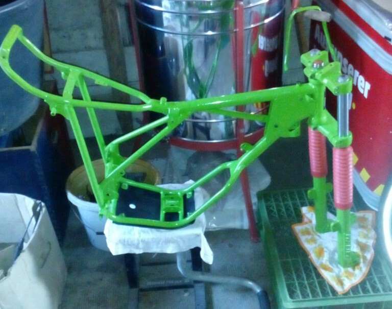

Verdammt, schon wieder rausgeflogen...
Trotzdem hier mal der Fortschritt. Fast doch zu schön zum Fahren.

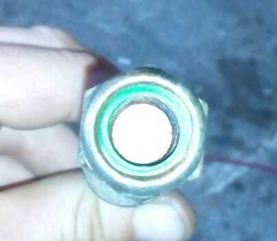

Kaum reproduzierbares Detail: Absolut jede Stopmutter hat diesen grünen Gummi in Rahmenfarbe.
IMG_20180917_185314_121.jpg [ 24.23 KiB | 10525-mal betrachtet ]

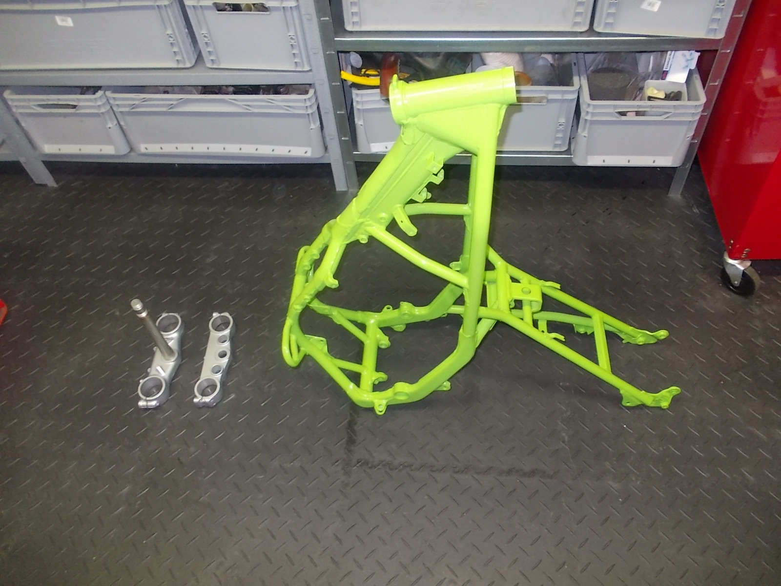

Mal wieder was zu gucken. Wird jetzt doch irgendwie fast zu schön zum Fahren.....
IMG_20180923_174444_829.jpg [ 111.22 KiB | 10499-mal betrachtet ]
