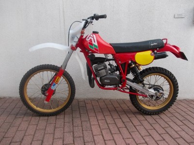

Bin heute mal kurz mit der Aprilia über die Gasse und ne sehr schlechte Strasse gefahren. Man merkt die stabilere 35er Gabel sehr gut, speziell beim harten Bremsen. Auch spricht die 35er doch erheblich besser an, bügelt Frostaufbrüche recht gut weg (hab 280ml SAE10 Gabelöl drin). Jetzt zeigt sich aber deutlich wie schlecht die hinteren Dämpfer sind.
Werde jetzt noch die Öhlins zum Test reinmachen, keine Ahnung wie die dann harmonisieren.
Konnte auf den ersten Metern nichts Unangenehmes beim Fahren feststellen, muss aber mal länger fahren. Auch ist das dann ja im Gelände noch mal was anderes.
Hier aber noch ein Bild, wo mal sehen kann, das es doch recht harmonisch daher kommt.

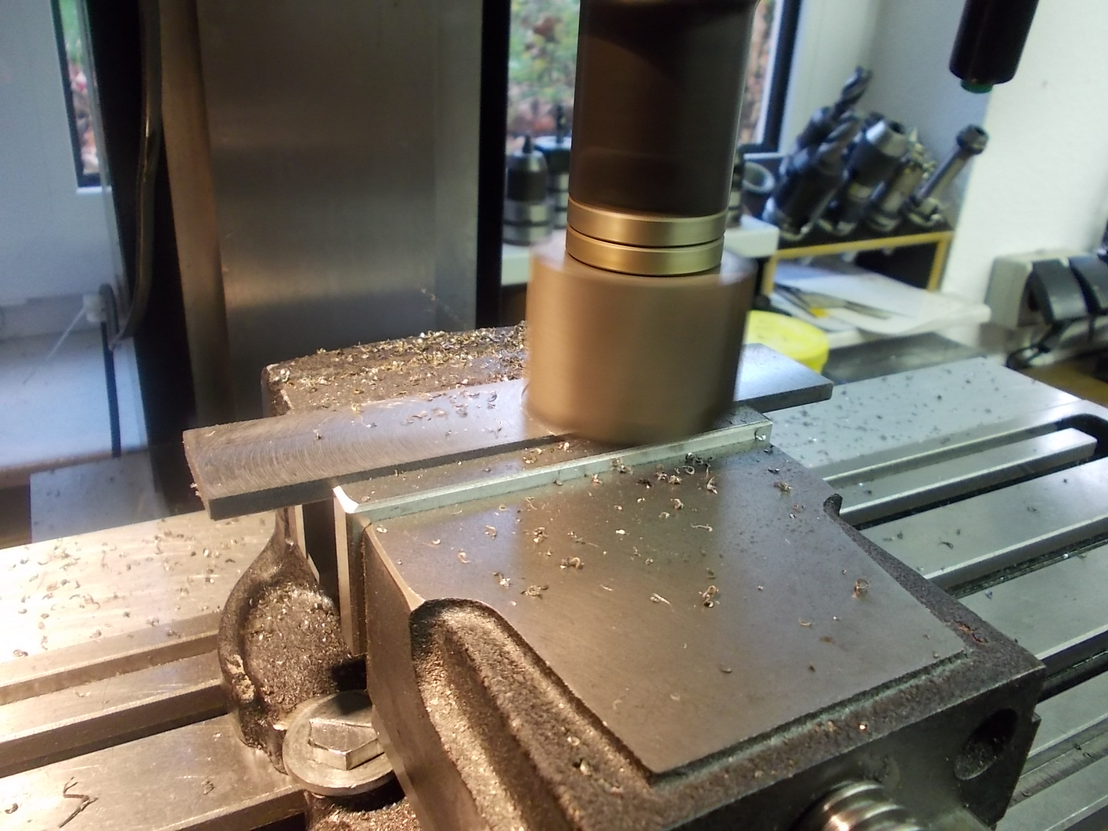

Das Flacheisen war zu dick und hoch, da musste erst mal die Fräse ran.
Dateikommentar: Abfräsen
AE90184C-9FB6-48D0-BA62-17F114F8A9A9.jpeg [ 510.74 KiB | 16608-mal betrachtet ]

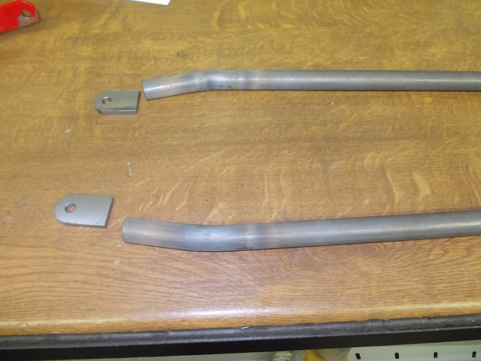

Das Rohr noch erhitzt und passend zum Original gebohrt.
Dateikommentar: Zum Schweissen bereit
46546A10-26A3-4268-B1F2-0ED6E9A983C9.jpeg [ 493 KiB | 16608-mal betrachtet ]

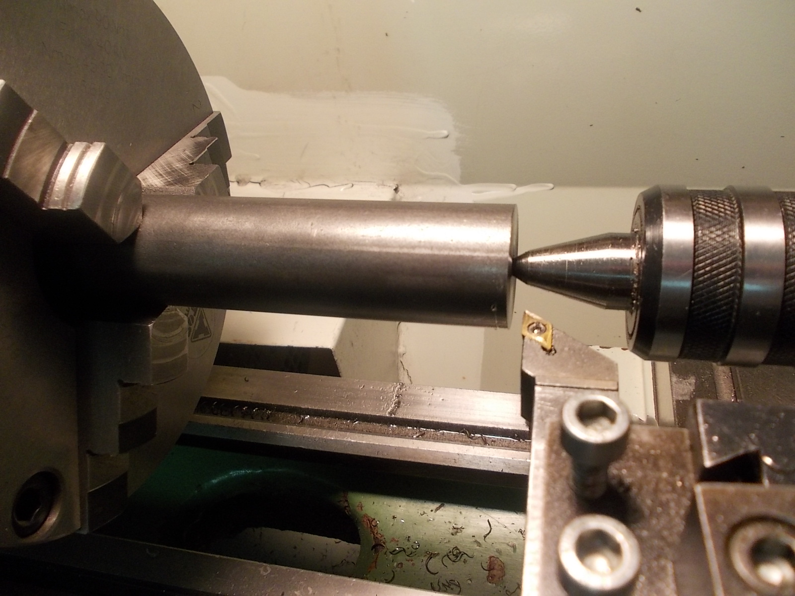

Leider nur noch ein 25mm ST37 Material gehabt. Jetzt wollte ich nicht extra was bestellen, da kämen ja die Versandkosten teuerer als jetzt der Verlust.
Dateikommentar: Rohmaterial
3C0860DE-33B3-4195-A767-7453B8DD89FD.jpeg [ 516.4 KiB | 16564-mal betrachtet ]

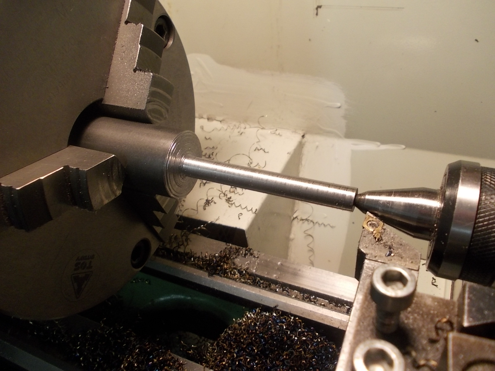

Also war Fleissarbeit angesagt bis 9mm übrig blieben und viele bunte Späne :mrgreen:
Dateikommentar: Dünn geworden
442CEB52-E8B2-4D4F-86AD-4386D419BDB3.jpeg [ 493.08 KiB | 16564-mal betrachtet ]
Dateikommentar: Allerlei buntes
79D7BC8A-4913-4A0F-BB1E-C60E78B4CB5A.jpeg [ 512.85 KiB | 16564-mal betrachtet ]
Für die welche mal sehen wollen wie so was an der Drehbank geht Achtung Mobilnutzer es ist ein MPG4 File mit ca. 74 MB
