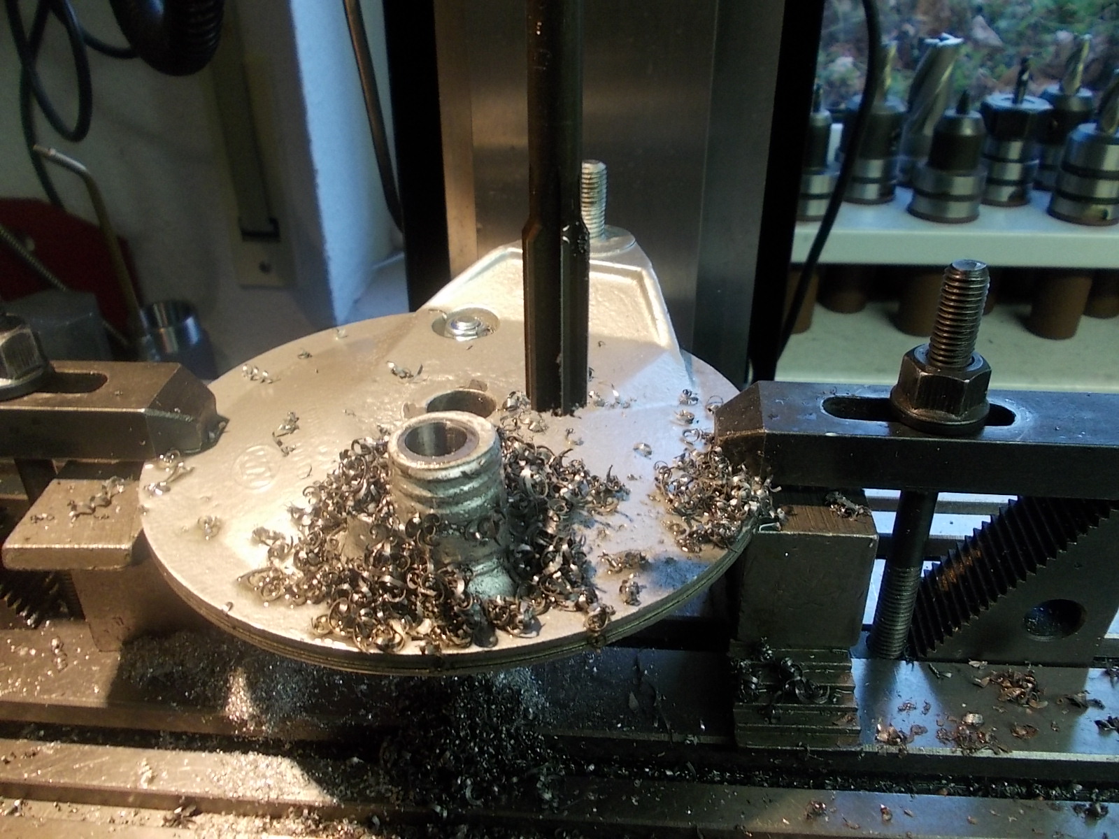

Jetzt kam der schrecklich ausgeleierte Magnesium Bremsdeckel von Hans Joachim an die Reihe. Der musste unter die Fräse und erst mal rund ausgespindelt werden. Um nicht zu viel Material zu entfernen, mussten wir aussermittig arbeiten und dadurch später die Buchse auch aussermittig bohren. Nachdem das Mass für die Buchse feststand, diese mit Bund erst mal gedreht. Da wir uns nicht trauten eine Buchse in einen Magnesiumdeckel zu pressen (Rissgefahr) musste diese erst mal mit Lager und Buchsenkleber eingeklebt werden. Mache das Teil wohl morgen fertig, dann kann ich auch Bilder davon machen.

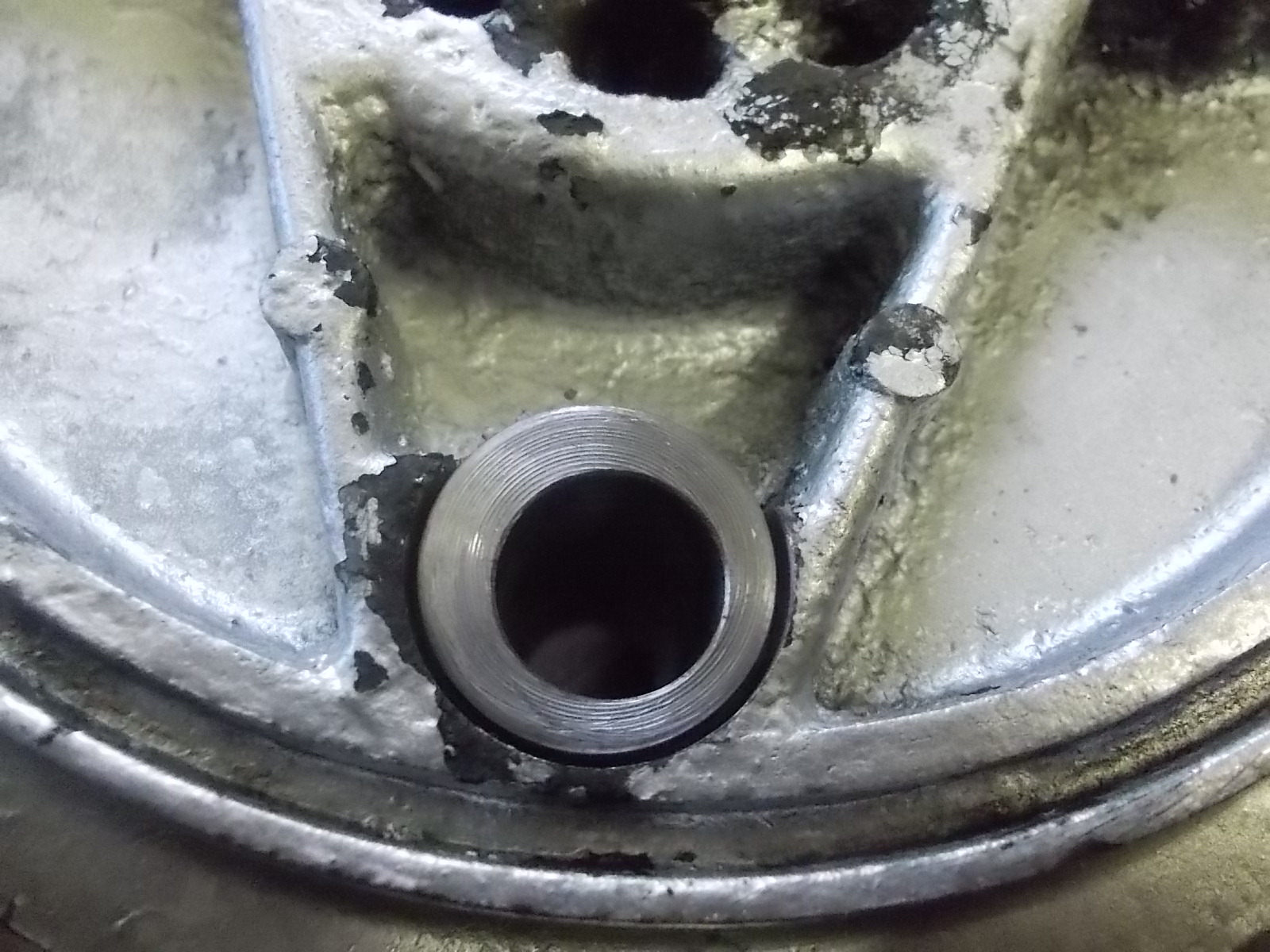

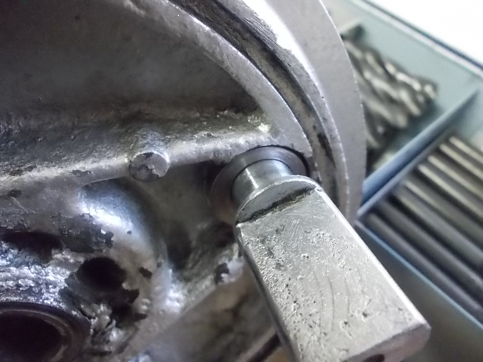

So der Vollständigkeit halber, die versprochenen Bilder von den Restarbeiten heute an der Bremsankerplatte.
Die komische vernudelte Hülse auf dem Bremsbolzenkonnten wir ja gestern noch vorsichtig dünn drehen. So wurde die Oberfläche nicht beschädigt und hatte 11,85 mm.
Also die eingesetzte Buchse nach dem Aushärten des Klebers stufenweise aufgebohrt und zum Schluß mit der 12er Reibahle hinterher. Passt jetzt alles prima.
