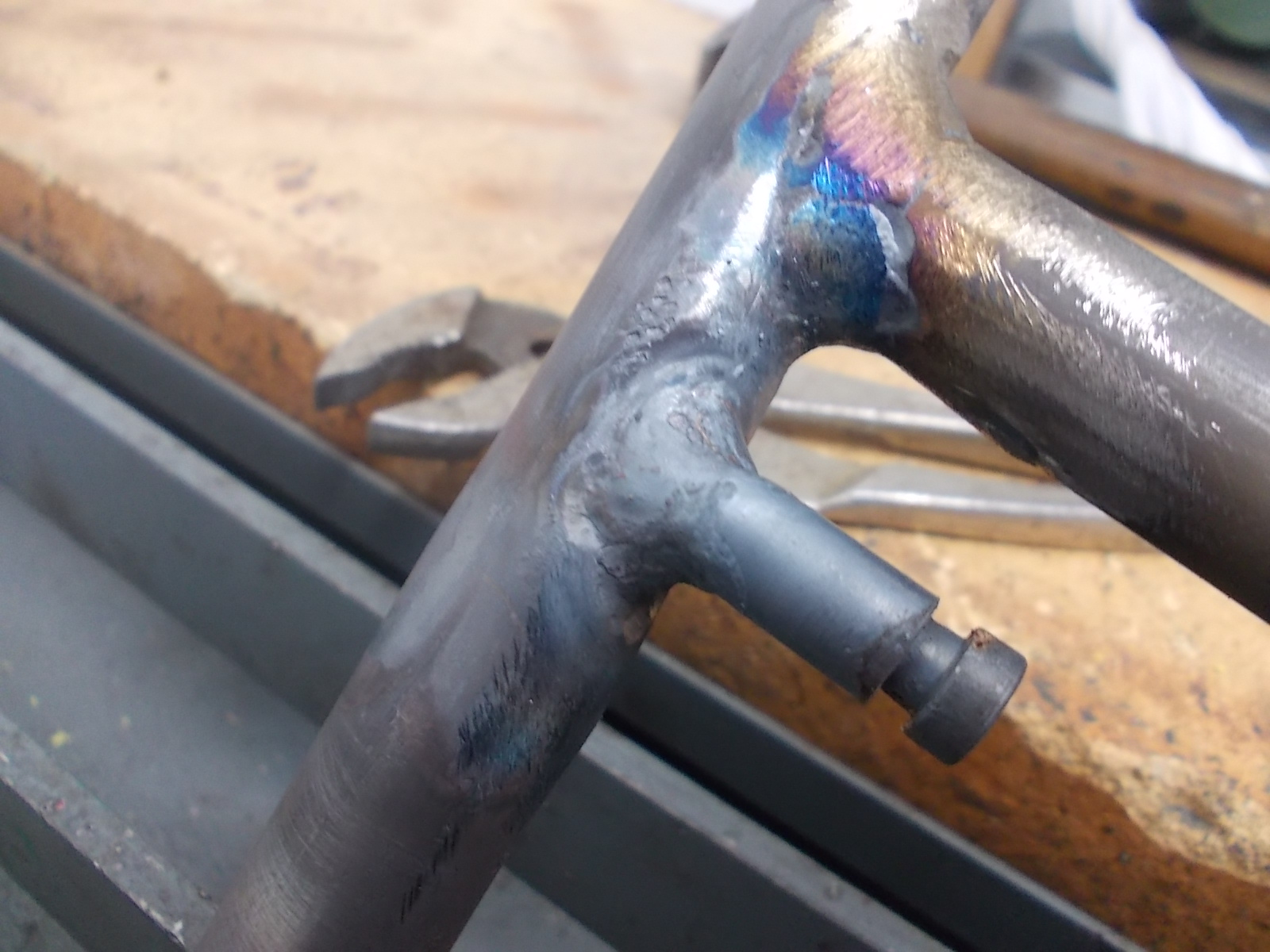

Uuui, der Eifer des Gefechts. Das kenne ich. Da hat man so einen Flüchtigkeitsfehler gemacht und kann nochmal neu machen. Kostet Zeit und es hätte perfekt werden können. Ich könnt mich dann immer schwarz ärgern.
Schön zu lesen, ist, wie du es ausdrückst: ".... dass die Teile falsch aneinander geschraubt wurden."

Tja Kalle-ist wohl erstmal dumm gelaufen :x
Aber du hast den Fehler,ja schnell erkannt und korrigiert ;) .hast jetzt etwas mehr Nacharbeit,aber das kennen wohl alle,die Handwerklich begabt sind. :lol:

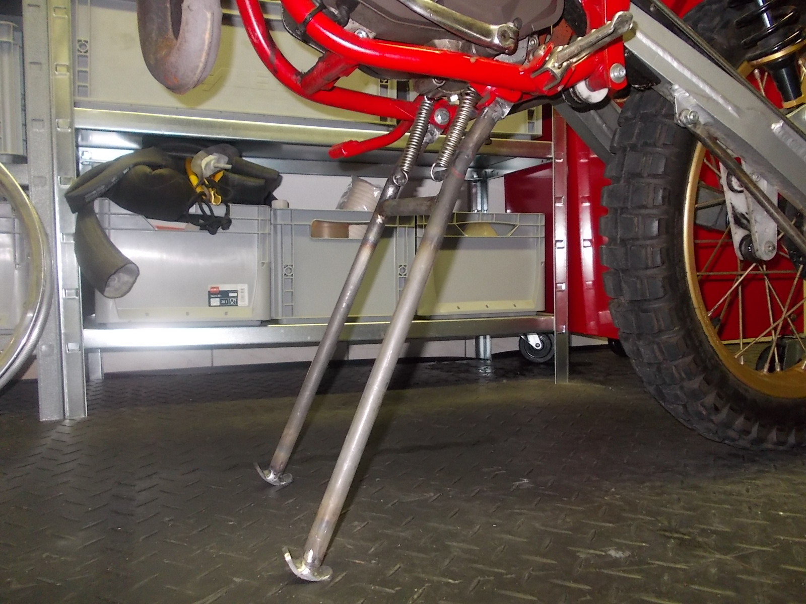

Jetzt hab ich erst mal die Scheißnähte verputzt und dann die Halter für die Federn angeschweisst. Auch hierbei helfen mir die Halter aus dem Laborbedarf echt prima.
Dateikommentar: Klasse Hilfe
35AC8A3B-4FE3-4304-990B-14CF7ED70034.jpeg [ 477.45 KiB | 15545-mal betrachtet ]
Dateikommentar: Und angeschweisst
3822089D-3DBE-4532-A574-9D76FE314514.jpeg [ 502.16 KiB | 15545-mal betrachtet ]
Mal alles zum Test montiert und jetzt ist der Ständer lang genug.
Dateikommentar: Ständer montiert
55EC2A4D-2FC5-46B3-8D18-7BC7622B6F94.jpeg [ 408.97 KiB | 15545-mal betrachtet ]
Dateikommentar: Bodenfreiheit passt
F4F1A8F1-D449-471E-B25C-E30FDA338EEC.jpeg [ 470.59 KiB | 15545-mal betrachtet ]
Nur hab ich keinen Autogenbrenner hier zur Verfügung. Mit allen anderen Wärmequrellen, bekomme ich die Flacheisen für die Füße einfach nicht gebogen. Muss ich mich mal in der alten Heimat drum kümmern. Vorher kann ich auch nichts lackieren (lassen) :cry:
Dateikommentar: Muss noch rund gebogen werden
B497449C-2591-4159-92A8-E38D73CB7722.jpeg [ 504.22 KiB | 15545-mal betrachtet ]

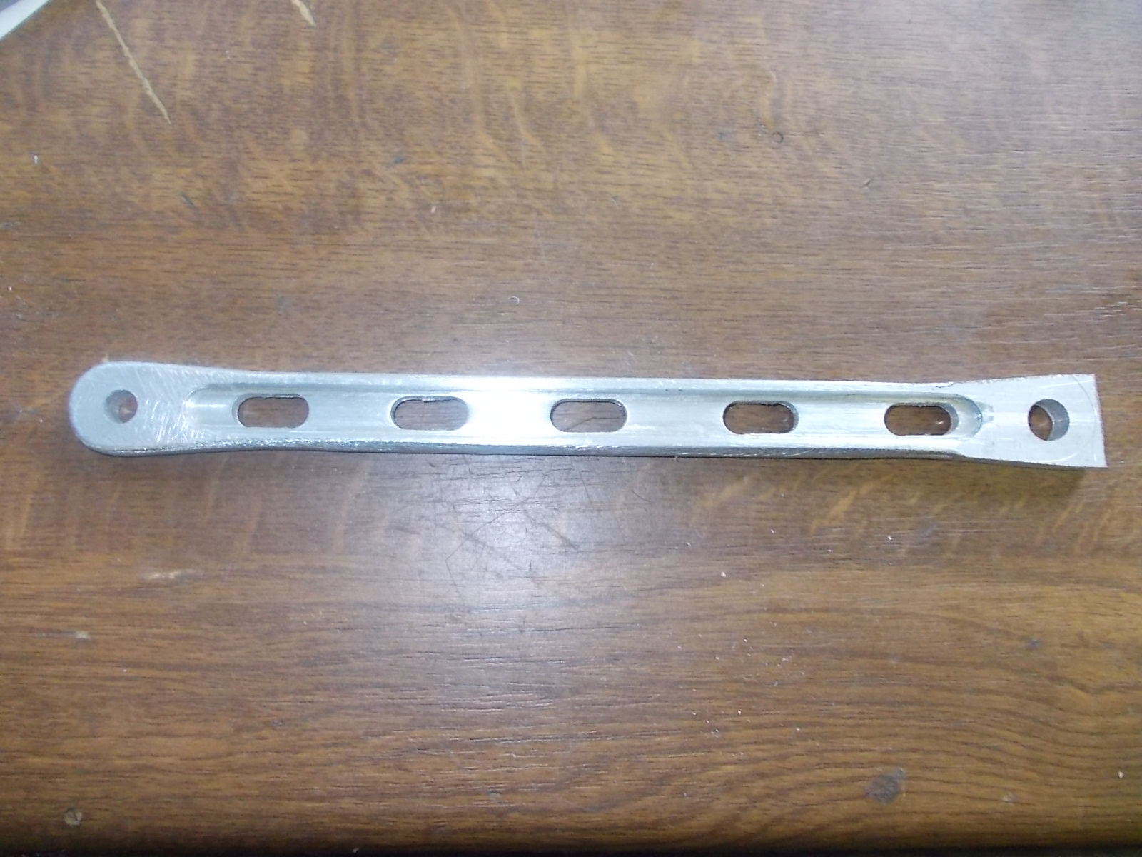

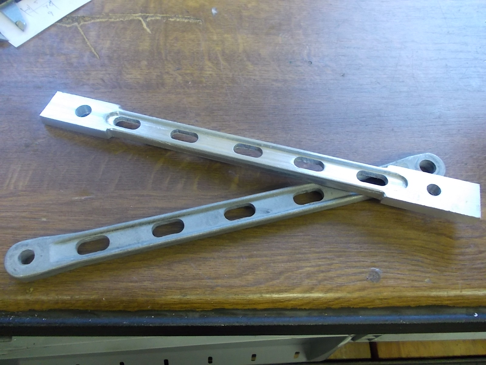

Aber jetzt hatte ich ein wenig Zeit und hab mich an den Bremsanker gemacht. Hatte keinen mit passendem Lochabstand, als mal einen Neues aus dem Voller erstellen. :roll:
Einiges ging mit der Fräse, aber vieles musste zum Schluss per Hand gefeilt werden :shock:
Hier einge Zwischenschritte:
Dateikommentar: Rohmaterial
F0D5843A-2597-41BA-A94A-821C14FACD1A.jpeg [ 507.79 KiB | 15521-mal betrachtet ]
Dateikommentar: Vertiefung fräsen
78BFA709-CCFB-4D8A-9962-A439994FA02B.jpeg [ 473.49 KiB | 15535-mal betrachtet ]
Dateikommentar: Späne ohne Ende
C432ED53-0328-43BA-94B0-1A98B2FD8EDB.jpeg [ 509.44 KiB | 15535-mal betrachtet ]
Dateikommentar: Jetzt geht es nur noch von Hand weiter
C278A589-5AB7-474A-923A-8DF66F5FEE9F.jpeg [ 498.58 KiB | 15535-mal betrachtet ]
Dateikommentar: Eine Seite fehlt noch
A1E3356E-B2A6-44F2-843F-E68CDFBB461F.jpeg [ 491.26 KiB | 15535-mal betrachtet ]
Bin mit dem Ergebnis sehr zufrieden. Das Teil muss jetzt noch an den Polierbock, dann strahlt es wie Sau.
Dateikommentar: Fertig
5A0D30DF-98C1-4552-9BFD-68C6A3EC6E21.jpeg [ 475.12 KiB | 15535-mal betrachtet ]

Musste erst noch neue Autogenflaschen besorgen, denn die 3mm Eisen bekam ich sonst nicht heiß genug zum Biegen.
Jetzt noch die gebogenen Füße an den Ständer geschweisst und versäubert.
Dateikommentar: Ständer fertig
C109991E-1C3D-47C6-A400-27FBC30E0A78.jpeg [ 324.97 KiB | 15492-mal betrachtet ]
Angebaut und für funktional befunden. :mrgreen:
Dateikommentar: Montiert
990433AC-48E8-4767-BE4E-9EBBF4C65CBB.jpeg [ 504.69 KiB | 15492-mal betrachtet ]
Werde aber mit dem Lachieren noch bis nach Pfungstadt warten, evtl. zeigt die Praxis ja das minimale Änderungen notwendig sind. Vielleicht noch mal etwas stärker biegen, sodass der Ständer mehr senkrecht steht. Unlackiert ist das dann ja alles kein Problem.
