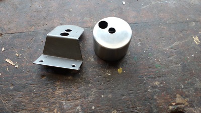

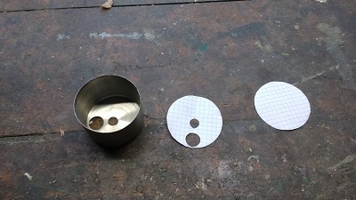

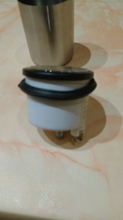

Ein Edelstahl Zahnputzbecher vom Hagebaumarkt war vom Durchmesser her optimal. Dazu ein Dichtgummi aus dem Abflußrohrregal, der hat sogar einen kleinen Falz unten, der sich perfekt auf die Kante des Bechers setzt. UV Beständig wird der Gummi vielleicht nicht sein, aber für 85 Cent gehe ich das Risiko mal ein :-). Den Becher musste ich natürlich kürzen und Bohrungen für die Welle, Beleuchtung und Befestigung anbringen. Dazu hab ich erst mal eine Papierschablone angefertigt, um zu sehen ob das so passt.
IMG_20190201_162716444.jpg [ 273.03 KiB | 9298-mal betrachtet ]
Genau so hab ich es mit der Tachohalterung gemacht. Erst eine Schablone aus Papier, gefaltet und gekuckt ob das funktioniert. Das Teil wird an den vorderen zwei Schrauben der Lenkerklemmung von unten befestigt.
IMG_20190202_081846983.jpg [ 359.93 KiB | 9300-mal betrachtet ]
Dann auf 1,5mm Stahlblech übertragen, Bohrungen angebracht, mit dem Winkelschleifer ausgeschnitten und im Schraubstock gekantet. Ging so, 100 prozentig gerade wurde es nicht, geht aber.

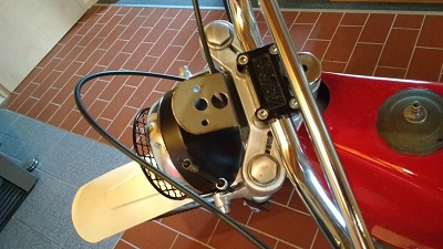

So sieht es dann aus:
IMG_20190202_121629026.jpg [306.31 KiB]
Noch nie heruntergeladen
So weit ok. Der CEV Tacho ist neu und von 1990, mittlerweile würde ich einen mit schwarz weißem Zifferblatt suchen, aber ok. Die Tachowellenführung ist leider nicht gut. Ich bekomme den Tachoantrieb am Rad nur so montiert, daß die Welle genau senkrecht nach oben abgeht. Ich hätte sie lieber nach hinten gehen lassen, um sie in einem großen Bogen zu führen, ist besser wenn die Gabel einfedert. Aber gut, das bleibt erst mal so. Auch blöd ist die Tatsache, daß ich die Lampenhalter liebevoll rekonstruiert habe, die Welle jetzt aber am Lampengehäuse anliegt und dadurch einen blöden Bogen macht. Längere Lampenhalter wären jetzt klar besser, aber nuja. Vielleicht gibt´s ja eh nur ein Moped zum ankucken, da isses nicht so wichtig.
Der Tachohalter trocknet gerade im schwarzen Lack.
