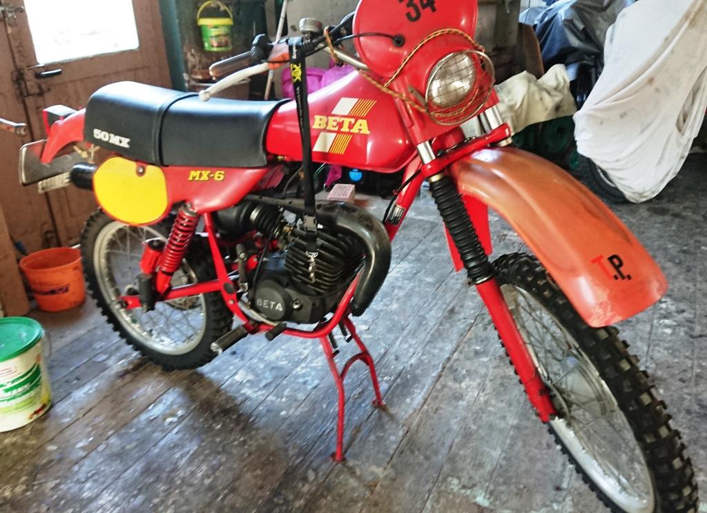

mein Fuhrpark hat sich auf 11 Zweiräder vergrößert, nachdem ich eine tolle MX-6 (ca. 3 tsd KM) geschenkt bekomme habe.
Leider gibt es, wie für viele meiner Oldtimer, fast keine Infos und ganz besonders Ersatzteile.
Da ich aber alle meine Fahrzeuge möglichst originalgetreu und mit ihrer eigenen Patina auf die Straße bringen möchte, wäre ich natürlich für alles Informative, so auch Rep.-Anleitungen etc. dankbar.
Zustandsbeschreibung: (in unzerlegtem Zustand)
positiv: Motor dreht, kräftiger Zündfunke vorhanden, Getriebe lässt sich schalten, Chromfelgen okay, Reifen ausreichend Profil (aber uralt), Verkleidung und Aufkleber fast unbeschädigt, Sitzbank iO, Kette und Ritzel iO,
negativ: Blechtank verrosten, Vergaser-Schwimmer fest, Benzinhahn fest, beide Stoßdämpfer undicht, Spanngummi Lampenmaske fehlt, Befestigungsgummi Tank fehlt,
Dateikommentar: Beta-Zustand 010302019
Beta.JPG [ 164.26 KiB | 24065-mal betrachtet ]

Die sieht ja noch gut aus, geschenkt hätte ich die auch genommen.
 Betreff des Beitrags: Re: Beta MX-6 Baujahr 1980
BeitragVerfasst: 8. Mär 2019 17:07
Die sieht Spitze aus. Die Chromfelgen scheinen eher Alu zu sein. Etwas Aufhübschen und zum Laufen bringen!

.....Glückwunsch....was hat die denn für ein Nummernschild drauf? KKR....oder ist das nur Deko....die gab es doch nur als Mokick.....?

... das sichtbare "Nummernschild" ist nur die Metallverstärkung für das Versicherungskennzeichen. Also bbH 40 km/h (mit größerem Ansaugstutzen soll es, laut Vorbesitzer, aber 70 km/h sein).
Meine Fragen habe ich ja bereits gestellt .... Spanngummi der Lampenmaske ... Reparaturanleitung ... Ersatzteillieferanten.......
Ich denke, dass nicht allzu viel erneuert werden muss, sondern nur das altersbedingt Defekte (bspw. Gummis). Sichtbar ist schon mal, dass die Gabelsimmerringe undicht sind. Die bekommt man aber für die 32er Mazocchi-Gabel verhältnismäßig gut.
Beta schreibt als Gabelöl SAE 40 vor, was ich heutzutage für unrealistisch halte. Üblich sind 10er oder 20er Öle dafür. Auch beim Getriebeöl habe ich mich aktuell für SAE 80 entschieden (entgegen Beta).
Ich will das Fahrzeug möglichst optisch Original belassen, denn für mich hat jedes Zweirad eine eigene erlebte Patina, die man nicht zuschmieren muss (ist meist nur Augenoptik). Über die "Aufarbeitung" der Technik gibt es jedoch keine Diskussion. Das ist ein zwingendes Muss!

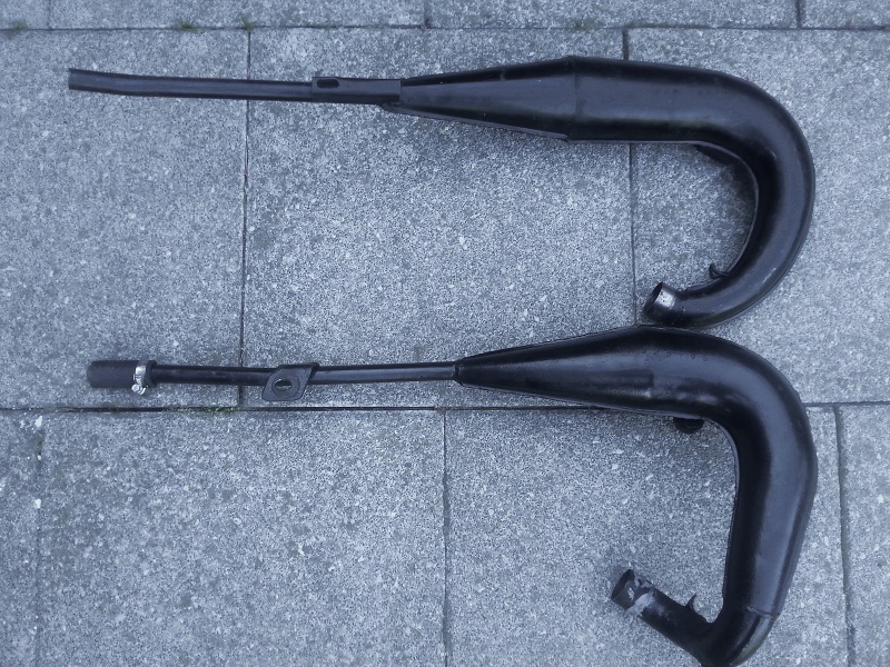

@ Kalle, rennt die auch mit dem Auspuff so schnell? Braucht es dazu nicht den, der direkt nach oben geht?
BeitragVerfasst: 9. Mär 2019 18:11
Beiträge: 6407
@Hans Joachim: hab mir mal das Bild aus Dirk seinem Beitrag geklaut.
8786EAE7-4772-4878-942E-8AB8E8733268.jpeg [ 277.85 KiB | 24011-mal betrachtet ]
Mit diesen beiden Birnen rennt die wie Sau, zumindest 1980 die meines Bekannten.
Auch die nicht direkt hochgehende ist ja geformt wie die des Aspes Leistungskrümmer, direkt konisch werdend. Und der passt ja sowohl auf das Beta Alutank, wie auch das Stahltank Modell.
