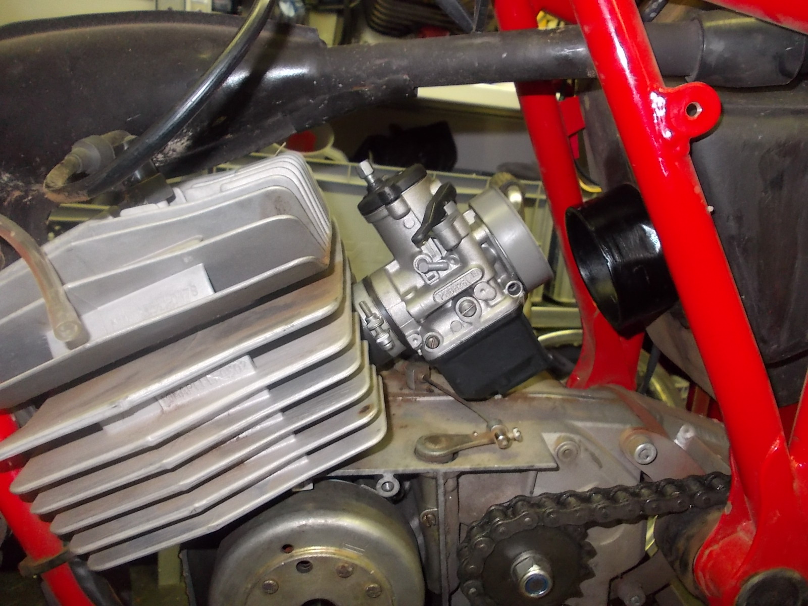

kann dir bei deinem eigentlichen Problem nicht wirklich weiterhelfen. Aber aus eigener Erfahrung kann ich sagen, das dass Verbindungsgummi (zwischen Vergaser und Ansaugstutzen) bei mir nicht lange gehalten hat. Mit dem größeren Vergaser war die Belastung am Verbindungsgummi so stark, dass dieses nach nicht allzu langer Zeit gerissen ist. Ich habe mir einen kleinen Halter angefertigt und diesen zusammen mit der Schlauchschelle am Vergaserflansch (zum Luftfilterkasten) festgeklemmt. Anschließend habe ich den Halter mit einem Stahlseil am Rahmen befestigt. Somit wirken jetzt kaum noch Zugkräfte auf das Verbindungsgummi. Nach dem Umbau hatte ich keine Probleme mehr (eigene Erfahrung).

Interessante Lösung, muss ich mir merken.
Aber bei dir ist ja relativ viel Platz zum Luftfilterkasten, klar das du da keine Probleme hast. ;)
