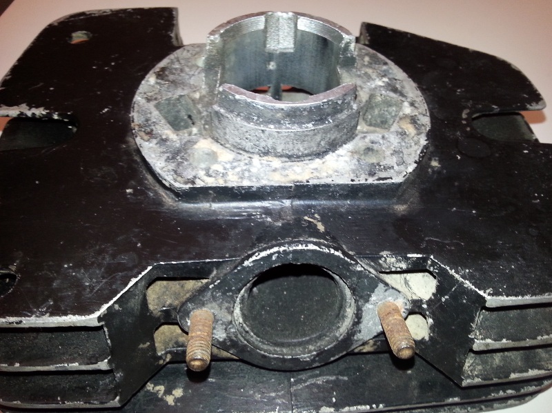

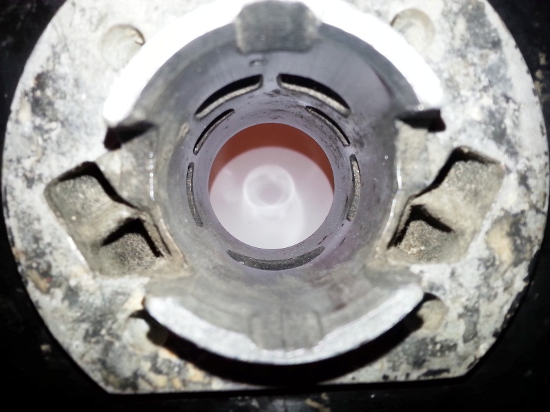

Dirk, der ist doch kaputt! Schau mal wie viele große Löcher da drin sind :lol:
Welche Bohrung hat der denn? Für Normal oder Kurzhub Motor?
BeitragVerfasst: 26. Nov 2018 23:04
Beiträge: 2462

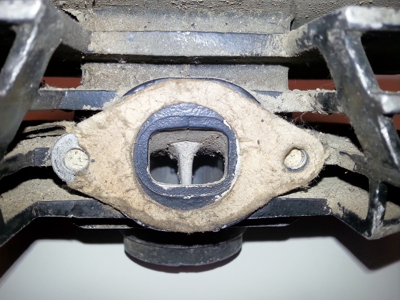

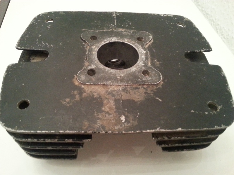

2018-11-26-20-27-07.jpg [ 137.36 KiB | 11363-mal betrachtet ]
Bohrung ist 40 mm.
2018-11-26-20-26-06.jpg [ 198.93 KiB | 11363-mal betrachtet ]
2018-11-26-20-27-45.jpg [ 145.27 KiB | 11363-mal betrachtet ]
2018-11-26-20-27-28.jpg [ 218.96 KiB | 11363-mal betrachtet ]

40er Bohrung = CR Zylinder für den 39,7 Kurzhub Betamotor ::-
:gu Beta Handbuch

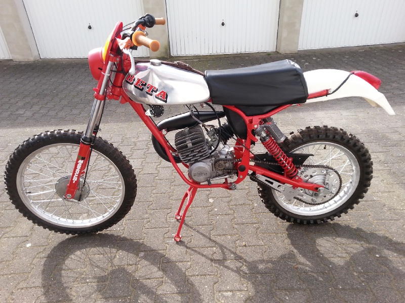

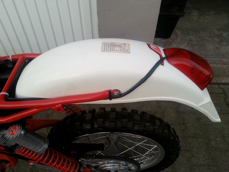

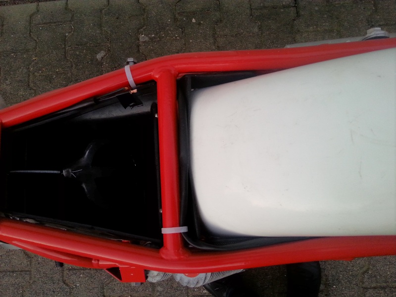

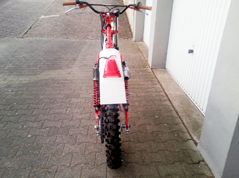

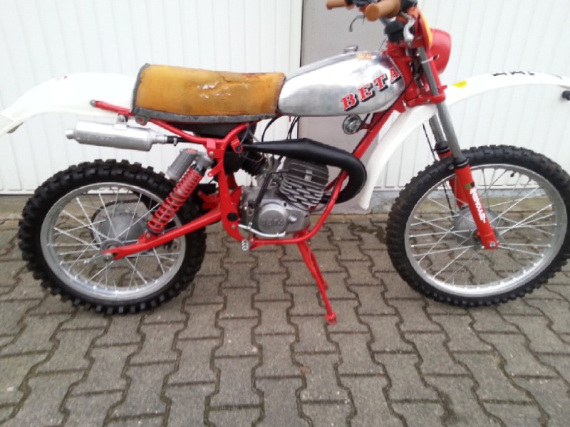

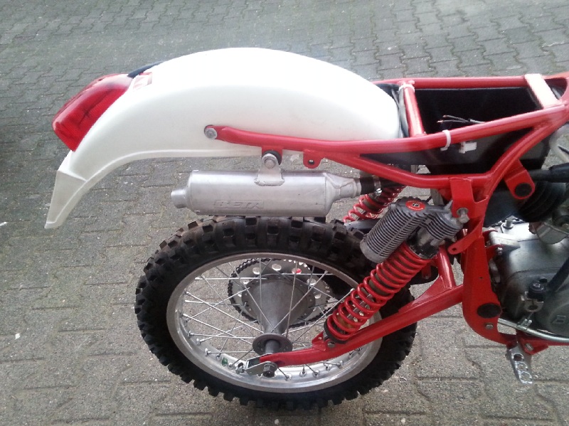

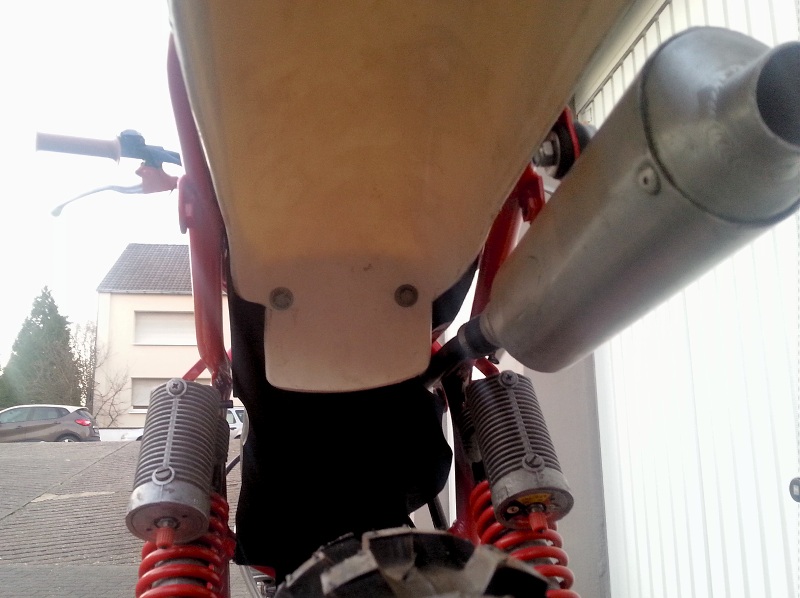

Aich hier geht's weiter. Nachdem ich die Lichtspulen auf 12V Beleuchtung umgewickelt habe, war die Anpassung und Montage der Kotflügel dran. Hinten musste der runde Kotflügel an den eckigen Luftfilterkasten angepasst werden. Also den Koti an der Stelle etwas gekürzt und mit Heißluft flacher geformt. Dadurch wandert der auch etwas unter die Sitzbank und ragt nicht so buckelig und immens über das Hinterrad raus. Wichtig war mir, dass die Unterkante später eine Linie mit der Unterkante der Sitzbank und Tank bildet. Vor Anpassung musste natürlich der Sitz probeweise montiert werden, da der Rahmen ja keinen Heckbügel hat, der die Höhe vorgibt.

BeitragVerfasst: 22. Mär 2019 13:41
Beiträge: 113
Hi Ronco :P
Sieht ja klasse aus! :P
Wie ich sehe,hast Du ja auch einen Entschalldämpfer gefunden :idea: ;)
Novegro? oder woanders her? -egal!
Sieht ja gut aus!-Laß doch mal hören :D
Weiterhin,frohes Schaffen ::-
BeitragVerfasst: 22. Mär 2019 17:07
Beiträge: 2462
Hallo Gerd, ja, der ESD ist aus Novegro. Und es ist sogar ein Beta-Teil
Die Fisheye-Fotooptik verzerrt

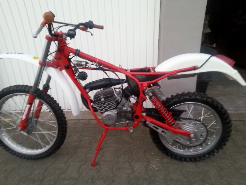

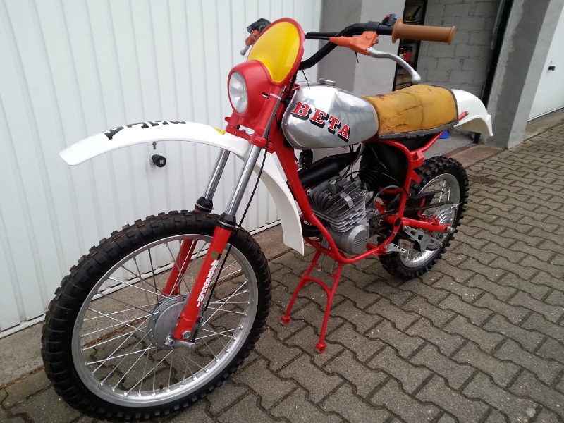

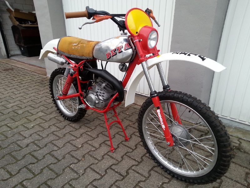

Das Thema Frontkoti hat mich lange beschäftigt. Da die Gabel nicht all zu lang ist, gestaltet sich die Optik etwas schwierig. Der Kotflügel sollte den kleinen Federweg nicht auch noch herausstellen. Also dachte ich zunächst an die eine originale Variante mit dem Preston Mudder. Den hatte ich in Novegro (wo auch sonst) gekauft und ( dummerweise) den Beta-Schriftzug direkt aufgeklebt.

Das Problem ist, dass der Koti einen derart groß geschwungen ist, dass er den Auspuffkrümmer berührt und deshalb an den hinteren Schrauben unterfüttert werden muss. Dadurch kommt der vorne unpropotional zu hinten sehr hoch. Besonders die Seitenansicht gefällt mir nicht.
Also wieder ab
