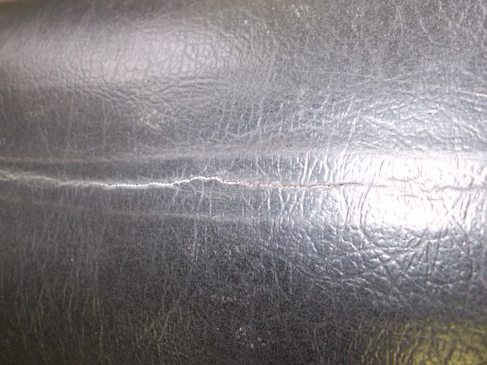

Nach dem Rennen in Pfungstadt hat die alte Sitzbank es doch gut drüber bekommen
Dateikommentar: Riss auf Oberseite

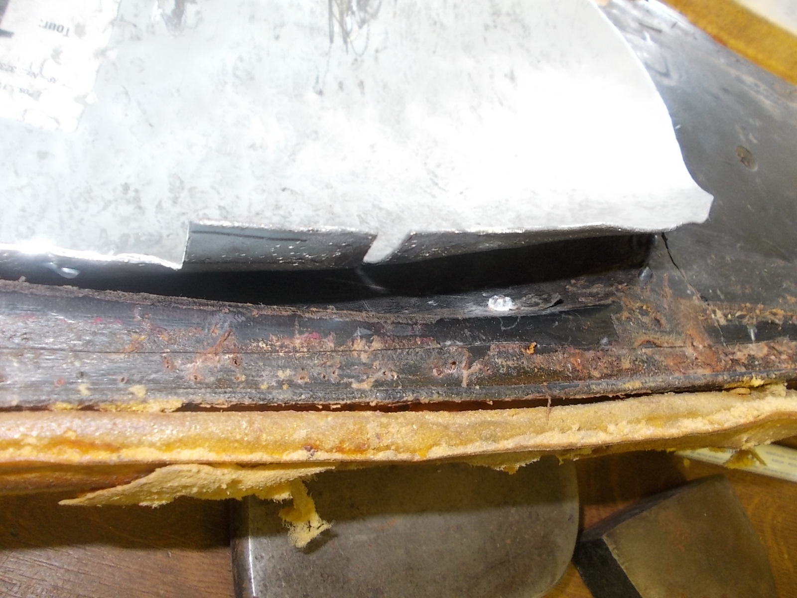

Dateikommentar: Halter abgerissen
3059BCC6-A4A0-4BDD-97B4-10DF83197675.jpeg [ 490.46 KiB | 41023-mal betrachtet ]
Also muss ich mich nen Neubau machen. Will mir erst mal ein neues Untergestell aus Metall machen. Ob ich das evtl. als Form für ein Kunststoffteil nehme weiß ich nicht genau, mal sehen.

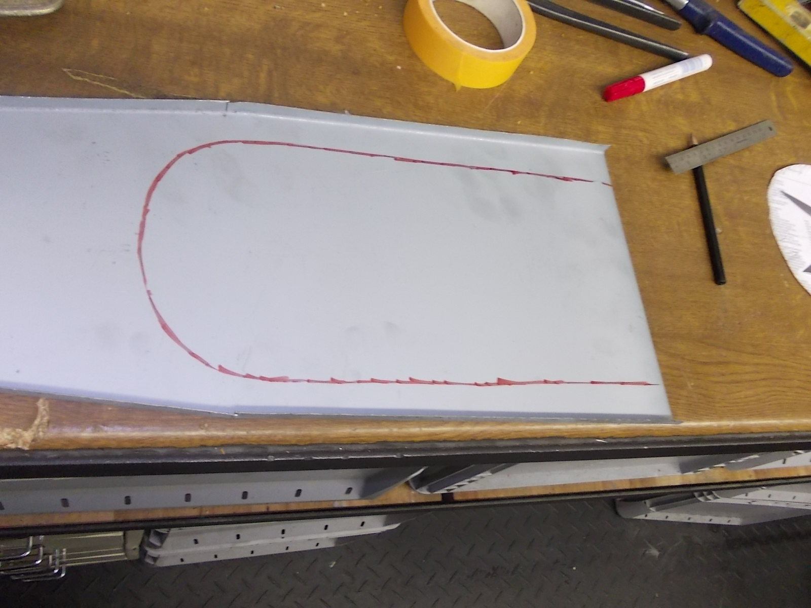

So heute mal die zwei bestellten Blechtafeln vom KFZ Laden meines Vertrauen abgeholt und die Papierschablone übertragen.
C4B10C2A-8564-4CF2-B201-150C885D26E2.jpeg [ 485.42 KiB | 40985-mal betrachtet ]
Danach die Kanten umgelegt
C7EE11DB-DFB8-4430-B7C7-8C294E9FD296.jpeg [ 477.01 KiB | 40985-mal betrachtet ]
978B5931-8DD1-4AD2-A5C4-87EADBF4002E.jpeg [ 477.9 KiB | 40985-mal betrachtet ]
Jetzt den Kotflügelausschnitt ermittelt, auf das Blech übertragen und alles ausgeschnitten.
