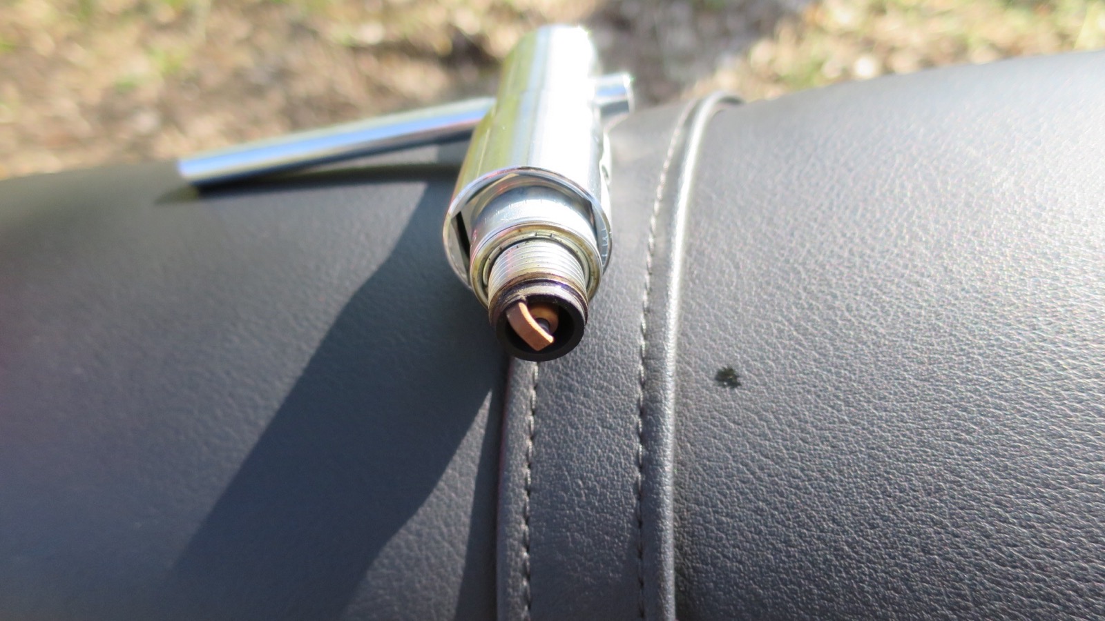

Das Kerzenbild ist nicht bei Volllast, sondern als sie mir ausgegangen ist.
Für mich sind das wahrscheinlich 2 Probleme, zum einen geht der Motor aus wenn er warm ist (bzw. läuft unsauber), zum anderen sabbert sie hinten aus dem Schalldämpfer.

Guten Morgen,
jetzt mal ein Bild gemacht, wie Du es beschrieben hast, unter Vollast, Kupplung ziehen, Killschalter.
Würde mal sagen es sieht so aus, wie es seien sollte, die 90 Hauptdüse scheint somit die richtige zu sein.
Das es hinten raus sabbert kann dann eigentlich nur noch an einer zu fetten Einstellung liegen.

Beiträge: 6416
Also wenn dies das Kerzenbild von Vollgas ist, dann passt die Hauptdüse (evtl. Noch eine Nummer größer mal testen). Damit ist das Luft-Sprit Gemisch OK, wenn es weiter sabbert ist zuviel Öl im Benzin. Musst aber erst mal das versottete Teil frei fahren oder spülen.
Welche Mischung mit welchem Öl fährst du?
Aber eine Möglichkeit wenn sie raucht und evtl. komisch riecht (nicht wirklich nach 2-Taktöl), wäre ein defekter KW-Siri zum Getriebe hin.
