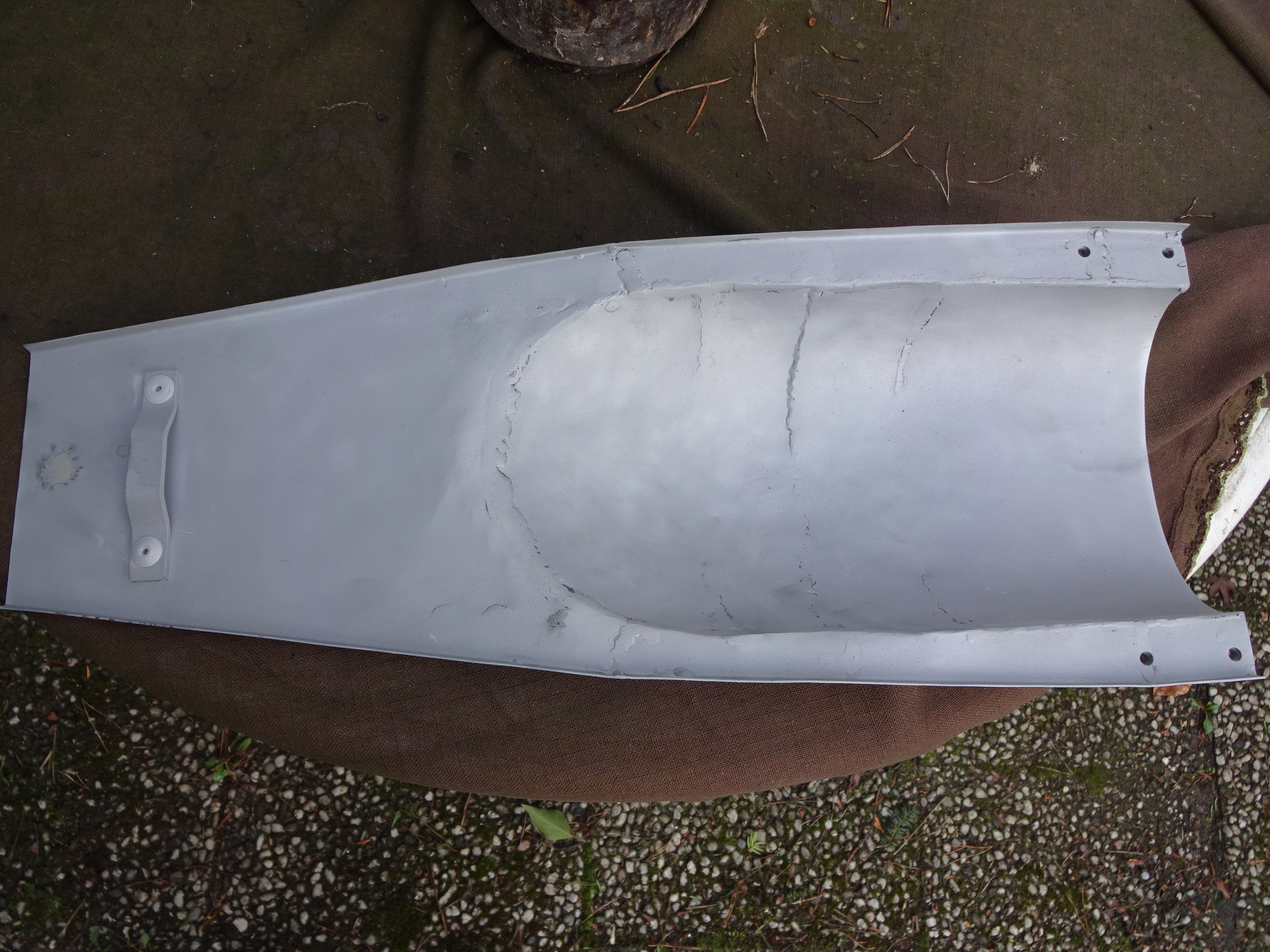

Vor 5 Wochen beim Besuch in der alten Heimat das fertig geschweisste und angepasste Sitzbank-Untergestell schön gestrahlt
9A141E48-411B-4D72-90A9-4A9A448447D2.jpeg [ 2.79 MiB | 21262-mal betrachtet ]
2B96AF7D-2518-4F78-837C-29E9E8998F46.jpeg [ 2.49 MiB | 21262-mal betrachtet ]
Naja und dann bei der Heimfahrt vergessen wieder mitzunehmen :oops:
OK dann eben dieses Wochenende gleich mal grundiert und lackiert das Teil und jetzt kann es auch an der Front wieder weitergehen.

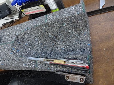

So heute mal losgelegt mit dem Schaumstoff. Alten aufgelegt und ersten Schnitt angezeichnet, das elektrische Küchenmesser war dabei nicht ungeeignet :mrgreen:
BBD72A3E-ED7C-4545-8206-B99F1E9E2666.jpeg [ 851.22 KiB | 21172-mal betrachtet ]

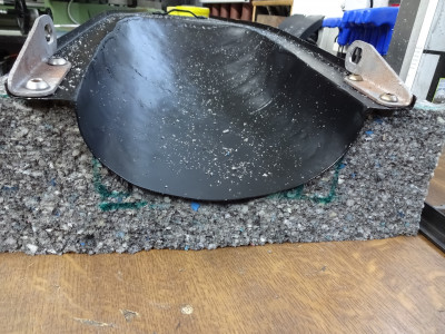

Dann den Ausschnitt für die „Kotflügelbeule“ angezeichnet und nachher mit dem Cuttermesser rausgearbeitet.
9B1550EE-7E75-4EEE-A13D-23A5DE0DEA38.jpeg [ 3.1 MiB | 21172-mal betrachtet ]
DE00B2F5-9DD0-480B-B5F6-F474749794FD.jpeg [ 2.67 MiB | 21172-mal betrachtet ]

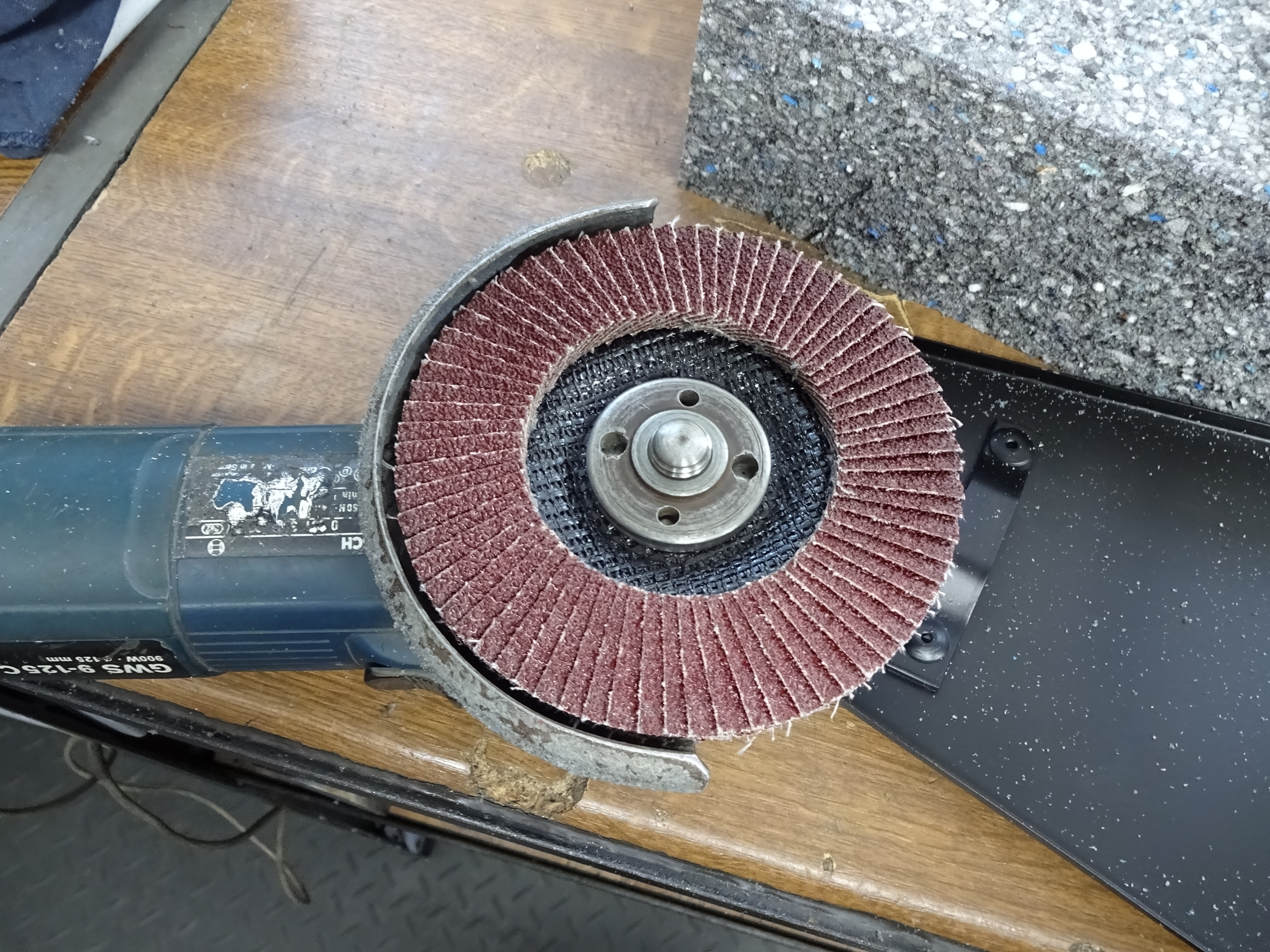

Mit der dünnen Klinge ging das recht gut die Rundung an Ende rauszuarbeiten, aber jetzt muss ich mit der Flex und Fächerscheibe nach innen weiterarbeiten.
5CFEB5F6-BCC7-47C0-A04B-CF2796565D47.jpeg [ 2.74 MiB | 21172-mal betrachtet ]
D8002255-A33C-4E19-B6AF-A54F289E49A9.jpeg [ 2.73 MiB | 21172-mal betrachtet ]
Ein erster Test zeigte mir geht mit der Flex, aber niemals in der Werkstatt. :o Ist wie Sandstrahlen ohne
Kabine :roll: . Man hab ich geputzt und gesaugt. :oops:
Morgen dann eben draußen die Sauerei weiter gemacht.
