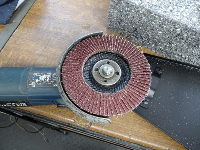

Mit der dünnen Klinge ging das recht gut die Rundung an Ende rauszuarbeiten, aber jetzt muss ich mit der Flex und Fächerscheibe nach innen weiterarbeiten.
5CFEB5F6-BCC7-47C0-A04B-CF2796565D47.jpeg [ 2.74 MiB | 20517-mal betrachtet ]
D8002255-A33C-4E19-B6AF-A54F289E49A9.jpeg [ 2.73 MiB | 20517-mal betrachtet ]
Ein erster Test zeigte mir geht mit der Flex, aber niemals in der Werkstatt. :o Ist wie Sandstrahlen ohne
Kabine :roll: . Man hab ich geputzt und gesaugt. :oops:
Morgen dann eben draußen die Sauerei weiter gemacht.
