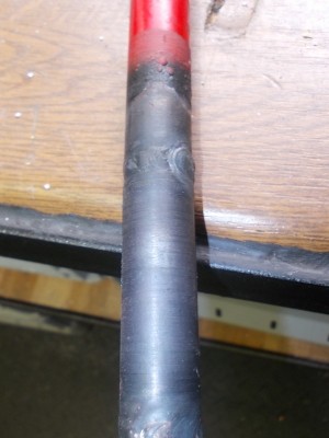

So am Wochenende mal die Teile verschweisst und gefeilt.
24906622-6130-45BE-8906-7A30756F824B.jpeg [ 303.64 KiB | 16232-mal betrachtet ]
0D8C9E1A-BEA5-4082-9D80-2A1941D68143.jpeg [ 419.7 KiB | 16232-mal betrachtet ]
Passt jetzt sehr gut und man kann die Maschine schön entweder auf das Vorder- oder Hinterrad kippen. Bleibt beide mal von alleine stehen. So gefällt mir das ::-

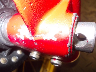

Weniger hat mir dann gefallen, was ich da sehen musste.
613B1689-AFFA-4021-93DE-6AAC824DA27D.jpeg [ 474.65 KiB | 16232-mal betrachtet ]
Ob die Gabel das schon bei meinem Kauf hatte und nur schön Farbe drüber war, oder ob das bei der Veranstaltung in Pfungstadt zu Tage kam :?: .
Kannte das bisher nur an ner anderen Stelle, aber bei meiner Recherche stellte ich fest das dies wohl nicht unüblich ist.
9860163B-7598-4455-B20C-4F70473856D1.jpeg [ 525.02 KiB | 16232-mal betrachtet ]
Hab noch ein gutes linkes Tauchrohr, muss ich halt alles Umbauen. Aber ich will das Teil trotzdem aufarbeiten.
Hab mir nach dem ersten Frust mal spezielles Aluzusatzmaterial bestellt. Damit werde ich dann mal an einem Schrottteil probeschweissen.
Ich halte euch dazu auf dem Laufenden.

Achtung Kalle, das ist doch ne Samfis, oder?. Den Riss hatte ich seinerzeit auch schweißen lassen. Der Haken war, dass es Magnesium ist und kein Alu.
BeitragVerfasst: 15. Apr 2019 07:52
Beiträge: 6350
OK, dachte es wäre Alu. Wo hast du denn schweißen lassen und was hat es gekostet?
Aber wenn alle Stricke reißen, schneide ich mir halt den Schweißzusatz aus der Schrottgabel selbst raus. Dann hab ich 100%ig das identische Füllmaterial. Aber ich frag mal den Schweißspezi Cralle.
Eben mal wieder eine neue Herausforderung, auch wenn ich die nicht wirklich gebraucht hätte :?
Gott sei Dank hab ich ja noch ein Tauchrohr was ich die Woche umbauen muss (da ist ein längeres Standrohr drin) und die Aprilia fährt wieder. OK Lacktechnisch muss ich ja eh was am Ständer machen, gehen die Tauschrohre eben gleich mit zum Lackaffen :mrgreen:
