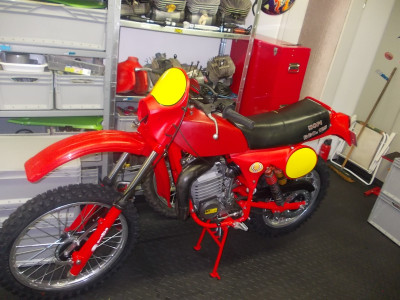

Endlich hab ich den Fehler an der Zündung gefunden! ::-
Hab nach einigem probieren hier und da, Nägel mit Köpfen gemacht. Die komplette Zündanlage der Aprilia raus und in die Hopi gebaut, klar mit dem Hopi Polrad (das ist ja anders von der Nut).
Und lief sofort ::-
Also mit und mit wieder die Hopiteile eingebaut um die Ursache zu finden.
Und das waren........eine defekte Zündspule und zwei neue Kerzenstecker (einmal Ariete und einmal NGK). Alles im hohen Bogen in die Tonne gehauen.
Hatte den Probelauf unterm Balkon vor der Werkstatt mit dem Werkstatttank (nicht auf dem Bild) gemacht. Dabei gleich noch ein Abblendlicht/Fernlicht-Problem gefunden, deshalb fehlt der Scheinwerfer.

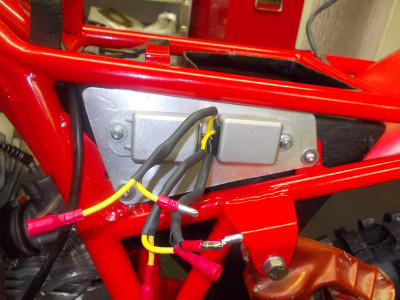

Jetzt wo die Hopi läuft hab ich noch Zeit gefunden zwei Spannungsbegrenzer zu verbauen (Fotos folgen noch). Damit halten auch an der Aprilia die Birnen, brennen nicht mehr durch.
So keine Lust mehr für heute in der Werkstatt, geht jetzt ab in die Badewanne :D
BeitragVerfasst: 23. Jun 2019 17:50
Beiträge: 6405
So hier das Foto der beiden Spannungsregler. Passten recht gut in das Rahmendreieck unter dem Seitendeckel
A133B128-49A0-43B5-B1DF-57BC22E72C69.jpeg [ 514.54 KiB | 14939-mal betrachtet ]

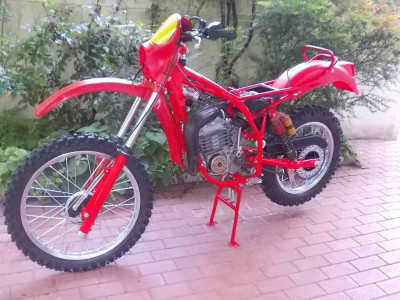

Mal schnell den Tank und Sitzbank drauf (darum ist der Gaszug auch noch neben dem Moped :mrgreen: ) um zu sehen wie weit ich die Seitendeckel noch heiß machen und formen muss. Aktuell ist hinten ein Holzklotz drin, der halt den Seitendeckel bis der erkaltet ist. Durch Erwärmen mit dem Heißluftfön kann man die Repros ja wunderbaren formen.
D0FF08A3-5369-4428-80FA-52587BED970D.jpeg [ 494.59 KiB | 14939-mal betrachtet ]
8E4679BE-E853-4F64-93B5-52B8D6213597.jpeg [ 468.17 KiB | 14939-mal betrachtet ]
Wird langsam was und ich komme auf die Zielgerade

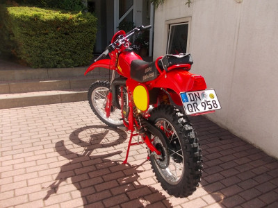

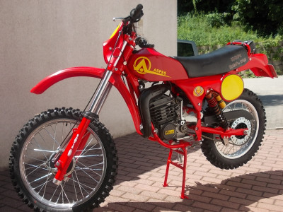

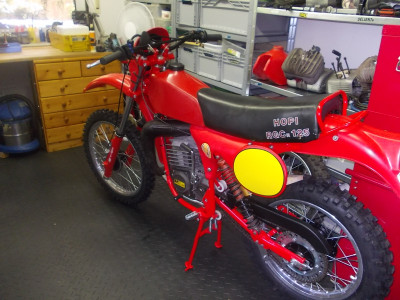

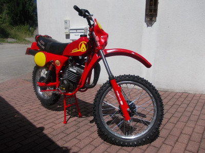

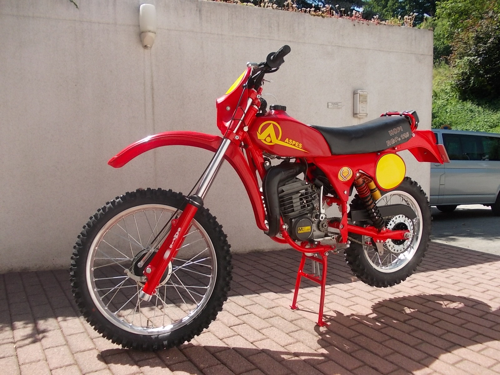

So jetzt ist die Hopi komplett, hat TÜV und ist als Leichtkraftrad angemeldet ::-
FA8E7672-9D97-48D5-8D92-AC6B36626FE9.jpeg [ 531.14 KiB | 14894-mal betrachtet ]
C6BD34D0-2DD0-4AA7-9B01-7BCB61376E0C.jpeg [ 501.52 KiB | 14894-mal betrachtet ]
1F5A353C-E5D3-4D5B-B64A-BB0DEED8CA4F.jpeg [ 489.5 KiB | 14894-mal betrachtet ]
FF1D4B11-A8FF-4530-87C9-54FCA7D453F9.jpeg [ 461.34 KiB | 14894-mal betrachtet ]
Werde morgen mal ein paar Einstellfahrten machen. :roll:
